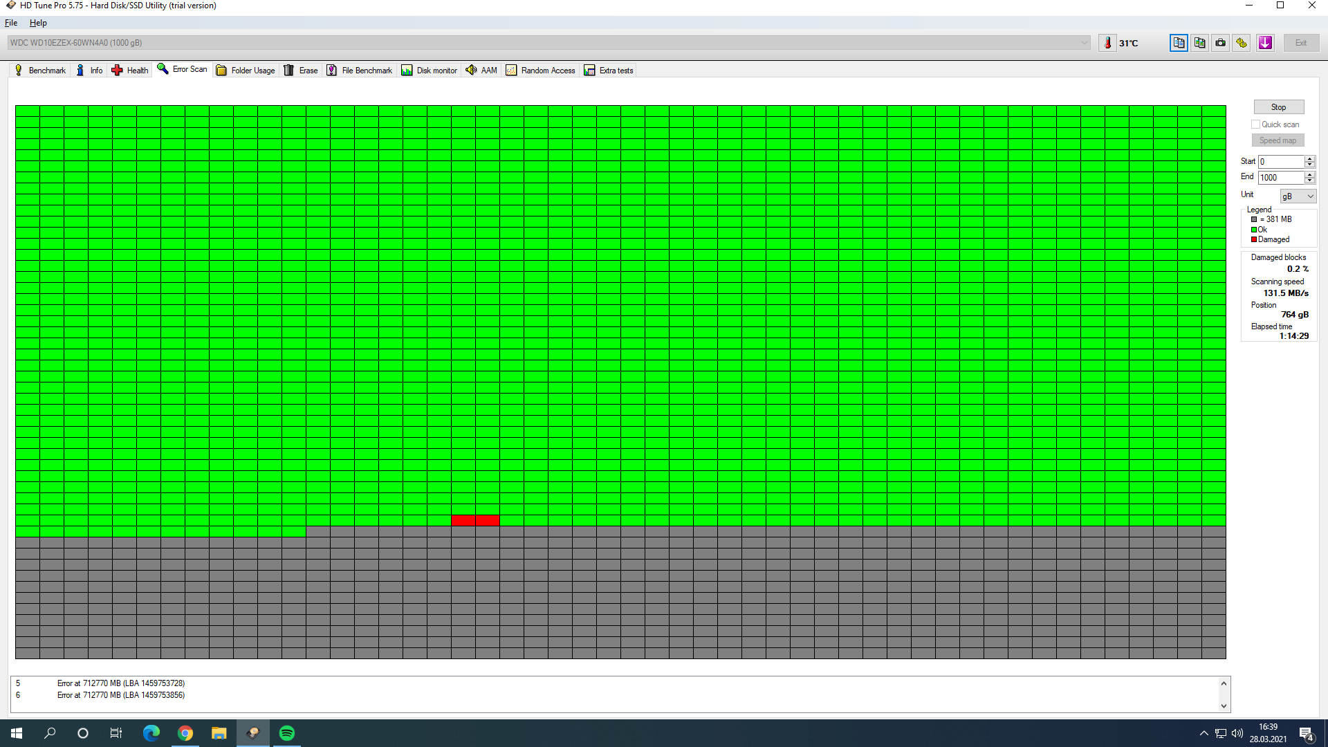

Geç yanıtladım üzgünüm ama gündüzleri bakamıyordum. Öncelikle Low Level format denedim fakat bir uygulama açık diye yapmıyordu, güvenli mod falan da tutmadı. Zaten aklımdaydı, format attım direkt sisteme. Yapacaktım hani de bahane arıyordum biraz, fazla kalıntılarla ve çöplerle dolmuştu. Ardından da Low Level format başlattım ve az önce de HD Tune ile test ettim, görüntüyü aşağıya bırakıyorum. Teşekkür ediyorum yardımların için. Bad sector düzeldi, sanıyorum ki mavi ekran da düzelmiştir ama şu an oyun vs. yüklü olmadığı için test edemiyorum. Yarın gün içinde onu da test edip bildireceğim. Teşekkür ediyorum tekrar.
En son testinizde qucik scan açık kalmış. Quick scan kapatıp deneyin. Hiçbir zaman gerçek sonucu vermez. Şu an en son dump dosyasına bakıyorum birazdan bilgilendiririm.

Daha bitmedi tamamen ancak aynı bölge yine bad sector durumunda. Low level format işe yaramamış sanırım. Sorun sizce bundan mı kaynaklanıyor tamamen? Ona göre yeni bir disk düşünürüm ama hani başka bir nedeni var ise farklı bir aksiyon alabilirim.
Bir kere daha güncelliyorum çünkü az önce HDD'yi tamamen çıkarttım, oyunu SSD'ye kurdum. Oynadım, çıktım. Önceden de SSD'ye kurup denemiştim atmıştı. Sıkıntı direkt HDD'nin varlığı imiş dediğiniz gibi. Bir kere daha deneyeceğim low level format yapmayı, olmazsa yeni bir SSD daha alma vakti gelmiş demektir. Teşekkür ediyorum yardımlarınız için. Sanıyorum ki konu kapanabilir.
