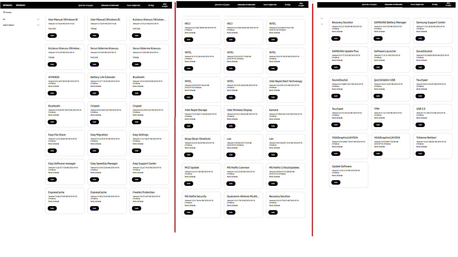

"Bu dosya diski kontrol ederken güç yönetimi yapamamış" sözünüzden aklıma şu geldi, windows 10 yükledikten sonra smsung'un kendi sitesinden driverların hepsini yüklemedim çünkü aygıt yöneticisinde ünlem vs. hata görünmüyordu aynı zamanda sitede hangisi driver hangisi uygulama pek anlayamadığım için yüklemekte çekindim, acaba bu cümlede kasdettiğiniz hata (güç yönetimi) samsung'un kendi sitesinden yüklemem gereken bir driver yüklemediğim için olmuş olabilir mi?

Son olarak, samsung sitesindeki driverları koyuyorum, bunlardan şunu mutlaka yükle dediğiniz varmı?

Ben halen yukardaki mesajımdada belirttiğim gibi samsung sitesinden eksik driverları yüklemek ile ilgili olduğunu düşünüyorum, ancak o kadar driver/program kurmuşlarki hangisini indirip kurmalıyım bilmiyorum.
aygıt yöneticisnden baktığımda herhangi ünlem olan donanım görünmüyor.
