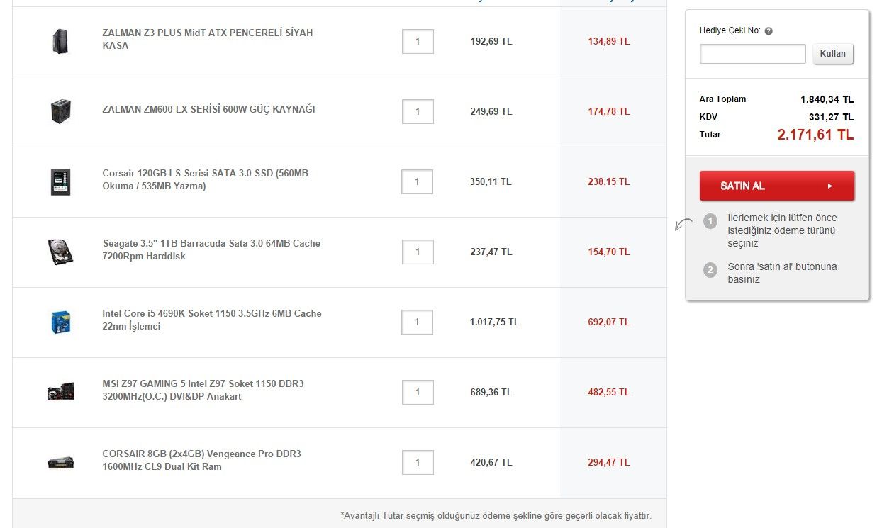

@SypeR ve @Silinen üye zaten sizlerin söyledikleriyle fikirlerim netleşiyor. Ancak garip olan şu ki işten geldiğimden bu yana kendimi Intel sisteme adapte etmişken son mesajlarınızdan sonra tekrar başa döndüm. Bu kez AMD sistem için tekrardan sepeti ayarlıyorum :)
GTX970 stoklarda yok ve ön sipariş olarak görünüyor. Acaba ben yanlış ürünle mi ilgileniyorum?
@SypeR @Silinen üye
Sistemi bu şekilde düşünüyorum. Ancak ekran kartı konusunda hala net bir karar verebilmiş değilim. Sizce hangi ekran kartını almalıyım ve sistemin bu haliyle birbirleriyle uyumsuz parçalar var mı?
