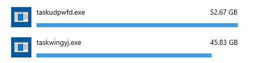

Bilgisayarda bu uygulamaların olduğunu biliyordum ama bu kadar veri harcayınca biraz şüpheli geldi.
Nedir bunlar?
Eki Görüntüle 1729111
Nedir bunlar?
Üzerlerine sağ tıklayıp özelliklerine gider misiniz?
Açılan sekmede üstteki menü sırasında "Dijital İmza" menüsü var ise oranın resmini,
Yok ise ayrıntılar menüsünün ekran resmini atar mısınız?

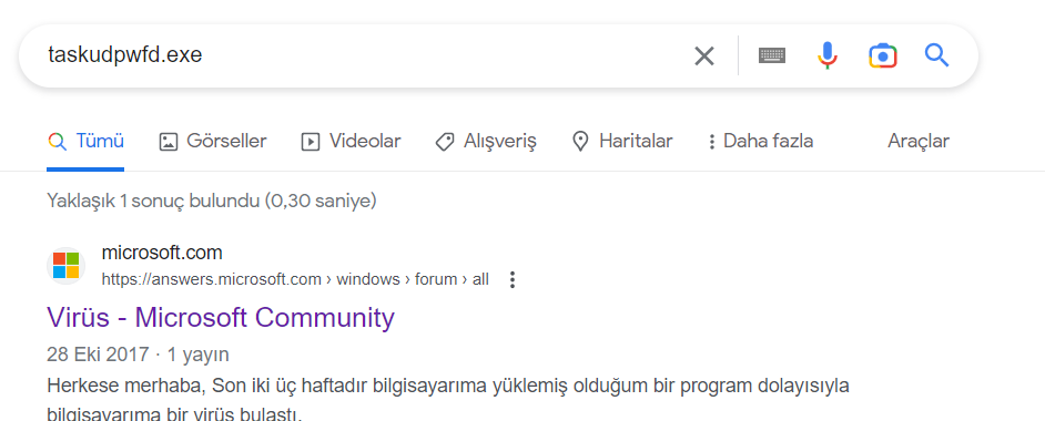

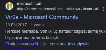

İnternet'te ne olduğu falan da yazmıyor, şüpheli geldi. Korsan mı Windows? Crack uygulama falan kullanma ayrıca. İndir bi' Kaspersky tarat bakalım.
Eki Görüntüle 1729116
Anaaa he ona dikkat etmedim dur çözeceğiz.
Bunu bilen az. Şu programın bir varyantı, sadece adı farklı oluyor: taskwintly.exe nedir?
Trojan.Bitcoinminer - Remove Spyware & Malware with SpyHunter - EnigmaSoft Ltd virüsün adı budur.
Yanlış bilgi olabilir ama benim bildiğim bu.
Virüs task kısmı sonrasını rastgele yapıyor ki şüpheli gözükmesin.
O rastgele yaptığı şey 5-6 harf oluyor bu arada. Gerçi attığım forum linki yanlış bilgi olabilir.
Aha bu işte Görev yöneticisindeki "taskwinqn.exe" nedir?
