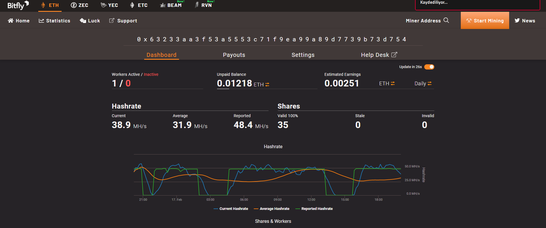

İlk olarak yaklaşık 4 gündür yaptığım kazım değerleri; Yaklaşık (22 USD)
lolMiner programıyla yaklaşık 48-50 mh/s değerlerinde - Ekran kartımın fan çalışma hızı 70, ısı değerleri 56-60 derecelerde oynamakta.

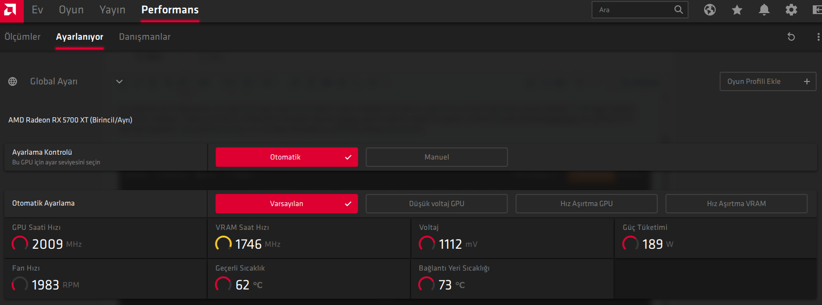

AMD Software üzerindeki değerler:

Bunu OC ve UV ile yapıyorlar sanırım, sizce benim de geliri arttırmak ve güç tüketimini azaltmak için bunları yapmam mantıklı olur mu yoksa ekran kartını daha da fazla yorup ömrünü kısaltmak gibi mi olur bu işlemler?
3- AMD Software üzerindeki değerlerde bir anormallik söz konusu mu? Güç tüketimi 189 W gördükçe aklımı kurcalıyor ve değerlerdeki oynamaları takip etmek için fan hızını düşürüyorum fakat değişiklik olmuyor pek. (Ben normal bir tüketim sanıyordum fakat bazı sitelerde 120W a kadar düşürüldüğünü görünce aklımı çok karıştırdı) Elektriği ben ödemiyorum fakat 7/24 kullanımda tahmini 140TL civarında bir ücret faturaya eklenecek gibi. Elimdeki değerlerle faturaya binecek ücreti de çıkarttığımızda karım tatmin edicimidir yoksa ekran kartını yormaya değmez denilebilir mi?

5- lolMiner üzerindeki değerler ile Ethermine havuzundaki gözüken değerler arasında fark var gibi. Yani bazen Ethermine üzerindeki hashrate değerlerini grafikte 61 mh/s olarak görüntüleyebiliyorum, bazende 38 lere kadar düşüyor. Bu dalgalanmanın sebebini tam olarak anlamış değilim. Sebebi sizce nedir?
Eki Görüntüle 884098

Dalgalanma sebebini bilemem ama Afterburner dan ss atarsanız yardımcı olabiliriz. Ayrıca günde kaç saat yaptınız miningi?

2- UV yapmanız kartınız için daha iyi. Çünkü UV dediğimiz şey karta giden gereksiz gücü karta iletmemeyi sağlar basit mantıkla. Daha az elektrik çeken kart daha uzun ömürlü olur ve daha az ısınır. UV kesinlikle yapın. OC konusuna gelirsek eğer yani yapabilirsiniz performansı artar ama OC'un kartın ömrünü azalttığı yönünde konuşuluyor genelde bunu size bırakıyorum ama ben yapıyorum.
3- Kazandığınız para elektrik faturasının çok daha fazlasını çıkaracaktır UV yaptıktan sonra kesinlikle yapın tekrar söylüyorum. Kartınız muhtemelen boş yere fazla güç çekiyor şu anda.
4- Payout Policy denen kısımda açıklanıyor bu durum ben çevireyim sizin için. 14 gündür kazım yapıyorsanız ve kazdığınız değer 0.01 ETH üstünde ise yatırılıyor hesabınıza. Eğer 7 gündür kazım yapıyorsanız ve kazdığınız değer 0.05 ETH üstünde ise yatırılıyor hesabınıza. Çok fazla ekran kartlarıyla yapanlar var mesela 1 günde 0.1 ETH kazıyor. Ayarlar kısmındaki en az ödeme vs. onu ilgilendiriyor siz o kadar kazamadan yatıracaktır zaten.
5- Ethermine 10 dakikada bir yeniliyor. Gösterdiği değerler çok doğru sayılmaz fakat ortalama hashrate değeriniz kartınızın performansına yakın değil ise server değiştirmeyi deneyin. Avrupa'ya bağlanıyorsanız Asyaya veya tam tersi.

soruna cevap amd ekran kartlarında dalgalanma normal diye biliyorum dalgalanmama için modlama yapman lazım ama en doğru bilgiyi mining ile ilgilenen kişilerin toplandığı telegram gruplarında bulursun youtube da bir sürü ilgili arkadaş şu kadar kazanç yapıyorum şöyle böyle diye videolar çeker onlarında telegram grupları var işini sağlam görür
