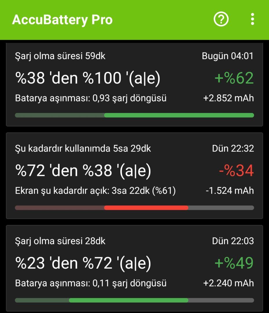

Hocam kesin ve doğru net bilgi şudur, telefon %85 in üstünde şarj olmaya devam ettiğinde pildeki aşınma artar, ki bu yüzden de şarj hızının özellikle %90 on üstünde baya bir yavaşladığını görürüz eğer bu olmazsa batarya çok kısa sürede ölecektir o yüzden bunu üreticiler ayarlar. Bataryayı full doldurmak %80 doldurup çekmekten daha çok aşındırır mesela %20 den %80 e şarj etmek 0.20 şarj döngüsüne sebep oluyorsa yani aşındırıyorsa %20 den %100 e fullemek 0.97 şarj döngüsüne sebep olur, böylece daha çok döngü ile pilin ömrü daha çabuk biter. Üreticinin belirlediği bataryanın döngü ömrüne daha çabuk ulaşırsınız. Bu mevzu aynı dip deşarj a benzer sonuna kadar doldurmak da aslında binevi zarar verir ama bundan daha zarar veren şey dip deşarjdır %20, en fazla %15 in altına düşürmeden şarja takın yeter hele ki tam sıfırlayıp takmak bataryaya sağlam zarar veriyor o şarjı bitmeden takmayın mevzusu var bir de o eski teknoloji bataryalar için geçerli yeni li-ion bataryalara dip deşarj yaptırınca sağlam zarar görüyor. İsteğinize bağlı olarak da 80 i geçirmezseniz sizin yararınıza olur alsında bir şehir efsanesi değil yani bu bilgi. Daha az döngü yersiniz 80 85 de şarjdan çekerek.

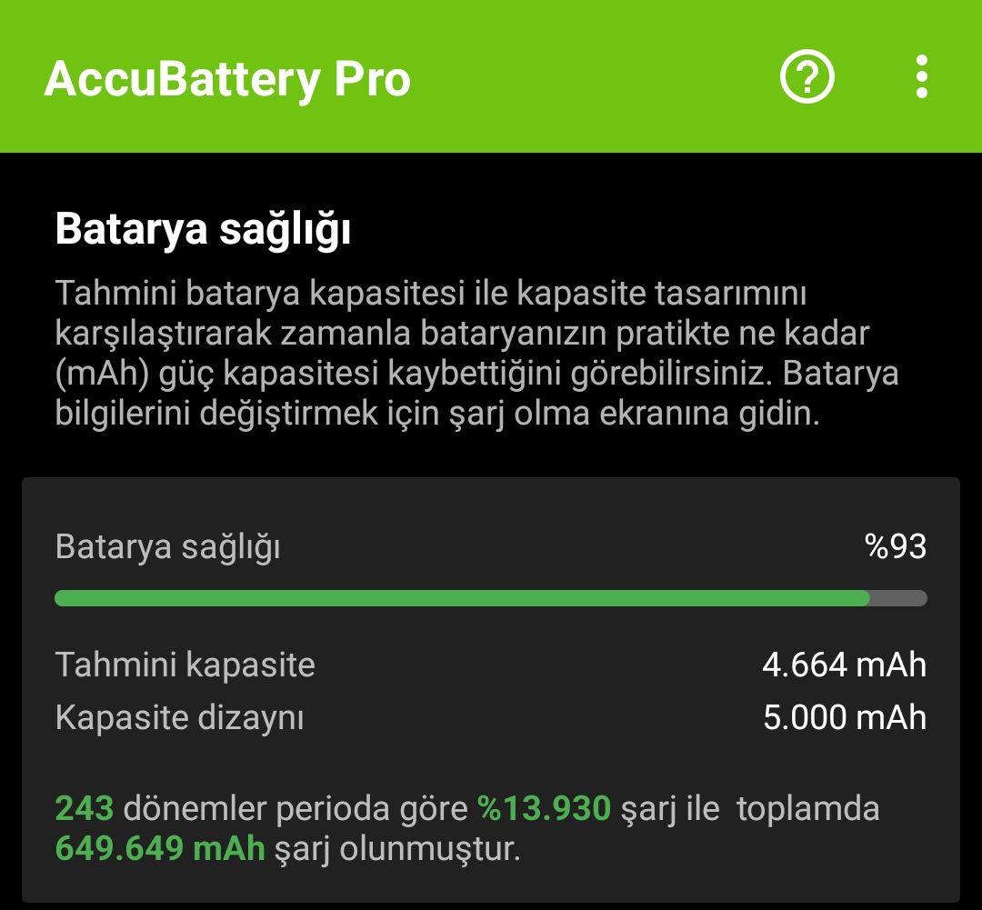

Burda fullemek ile fullememek arasındaki döngü farkını görebilirsiniz. Bu arada program accubattery ve çok işe yarıyor mah hesabı pil kapasitesi görebilir, şarj sürelerinizi, ne zaman şarj ettiğinizi, hangi programın ne kadar pil kullandığını, ettiğiniz şarjla ne kadar ekran süresi aldığınızı vs görebilirsiniz.
Özellikle mah hesabı sağlık çok işe yarıyor. Bu tür uygulamalara güvenmeyin diyenlere, bu öyle basit bir uygulama değil uygulama cihaza giren çıkan akımı en ufak detayına kadar takip edip bu değeri hesaplıyor. Doğru sonuç için mesela bi 20 30 kere şarj etmek gerekiyor yoksa doğru sonucu vermez mesela.
