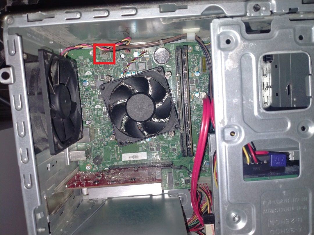

Kırmızı ile işaretlediğim kablodan bahsediyordum. Tırnağı doğru yere doğru bakıyor ve sağlam şekilde yerine takılmış mı?
İşlemci fanı neden yamuk duruyor. İşlemciye zarar vermediğinize eminsiniz değil mi?
Şöyle yapın. Tekrar statik boşaltın ve şu an takılı olan her şeyi sırasıyla önce sökün sonra tekrar yerine sağlam ve doğru şekilde oturtun.
Herşeyi aynı anda sökmeyin, kafanız karışmasın. Bir donanımı yada kabloyu sökün yerine takın ve sonra diğerine geçin.
Bu arada 24 pin olan kabloyu göremedim. Onunda takılı olduğuna emin olun. Gerçi resim çok yardımcı olmadı ama bu şekilde bir göz gezdirin.
Her şeyi aynı anda sökmeyin, kafanız karışmasın. Bir donanımı ya da kabloyu sökün yerine takın ve sonra diğerine geçin.
Eki Görüntüle 1472272
Vidaların düzeni öyle vidalı fan.
Dediğiniz kablo takılı

Bu yukarıda söylediklerimden hariç, işlemci fanı anakarta vida ile bağlanıyorsa, bir vidayı sonuna kadar sıkıp sonra diğer vidaya geçmeyin. Bütün vidaları azar azar sıkarak bütün vidaları 2-3 kere dolaşarak sıkın. Yani bir vidayı biraz sıkın sonra diğerini biraz sıkın sonra diğerini böyle dolaşarak hepsini tamamen sıkın. Ama yine de en sonunda sımsıkı olmasın. İşlemci çok baskı altında kaldığı için sorun yapıyor olabilir. Çok gevşekte bırakılmamalı.
Görselde gösterdiğiniz kablo muhtemelen HDD için güç kablosu aynısından HDD de zaten takılıysa sorun yok.
Kablo takılı evet, ilk dediğinizi öğlen yapmıştım fayda etmedi. İlk denediğimde dediğim gibi Power'e bastığımda açılıp kapandı ve tekrar açılmadı.

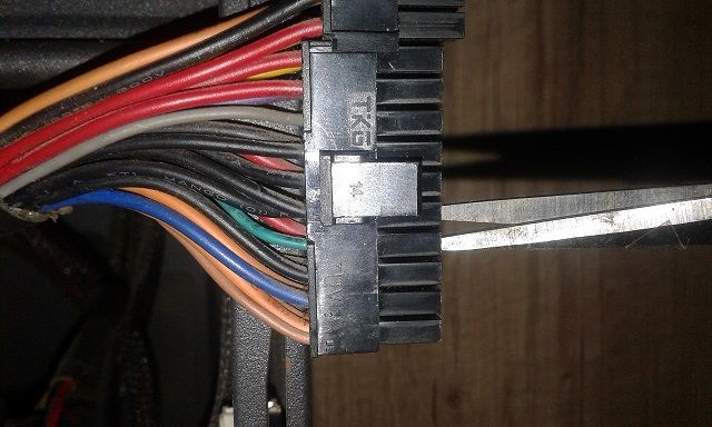

Evet görseldeki kabloyu çıkarın. Aşağıda görselde eklediğim gibi 2 pini birbirine temas ettirerek kısa devre yaptırın. Bu temas süresince güç kaynağının çalışıyor olması gerekiyor. teması kestiğinizde güç kaynağı da durur.
Eki Görüntüle 1472355
Teması nasil sağlayacağım
