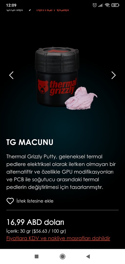

Merhaba. Laptopuma bakım yapacağım termal macununu falan yenileyeceğim. Hazır macunları yeniliyorum termal pedlerini de yenileyeyim dedim. Bu yüzden resimdeki termal Putty'den aldım ama GPU VRAM'leri için diyor. Resimlerdeki yerlere de uygulasam sıkıntı olur mu? Bir de mevcut olanları izopropil alkol ile temizleyeceğim anakarta falan herhangi bir zararı olur mu? Teşekkürler.

Hocam tam bir bilgim yok fakat şu video işine yarar:
Yerinde olsam direkt devrelere bulaşmış gibi olan kısımları temizlemeye uğraşmazdım, üzerinde R22 yazanların üstünü isopropil alkolle hafif ıslatılmış peçete veya yumuşak bir bezle silebilirsin ama alkolü çok dökme peçeteye. Kalıntı kalmış olan yerler de aynıymış aslında, direkt devreye temas etmeyen düz yüzeye sahip yerleri dediğim gibi alkolle hafif ıslatılmış peçeteyle veya videodaki gibi kulak çöpüyle temizleyebilirsin. O düz kısımların kenarından devreye taşmış kısımları fazla kurcalamasan daha iyi olur, zaten elektrik iletkenliği açısından bir sıkıntı olmadığı için onlar kalabilir, temizlemeye çalışırken anakartta bir yeri bozmaktan iyidir.
Bir de üç türü varmış o marka/modelin: Basic, Advance ve Pro.
Senin fotoğrafını koyduğun pembe gözüküyor yani Basic, ısı iletkenliği diğer 2 modele göre en düşük olan yani.
Datasheet'te şu şekilde belirtilmiş:
Ayrıca pembe olan da dediğim gibi Basic olarak gözüküyor:
