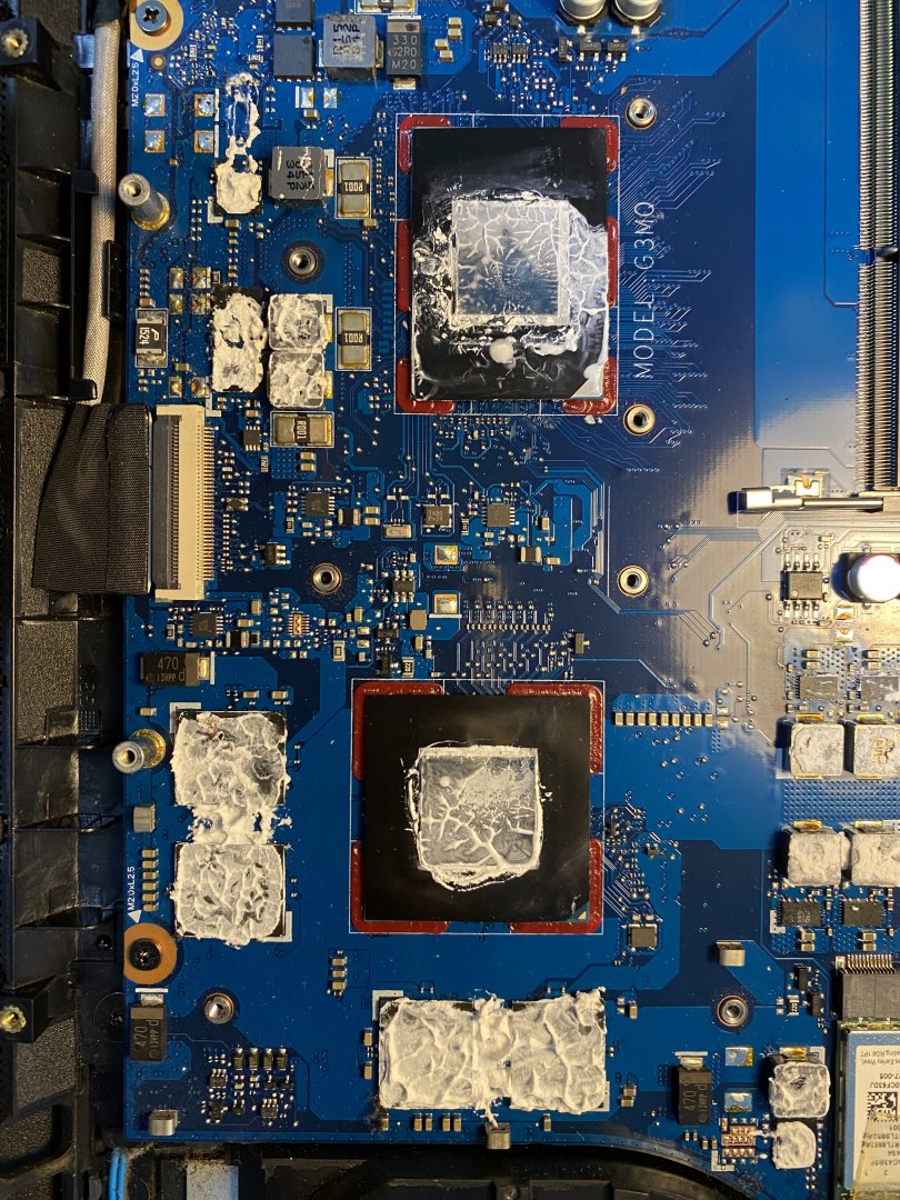

Merhaba, HP Victus 16 model laptopa sahibim, aşağıdaki görsellerde görüldüğü gibi anakartın üzerinde GPU'nun etrafındaki bazı transistörlerde ve VRAM'ler de termal PuTTY uygulaması yapılmış.

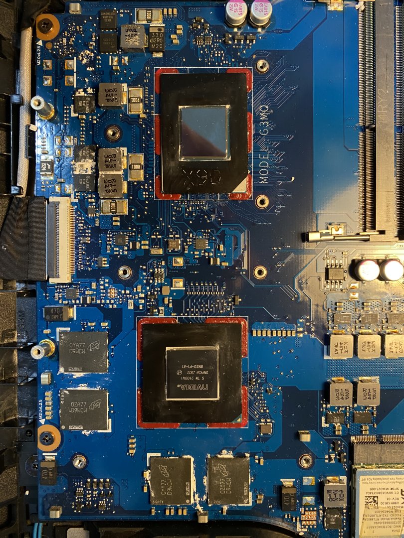

Ben laptopu 2. el olarak almıştım ve bunu önceki kullanıcı tarafından bu parçalara bilinçsizce termal macun uygulandığını sanıp üzerini temizlemiştim. Sonradan merak edip araştırdığımda işin aslının farklı olduğunu gördüm. Fabrikasyon olarak yapılmış bir şeymiş…
Bunu fark ettikten sonra bakır bloğun üzerinde özellikle VRAM'e denk gelen kısımlarını temizlemedim. Yalnızca parçaların üzerindekileri temizlemiştim ama yine de sıkıntı çıkarabileceğini düşünerek ince bir şekilde termal macun uygulaması yaptım.

  • Bu ürünü (thermal PuTTY)nereden alabilirim ve hangi marka/modeli almalıyım?
  • Şu an son hali ile kullanmamda bir sakınca var mıdır?

Bende merak ediyorum Türkiye'de satan yer bulamadım bu kısımlarda termal macun kullansak olur mu?
Termal macun kullanımı konusunda bir şey bilemem ben biraz öyle yaptım ama az da olsa PuTTY vardı bloğun üzerinde. Hiç PuTTY yoksa temaz etmez diye düşünüyorum yani macun da işe yaramayabilir. Eğer bulabilirseniz buraya yazar mısınız?
Hocam merhaba konuyla ilgili ne yaptınız acaba? Bende benzer şekilde onları macun sanarak temizleyip termal macun sürmüştüm.
Ben de aynı cihaza sahibim. Evet, fabrikasyon olarak Thermal puTTy uygulanmış. Yabancı forumlarda da araşdırdım, lakin önerdikleri puttyler malesef Türkiyede satılmıyor. Pad yapıştırmak istedim, lakin onun da kalınlık deyerine birtürlü ulaşamadım. Trendyolda HY236 adlı bir Thermal Putty bulunuyor, onu kullana bilirsin fena diyil. Bir çok Nitro 5 modellerinde o kullanılmış.
