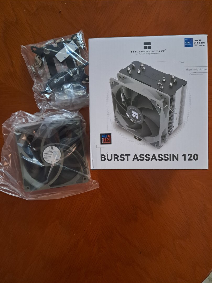

Kutu içeriği şu şekilde:
Kutudan Thermalright TF7 termal macun da çıkıyor. Ben montajı yaparken işlemcimin üzerindeki macunu temizleyip bu macundan sürdüm. Bazı yorumlarda kullanıcılar bu termal macunun çok katı olduğundan ve işlemci üzerinde dağılmadığından bahsetmiş ancak ben böyle bir problem yaşamadım. Yine de göz önünde bulundurmakta fayda var.

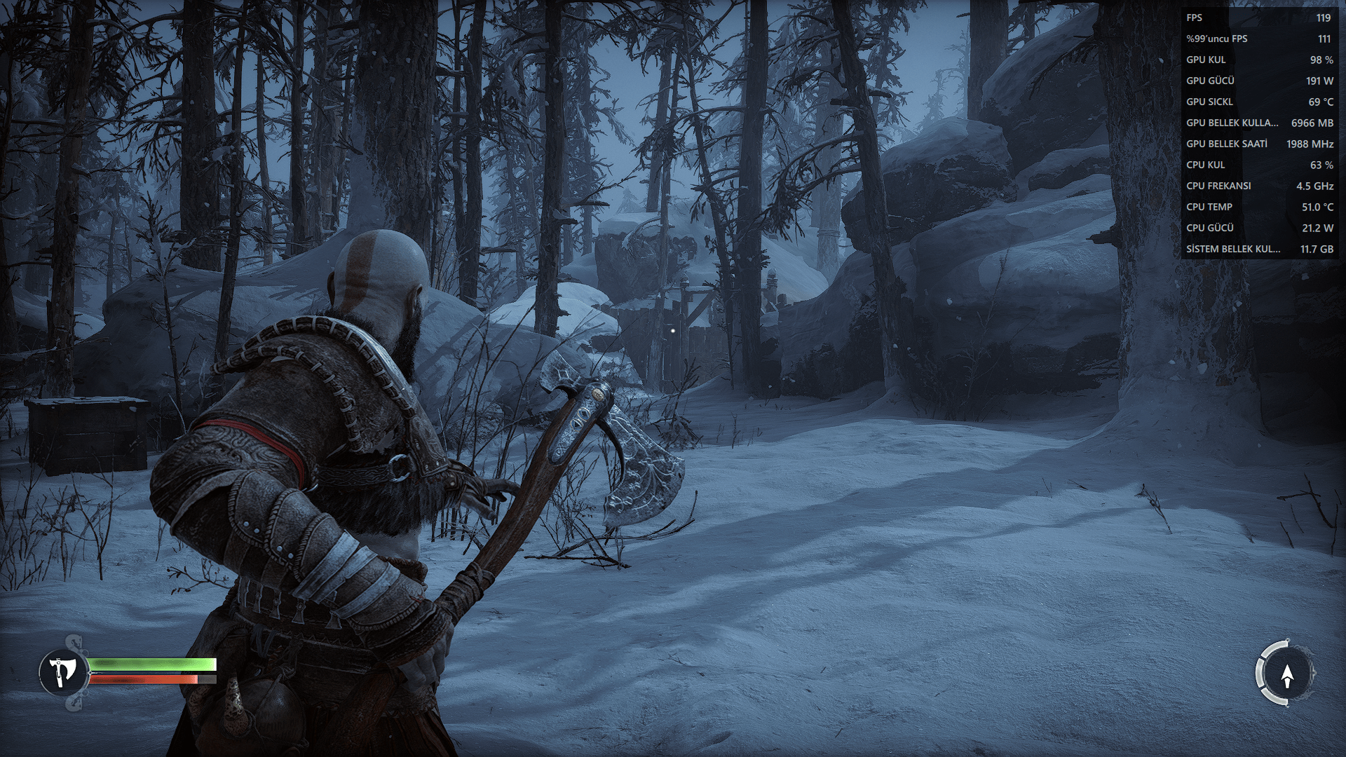

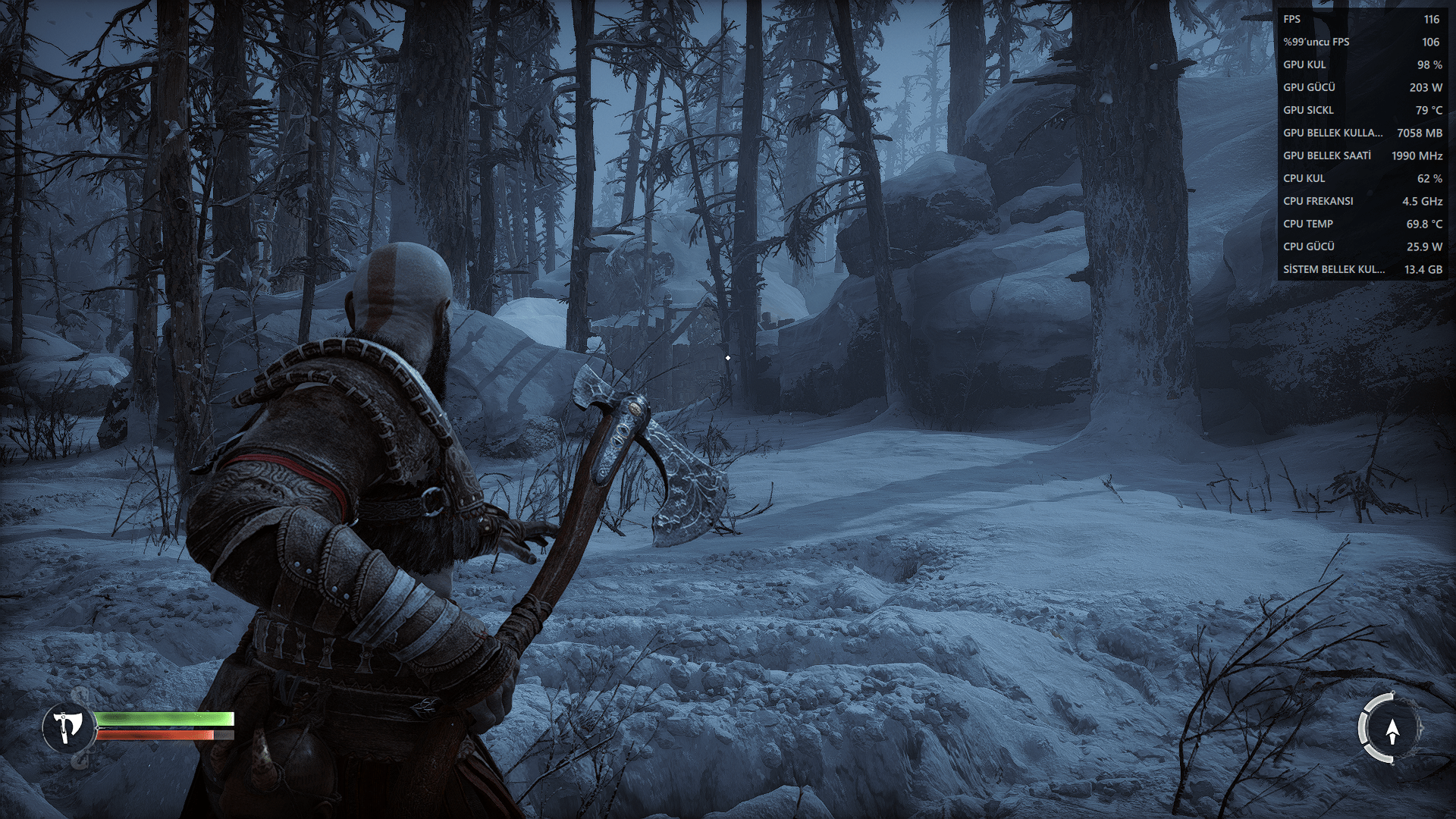

Montajı yaptıktan sonra ilk olarak soğutucuyu God of War: Ragnarök'ta test etmek istedim. Bunun için stok soğutucu ile önceden aldığım değerlerin ekran görüntüsünü kaydetmiştim. Yeni soğutucumu takıp oyuna girdiğimde ise sıcaklıkta direkt olarak 20 derecelik bir düşüş oldu.
AMD Stok Soğutucu - God of War: Ragnarök (1080p En Yüksek Ayarlar, FSR Kapalı):
Thermalright Burst Assassin - God of War: Ragnarök (1080p En Yüksek Ayarlar, FSR Kapalı):

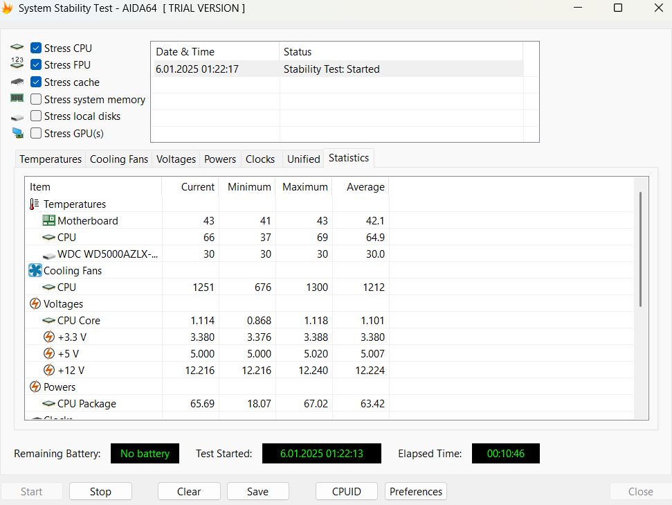

Değerler yukarıda göründüğü gibi. Önceden oyunda işlemci sıcaklığım 70-75 derecelerin altını görmezken Burst Assassin'i taktıktan sonra Ragnarök'ta 54-55 derecelerin üzerine çıktığını görmedim. Daha sonrasında ise AIDA64 üzerinden sistem kararlılık testi yaptım. Stok soğutucu ile 95 dereceleri gördüğüm bu testte Burst Assassin'i taktıktan sonra 10 dakikalık sonuç şu şekilde:
Göründüğü gibi burada da ortalama 30 derecelik bir düşüş söz konusu. Fiyatı göz önünde bulundurulduğunda bu performans fazlasıyla tatmin edici. Ayrıca stok soğutucu ile arasındaki en güzel farklardan biri de ses düzeyi. Burst Assassin, stok soğutucuya göre çok daha sessiz çalışıyor. Soğutucuyu taktıktan sonra odaya huzur geldi diyebilirim. Hem işlemci sıcaklığını gözle görülür düzeyde düşürecek hem de sizi stok soğutucunun gürültüsünden kurtaracak uygun fiyatlı bir şey arıyorsanız Burst Assassin sizin için doğru bir tercih.

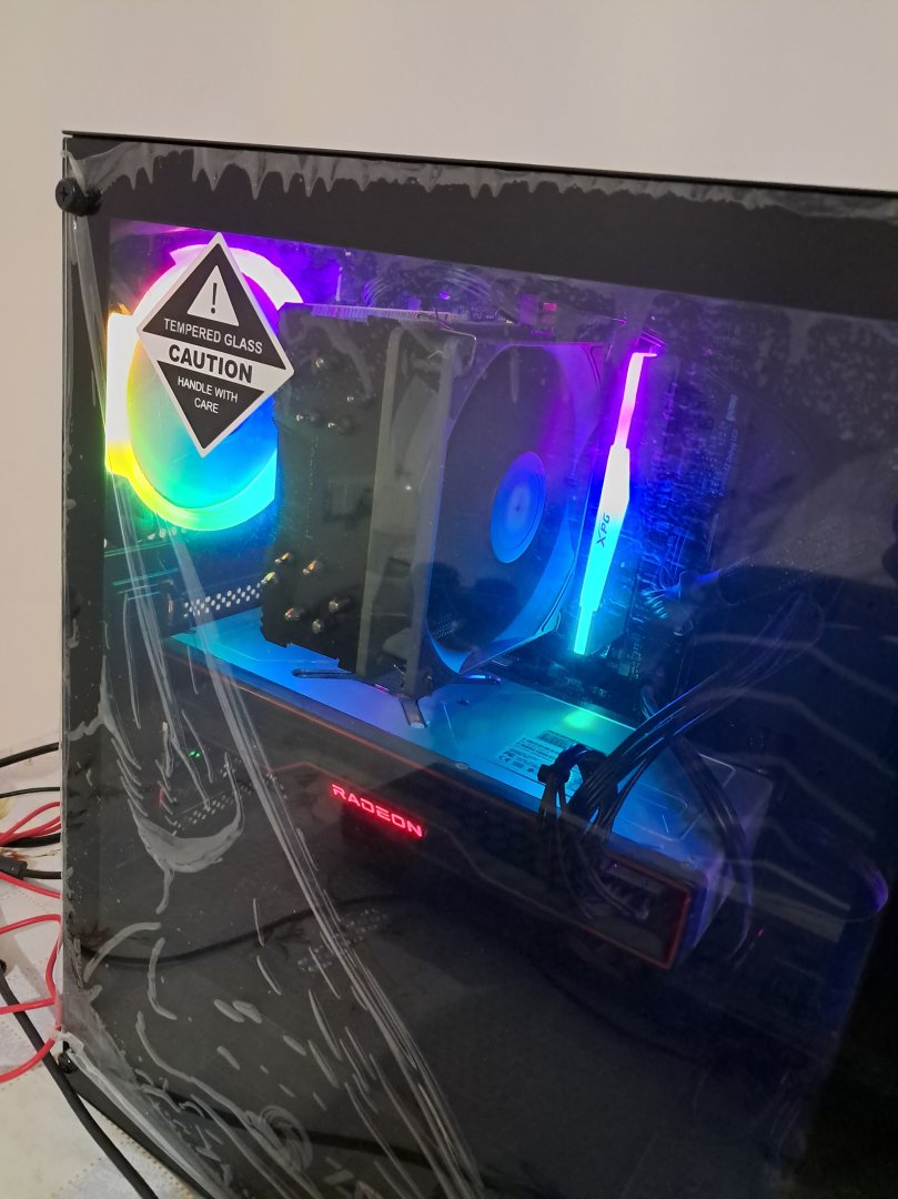

Dış görünüşe gelelim. Öncelikle soğutucu antrasit renkte ve ışıksız. Sade, hoş bir tasarımı var. Boyutu orta büyüklükte, çok büyük veya küçük olmadığını söyleyebilirim. 120mm tek bir fana ve 154mm yüksekliğe sahip, yani 160mm ve üzeri soğutucu desteğine sahip kasalara sığacaktır yükseklik bakımından. Benim nispeten küçük kasamda sorun çıkarmadı ve gayet hoş duruyor. Ancak dikkat edilmesi gereken bir durum var, benim anakartım gibi işlemci soketi ile bellek soketi arasında kısa mesafe olan anakartlarda soğutucu bellek soketlerinden birinin üstünü kapatıyor. Ben şu an tek kanal 16 GB bellek kullanıyorum o yüzden problem yaşamadım ancak ikinci belleği alacağım zaman fanı çıkarıp diğer kısma, yani direkt egzoz fana bakan kısma takmam gerekecek ki bu da kasa içi sıcaklıkları etkileyebilir. Bu yüzden alırken mutlaka anakart modelinizi göz önünde bulundurun.
