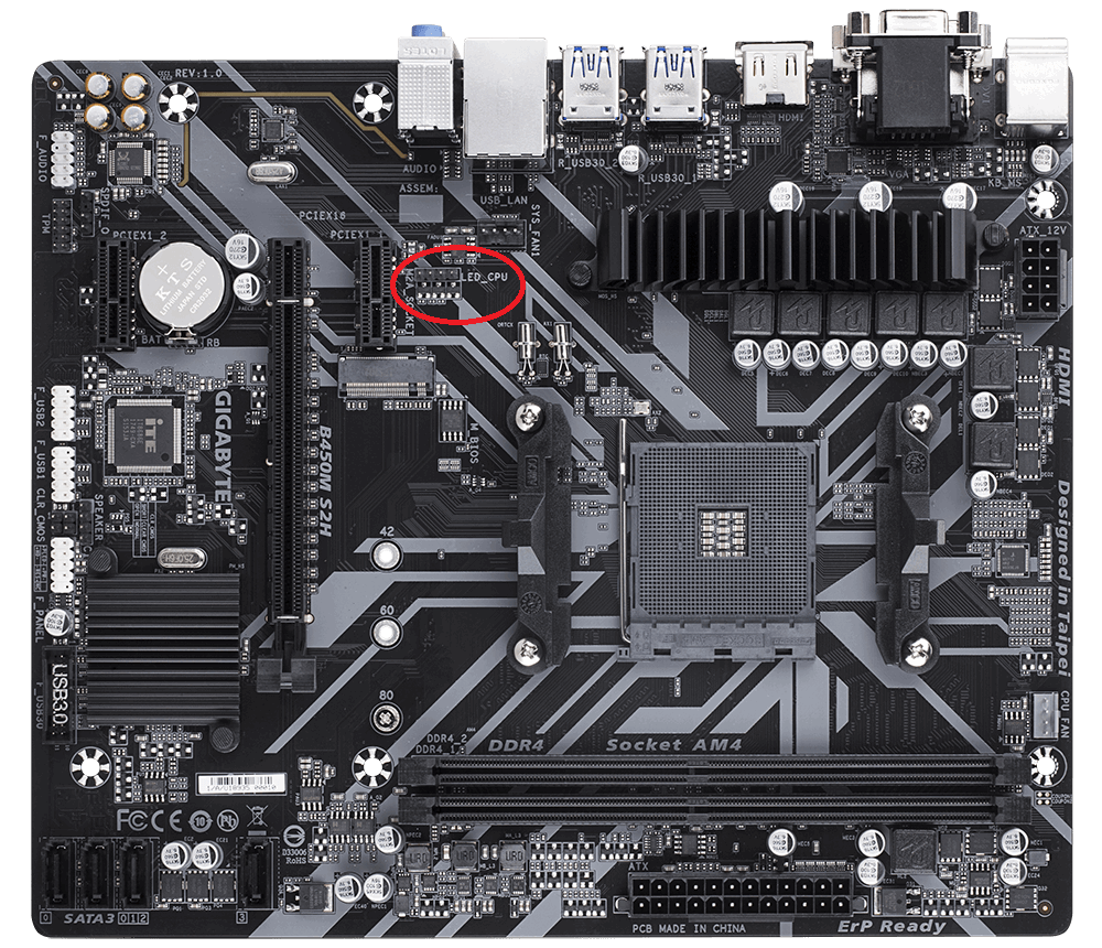

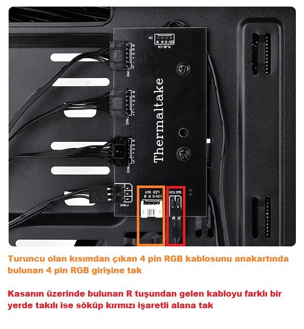

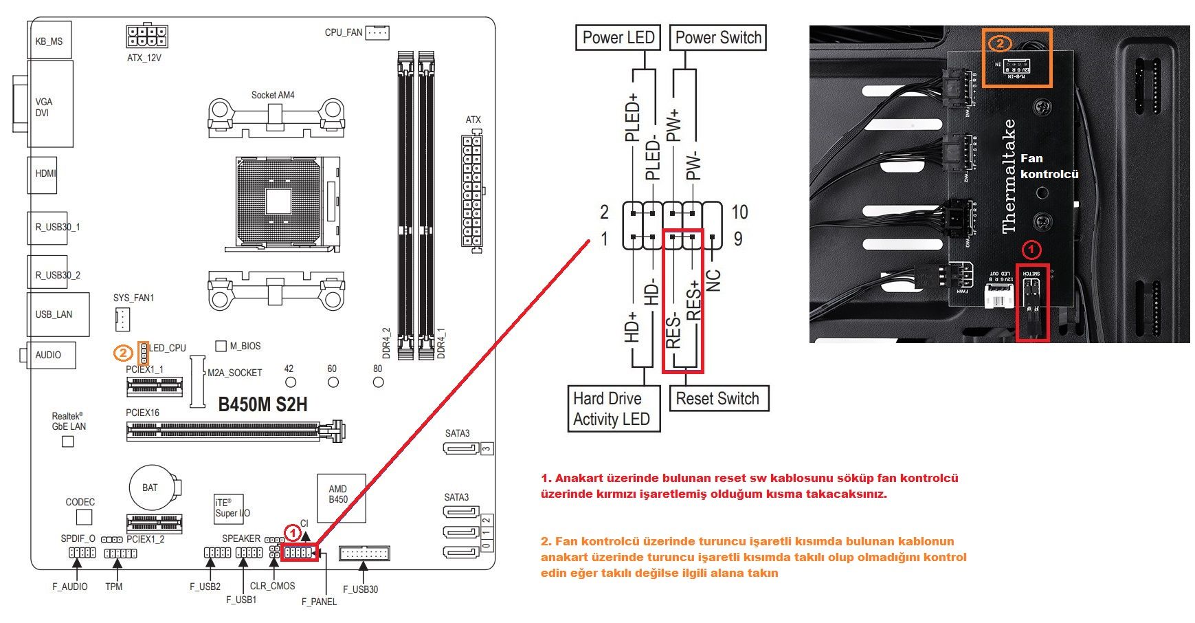

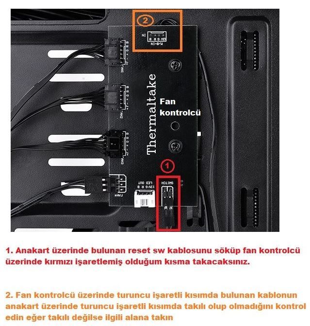

Sizde 4 pin RGB kablosu yukarıda sabit olarak lehimli sanırım. Kabloyu takip edip anakart üzerinde nerede takılı olduğunu bulup resim atarmısınız. Ayrıca attığınız resimden gördüğüm kadarıyla tahmin ettiğimiz gibi kasayı toplayan kişi RGB tuş bağlantısını anakartın reset switch kısmına bağlamış. Bundan dolayı o tuşa bastığınızda bilgisayar kendini resetliyor. Anakart üzerinde bulunan reset switch kablosunu söküp fan kontrolcüye takılması gerekiyor. Ben doğru şemayı daha net anlamanız adına çizdim bu adımları takip edip amacınıza ulaşabilirsiniz.

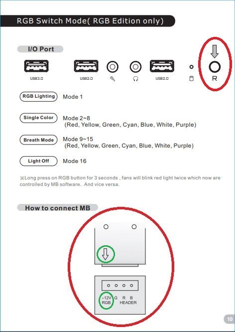

Kasanın RGB renklerini anakart üzerindenmi kontrol etmek istiyorsun ? Eğer öyleyse kasanın RGB kontrolcüsünden çıkan 4 pin RGB kablosunu anakartındaki 4 pin RGB girişine takılı olduğundan emin ol sonra kasa üzerindeki RGB düğmesine 3 saniye boyunca uzun basılı tut fanlar 2 kez kırmızı yanıp söner kasadaki RGB kontrolcü renk kontrolünü RGB fusion yazılımına anakarta devredecektir. Pc kapat aç yazılım üzerinden kontrol edebilirsin. Eğer belirttiğiniz gibi o tuşa bastığınızda kasa reset atıyorsa muhtemelen kasayı toplayan kisi o butonu anakart üzerindeki reset switch bağlantı yapmıştır. Anakart içinden kablo bağlantılarını net görebileceğimiz şekilde resim atarsanız daha iyi yardımcı olabiliriz.

Reset tuşunun kablosunu kontrolcüye bağlayıp 3 saniye basılı tutmamız gerekiyormuş.
Kullanma kılavuzu okumamız gerektiğini öğrendim.

Turuncu işaretli bağlantıyı anakarta taktım. Reset switch i de aynı şekilde kontrolcüye taktım. Görsel neyse birebir aynısı oldu. Sonra 3 saniye kadar resete basılı tuttum. Sonunca OLDU! Teşekkürü borç bilirim. Gerçekten işe yarıyor. Not: Anakartım TUF-B450-PLUS-GAMING
