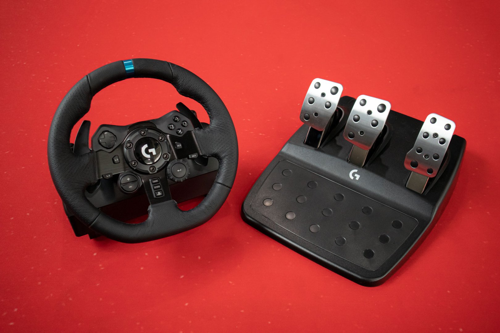

Logitech G923
Logitech ana konumuz olmadığı için daha az teknik özelliklere değinip hızlıca kişisel fikirlerime geçeceğim.

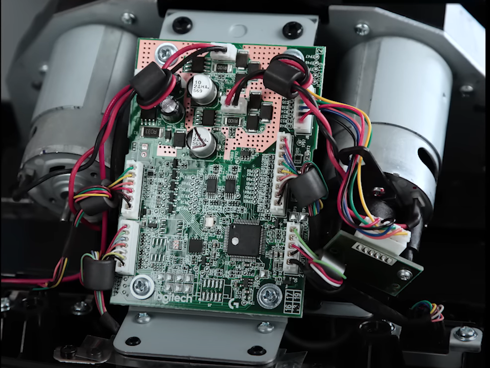

Base'in içi
Fotoğrafta görüldüğü üzere G923 FFB'yi sarmal 2 adet dişlinin büyük dişliye aktarmasıyla oluyor. FFB'nin kuvveti 2 ila 3nm arası değişkenlik gösteriyor. Bu da onun daha gürültülü çalışmasına ve FFB'yi daha pürüzlü bir şekilde vermesine sebep oluyor.
Base'in içinde T300'de olduğu gibi direksiyonun dönüşlerini algılaması için ''hall-effect'' sensörü bulunuyor.
