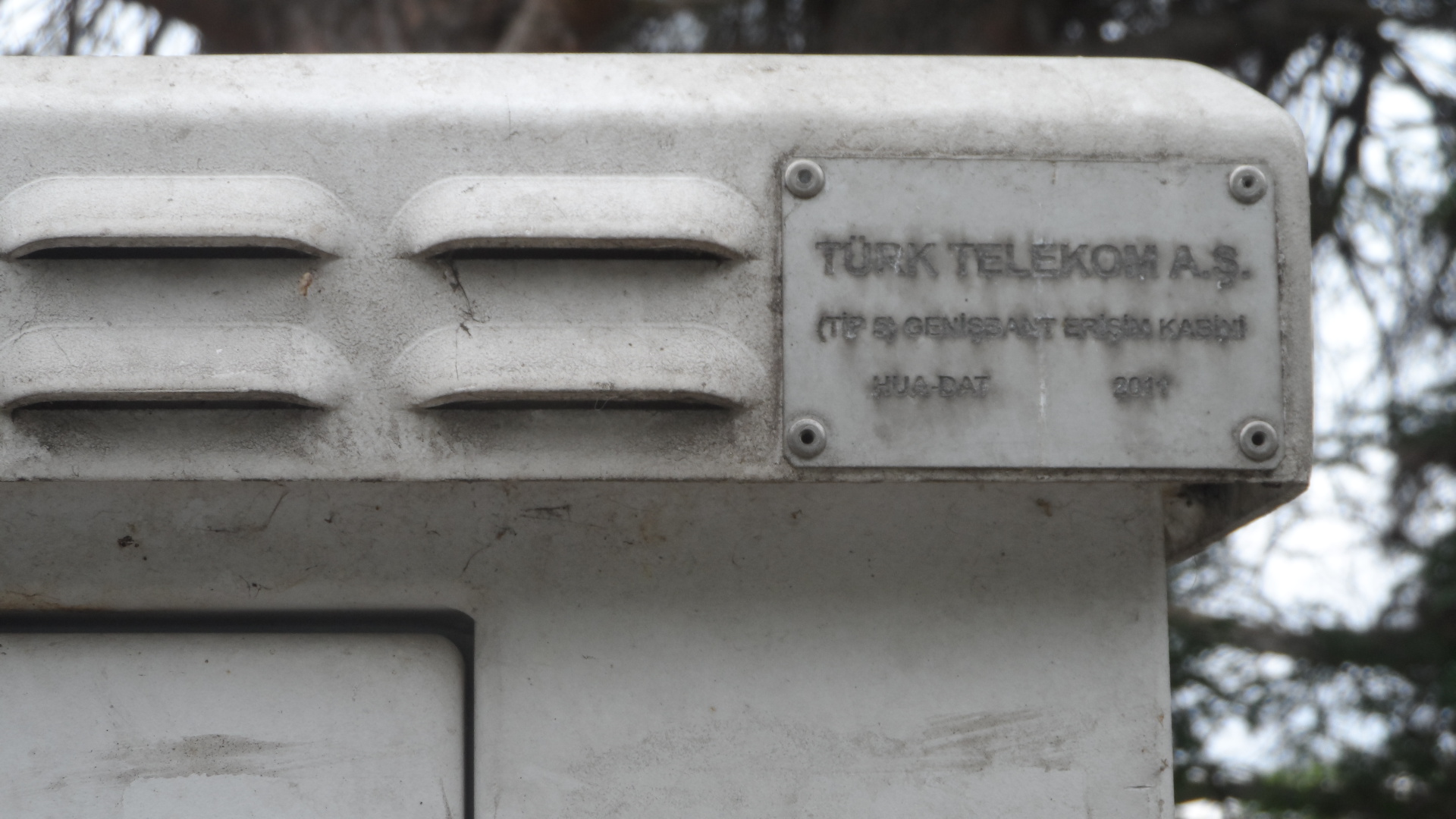

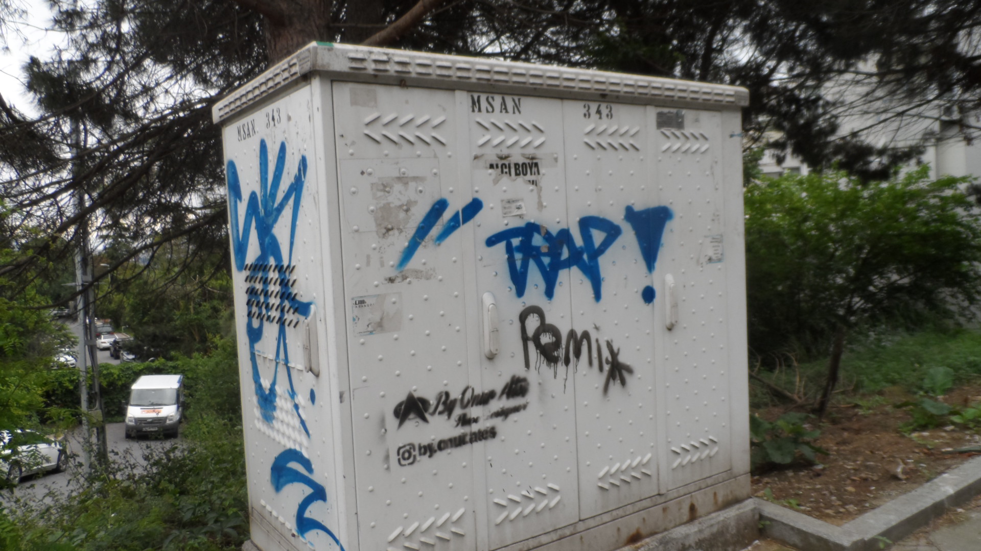

Yatay ve dikdörtgen saha kabini (ama gerçekten de büyük bir kabinse) en "küçüğünden "Tip-5 olabilir. Bu kabin ön taraftan 4 kapılıdır. Tip 7'den biraz daha yüksektir (galiba) ama yan yana yapışık iki Tip-7 kabin gibidir.Belki hocam. Tabi bu işin kesin cevabını erişim planlama birimi verir ama benim gibi düz vatandaşa neler der bilemem artık.
Hocam sorunuz varsa buradan sorun. Özelden yardımlaşma yasak forumda.
Hocam aslında dediğiniz o olabilir. Sitelerin tam orta giriş kısmında yatay dikdörtgen şekilli bir kabin var ve mahallemizin adı yazıyor büyük harfle. Buradan bir fiber dönüştürme gibi bir şey olabilir belki. Ama tabi o kabine bakmaya gitmem çok zor çünkü o bahsettiğim siteler bizden 45 dakika civarı uzakta.
Bu kadar bilginize karşı elimdeki bilgilerin tamamı standart ve basit bilgiler gibi kaldı hocam açıkçası. Santraller konusundaki bilgileriniz beni her gün şaşırtıyor açıkçası.
2. fotoğraftakine daha çok benziyor. Denk geldiğimde size atarım fotoğrafını. Mutlaka denk gelirim şu haftalar içerisinde belki.Yatay ve dikdörtgen saha kabini (ama gerçekten de büyük bir kabinse) en "küçüğünden "Tip-5 olabilir. Bu kabin ön taraftan 4 kapılıdır. Tip 7'den biraz daha yüksektir (galiba) ama yan yana yapışık iki Tip-7 kabin gibidir.Eki Görüntüle 2283461Eki Görüntüle 2283462

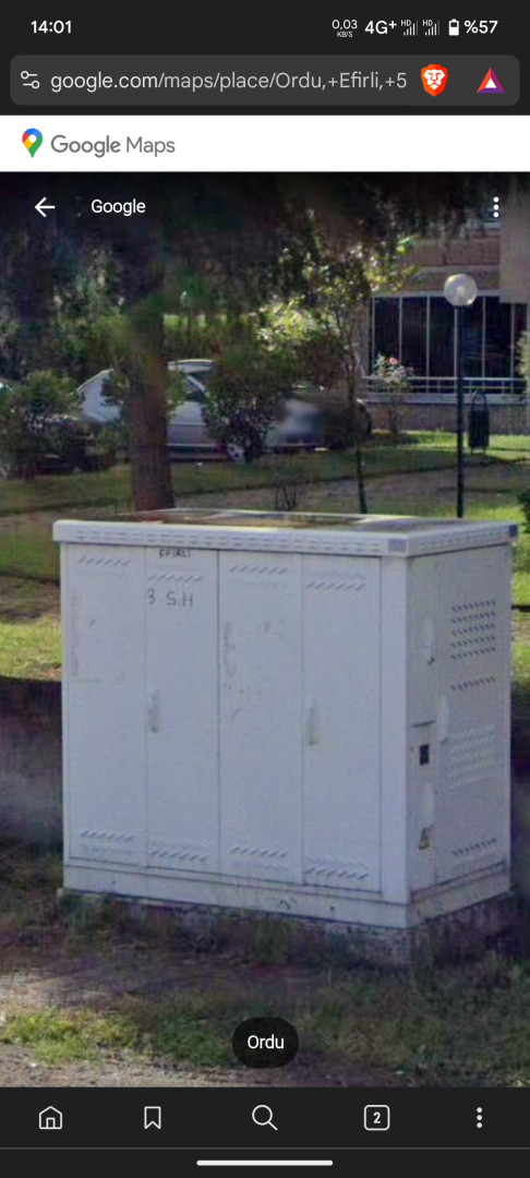

Eki Görüntüle 2283547
Gerek kalmadı hocalarım. Google abimiz benim yerime fotoğrafını güncel olarak almış.
Bu kabin sitelerin giriş bölümünde tam orta kısımda yer alıyor. Bu sitelerin çoğunda fiber var şu an.
