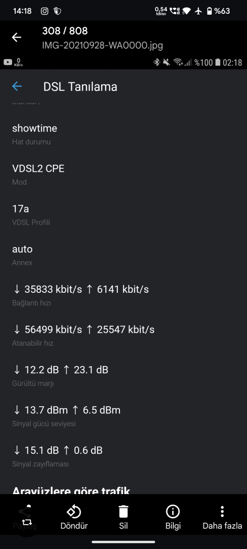

Umarım şu değerler şakadan ibarettir. :)
Saha ekiplerini onarım için çağıramıyorum da. Mesafe uzak diye halen geçiştiriyorlar. Ne diyeyim Allahlarından bulsunlar. Şu upload hızına maruz kalıyorum şu an.
Şu görsel 3 yıllık. Hattım fazlasıyla iyiymiş gerçekten. 😂

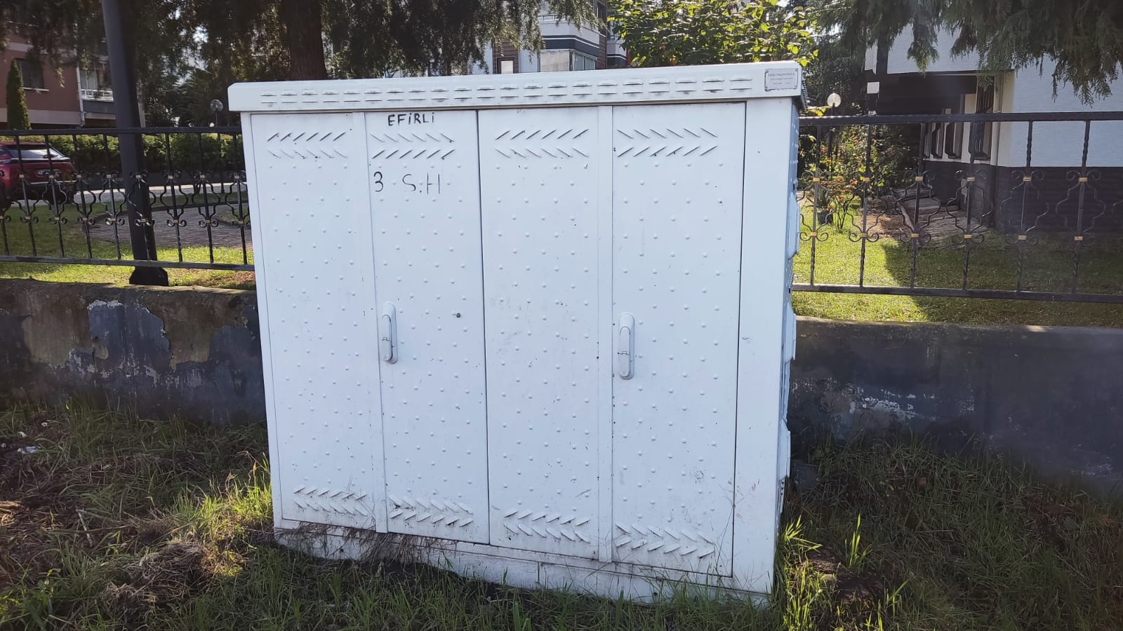

@777608 Hocam 3 ayın ardından sonunda çekebildim. Daha sıcak görüntüler kabinden. :)

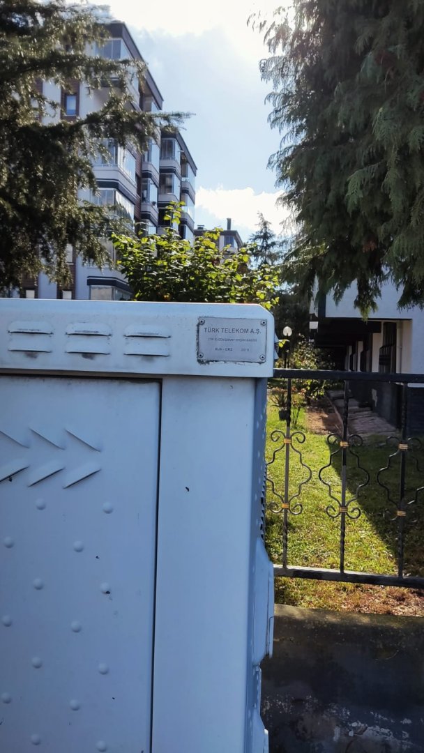

Plaka üzerinde yazan da bu. Ben bu kabini yeni sanıyordum ki 2010'dan beridir varmış zaten.

Benim bağlı olduğumu düşündüğüm DSLAM da hua-dat 2010 yazıyor modemde çipset Broadcom olarak gözüküyor sizce oraya mı bağlıyımdır?

Görsellerdeki bir Tip-5 saha kabini. Eğer ki içindeki VDSL cemaati azalabilecekse bunun içine pekala bir ODF çatısı kutulur ve Santral ile gereken revizyon yapılır ve de kabin ile aboneler arasındaki ietişim bir veya birden fazla MUFA ile sağlanabilirse o site komple FTTH'a geçirilebilir. Şu anda ben aynen böyle bir altyapı ile 2021 ortalarından bu yana FTTH abonesiyim. Ama herşey Telekom'un cengaverliğine bağlı. Önerim bağlı olduğunuz T.Telekom Md'deki Altyapı Erişim Planklama birimi ile şahsen ve de acilen temasa geçip (Md'lükteki MH'lar ile hiç boşuna zaman ve nefes tüketmeyiniz...) bunun olabilirliğini ve zamanlamasını görüşmek. Hemen bu aralar giderseniz belki 2025 bütçesine de dahil ederler.

Bu hocam konu içerisinde bahsettiğim saha dolabı. Sitenin büyük çoğunluğu zaten şu an fiber kullanıyor. Bu dolap da site haricinde DSL aboneleri içim kabin sadece. Benim kabinim Tip-7, 2021'de koyuldu. Açıkçası da kaç kez görüştüğüm halde hiçbir şekilde fiberi en azından şimdilik getirmeye sıcak bakmıyorlar. İstediğim sonuçları da hiç alamadığımdan şahsen artık müdürlüğe gitmeye pek sıcak bakmıyorum çünkü cidden hiçbir şey değişmiyor.

Olabilir belki.

Kusura bakmayınız ama o Tip-5 saha dolabının fotosunu koyduğunuz için ben de siz o saha dolabına bağlısınız diye varsaydım. Ama siz dediğiniz gibi 2021'de tesis edilmiş bir Tip-7'den hizmet alıyorsanız Telekom'un standart egoizmi ile o saha dolabının yeniliğinden dolayı oraya fiber çıkış vermemesi de "maalesef normal" 😵‍💫 Bıkmadan usanmadan Müdürlüğe dilekçe üzerine dilekçe vereceksiniz, sağınızdan solunuzdan olabildiğince dilekçenize imza toplayacaksınız. Onlar sizden bıkacaksa da siz onlardan bıkmayacaksınız. Bu ülkenin makûs kuralıdır: ağlamayan bebeye meme verilmiyor!🤨
