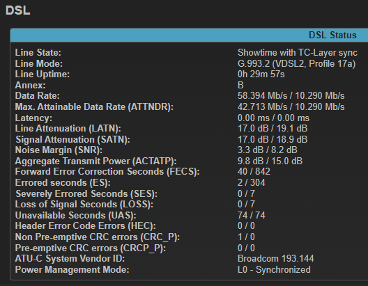

Teşekkür ederim. Ben bir de şunu anlamıyorum müşteri hizmetlerini aradığım da hattım 300 MB gözüküyor ama Max 100 verebiliriz diyor bende bunu anlamıyorum. VDSL de Max 100 mu oluyor myfaka abim de aynısını söylemişti Max alabilecek hat 100 diye ama 100 ise neden 300 gözüküyor sistem de.
Hani 8 Mbps'den 20 Mbps'e çıkıyor diye seviniyordum olanlara bakın. Yağmurda ve kötü havada iyi olup da güneş açtı diye kendinden geçen bir hatta hizmet alıyorsam bunun sorumlusu şu an Türk Telekom sadece. Mesafeye göre hizmet kapasiteleri varsa zaten hayat bitmiş demektir. Ki mesafe uzak diye yok bu hızları iyi bile alıyorsun şikayetçi olma yok mesafen fazla daha fazlasını alamazsın, yok şehir içinde bile bu hızları alan yok diyenler yüzünden şu an bu haldeyim. En çok benim şu an hıza ihtiyacım var. İşin download tarafında değilim ama hat kapasitem var ki buna izin veriyordu. Şu an hiç bir şey yapamıyorum ve uyuz etmeye başladı bu durum beni.
VDSL altyapıda 35b ve Vektörleme var. Bunlar sayesinde 300/200 Mbps hızları alabilirsin VDSL'de orijinalde. Ancak Türkiye'de Türk Telekom 17a profilde hizmet vermekte ki bu profil 150/50 hıza izin veriyor. Türkiye içerisinde VDSL için maksimum 100/20 (102400/20388) hıza kadar çıkabiliyorsun.
300 Mbps görünme sebebi ise gelen bağlantıyı bir tek siz kullanıyorsunuz. Üstelik de kutunun dibindesiniz. Böyle bir senaryoda maksimum kapasite rahatça fırlar. O kutuya 100 Mbps'lik başka aboneler gelmiş olsaydı kapasite gerilerdi yüksek ihtimal.
Hani 8 Mbps'den 20 Mbps'e çıkıyor diye seviniyordum olanlara bakın. Yağmurda ve kötü havada iyi olup da güneş açtı diye kendinden geçen bir hatta hizmet alıyorsam bunun sorumlusu şu an Türk Telekom sadece. Mesafeye göre hizmet kapasiteleri varsa zaten hayat bitmiş demektir. Ki mesafe uzak diye yok bu hızları iyi bile alıyorsun şikayetçi olma yok mesafen fazla daha fazlasını alamazsın, yok şehir içinde bile bu hızları alan yok diyenler yüzünden şu an bu haldeyim. En çok benim şu an hıza ihtiyacım var. İşin download tarafında değilim ama hat kapasitem var ki buna izin veriyordu. Şu an hiçbir şey yapamıyorum ve uyuz etmeye başladı bu durum beni.

Abinjoo, Sana daha önce söylediğim gibi, sendeki sistem Combo/hibrit kutu. ADSL/VDSL. "Sistemde 300mbit gözüküyor" dediğin durum aslında yanlış gösteriyor. Bu sistemde belli bir hızı alırsın. Bu Combo kutular zaten çok eskiden yapılıyordu. Ve daha önce yine sana söylediğim gibi, "OLT getirirsek" demek, hiç birşeyi ifade etmez. Çünkü OLT getirilen birşey değildir. Uç cihaz zaten. Ya tip saha kabini içine konfigüre edilir, ya OFTK içindedir (düşük ihtimal, çünkü burada fiberler toplanır) ya da santral içindedir. Ha senin santral'de OLT vardır fakat kapasitesi ne kadar, OLT'lerde 4,8,12,16 Kart-Port var. Türk telekom bütün portları kullanmıyor zaten cihazlarda. Sizin santral'deki en kötü 4 portlu OLT (Mini) olmadığının garantisi var mı, kosakoca T.T sana ve çevrendeki belli bir kaç binaya mı getirecek FTTH'i? Bu ihtimal çok düşük. OLT kapasitesi olsaydı sana bu sistemi getirmezlerdi. Büyük ihtimal santral'deki dandirik OLT'yi bir kaç binalara bölerek dağıtmışlardır. Sizin oradaki santral'deki OLT milattan önce kalma olduğunu görmeden tahmin edebiliyorum.

Abinjoo, Sana daha önce söylediğim gibi, sendeki sistem Combo/hibrit kutu. ADSL/VDSL. "Sistemde 300Mbit gözüküyor" dediğin durum aslında yanlış gösteriyor. Bu sistemde belli bir hızı alırsın. Bu Combo kutular zaten çok eskiden yapılıyordu. Ve daha önce yine sana söylediğim gibi, "OLT getirirsek" demek, hiçbir şeyi ifade etmez. Çünkü OLT getirilen bir şey değildir. Uç cihaz zaten. Ya tip saha kabini içine konfigüre edilir, ya OFTK içindedir (düşük ihtimal, çünkü burada fiberler toplanır) ya da santral içindedir. Ha senin Santral'de OLT vardır fakat kapasitesi ne kadar, OLT'lerde 4, 8, 12, 16 Kart-Port var. Türk Telekom bütün portları kullanmıyor zaten cihazlarda. Sizin Santral'deki en kötü 4 portlu OLT (Mini) olmadığının garantisi var mı, kosakoca TT sana ve çevrendeki belli birkaç binaya mı getirecek FTTH'i? Bu ihtimal çok düşük. OLT kapasitesi olsaydı sana bu sistemi getirmezlerdi. Büyük ihtimal Santral'deki dandik OLT'yi birkaç binalara bölerek dağıtmışlardır. Sizin oradaki Santral'deki OLT milattan önce kalma olduğunu görmeden tahmin edebiliyorum.
