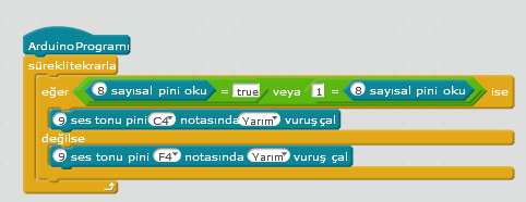

Resimde gördüğünüz ürünü Arduino'ya nasıl bağlayablirim? Normal button olarak kullanmak istiyorum. Adamlar butona GND bağlıyorlarmış. Peki ben bunu nasıl kullanabilirim?

@Alpha Centauri Demin de Push button bağladım yine çalışmadı. Bir bacağını 5V öbür bacağını Digital pinlere bağladım işe yaramadı.
Eki Görüntüle 661302
Pull up/down kullanmasanız da aslında bağlantıyı doğru yapmışsınız, kodda bir problem olmasın? Buton da sağlam olmayabilir belki. Bir de butonu harici olarak test edebilir misiniz?
