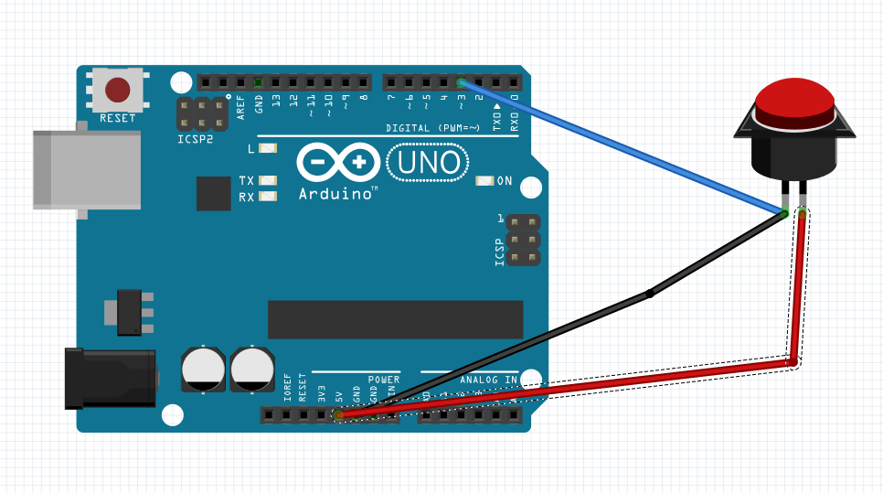

Bunun gibi mi? Yanlış mı anladım?
Eki Görüntüle 661787
Hayır hayır, önceki mesajınızdaki dirençli bağlantı pull down oluyor. Bu şemada ise eğer butona basarsanız (buton çalışıyorsa) 5V ile GND kısa devre olur, Arduino zarar görebilir.

Farklı Switch ve Butonlar ile denedim. Durum aynı. Evet kısa devre sabah olmuştu. Peki direnç bağlayıp GND bağlasam çalışır mı? Ve kaç OHM olmalı?

Siz düğmeye basmadığınızda bile çalışabilir normalde belli sebeplerden ötürü, onu engellemek için kullanılıyor. Bizim yaşadığımız sorunu çözmez diye tahmin ediyorum ama isterseniz deneyin. 10K'lık direnç bağlanıyor genelde, yoksa farklı da olabilir. Sanmıyorum ama isterseniz deneyin.
Butonun işi aslında basınca kısa devre yaptırmak. Biz elle yaptığımızda çalışıyorsa, butonla olmuyorsa demek ki butonda bir problem var.
5k ile 10k arasında bir şeyler yap. Çok önemli değil onun değeri, sadece varlığı önemli.
Yaklaşık 30K takmıştım. Yine kısa devre olmuştu. :D

@Alpha Centauri @cengover_ekin galiba Direnç ile GND bağlayınca sorun çözüldü. Biraz test edeceğim. :D
