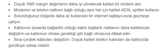

Hat zayıflaması değerleri güzel. SNR sınırı değeri 7.6 ki aşağıdaki tabloya göre kötü:
*10 dB altı: Kötü
*11 dB – 20 dB: İdare Eder
*20 dB – 28 dB: Çok İyi
*29 dB üzeri: Mükemmel
Bu adımları inceleyin.
*10 dB altı: Kötü
Eki Görüntüle 1000601
