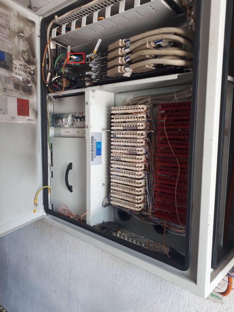

Fiber değil işte VDSL onu anlatmaya çalışıyoruz aderal hocam da ben de. Bu bir T11 kabin. Üzerinde fiber yazdığına bakmayın bildiğimiz VDSL kabini. Sokaktaki diğer kabinlerden (mesela T7, T23 gibi kabinlerden) hiçbir farkı yok. aderal hocamın da dediği gibi bunun içerisinde DSLAM dediğimiz bir cihaz var. Bu cihaz optik sinyali SFP modülü vasıtasıyla okur ve bakır kabloya elektrik sinyali olarak aktarır. Bakır kablolar da evlere dağılır. Kabine olan uzaklığa göre 100 Mbps'e kadar alınabilir ama kabin tam dibinizde bile olsa genelde tam olarak 100 alınamaz. Bakır teknolojisinin doğası gereği kayıplar normaldir. En yakın konumdaki kişi 95 civarı falan alır genelde.
Bir T11 kabinin içi:
En üstteki beyaz kısım fiber patch panel olarak geçer. Yani fiber kablonun içerisindeki corelara ek yapılıp ek kısımlarının saklandığı yerdir.
Onun altındaki siyah cihaz DSLAM diye bahsettiğim cihaz. Kırmızı ile işaretlediğim kısım SFP modülünün girişi.
Sol alttaki beyaz kısım güç ünitesi.
Sağ alttaki kırmızı-beyaz kısım ise bildiğimiz regletler. Yani dairelerden gelen çift telli bakır kablolar ile kabinden çıkan çift telli bakır kabloların buluşma noktası.
İşte gördüğünüz üzere bildiğimiz VDSL bu sistem. Sokaktaki başka binalarda fiber altyapı olabilir, ondan dolayı da müşteri temsilcisi sokakta 1000 Mbps olduğunu söylemiş olabilir. Ama bu demek değildir ki o sokaktaki herkes 1000 Mbps alabilecek. Ve yine demek değildir ki T11 kabinden fiber hizmeti alınır.

Buna benzer kabin derken belki MDU kabininden bahsediyor olabilirsiniz hocam. O da şunlar oluyor:
Bu kabinlerin aslında T11 gibi özel bir ismi yok. MDU kabini olarak geçiyor. Çünkü içerisinde MDU dediğimiz cihaz bulunuyor. Bu cihazlar da FTTB-Eth altyapılarda kullanılıyor. Fiber kablonun binaya kadar geldiği, dairelere CAT kablo dağıtılan sistemde yani.
Bu sistemler altyapı sorgu servislerinde FTTH imiş gibi çıkıyor. Çünkü her iki sistem de PON şebekeye bağlı. Belki MDU kabini bulunan bir binayı sorgulamışsınızdır da sonuç FTTH çıkmıştır. Öyle bir yanlış anlaşılma olmuş olabilir.
Veya hem T11 hem de FTTH bulunan bir bina da görmüş olabilirsiniz bu da bir ihtimal tabii.
