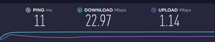

Merhaba, Bir ay kadar önce Türk Telekom'un VDSL 24/6 mbps paketine geçtim. 6 mbps upload almam gerekirken sadece 1 mbps alabiliyorum. Türk Telekomu aradığımda arıza kaydı oluşturup teknik ekip gönderdiler, bu 2-3 kere tekrarlandı. Teknik ekibin de onayladığı üzere altyapımda herhangi bir problem yok. Download hızım her test yaptığımda 20-23 arasında. Müşteri temsilcisi upload ile ilgili yapabileceğimiz ayrı bir işlem yok deyip, modeminizde sıkıntı olabilir, modemin müşteri hizmetleriyle konuşun diyor. Modemi bu pakete geçerken yeni aldım. Modeli: ZYXEL VMG3312-T20A. Modemin sürücülerine internet sitesinden baktım, yeni bir güncelleme gözükmüyor. Download hızını olması gerektiği gibi verdiği için sorunun modemden kaynaklı olduğunu düşünmüyorum. Bu durumda ne yapabilirim?
Merhaba, bir ay kadar önce Türk Telekom'un VDSL 24/6 Mbps paketine geçtim. 6 Mbps upload almam gerekirken sadece 1 Mbps alabiliyorum. Türk Telekom'u aradığımda arıza kaydı oluşturup teknik ekip gönderdiler, bu 2-3 kere tekrarlandı. Teknik ekibin de onayladığı üzere altyapımda herhangi bir problem yok. Download hızım her test yaptığımda 20-23 arasında. Müşteri temsilcisi upload ile ilgili yapabileceğimiz ayrı bir işlem yok deyip, modeminizde sıkıntı olabilir, modemin müşteri hizmetleriyle konuşun diyor. Modemi bu pakete geçerken yeni aldım. Modeli: ZyXEL VMG3312-T20a. Modemin sürücülerine internet sitesinden baktım, yeni bir güncelleme gözükmüyor. Download hızını olması gerektiği gibi verdiği için sorunun modemden kaynaklı olduğunu düşünmüyorum. Bu durumda ne yapabilirim?Eki Görüntüle 1112408

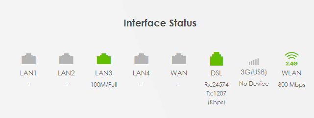

xDSL statistics kısmından bunu buldum, internetten araştırdığıma göre hattıma tanımlanış maksimum hız 1207 Kbps olarak gözüküyor. Bunu tanımlayan Türk Telekom mudur? Onları arayıp bunu düzeltmelerini mi söylemem gerekiyor?
Kesin olan tek şey, hattınıza 24/1 tanımlı olduğu. Zayıflama, kapasite ve SNR görünmediğinden tanımlama sebebini yazmam olağan değil. Tahminimce nedeni iç tesisat veya Telekom altyapısı. Türk Telekom müşteri hizmetlerinde derdinizi anlatabileceğiniz birileri olduğunu sanmıyorum. Saha elemanlarını tanıyorsanız kendileri ile görüşmeniz daha iyi sonuç verebilir. Veya boş zamanınızda bağlı olduğunuz müdürlükte çözüm masası, hatta ulaşabilirseniz şebeke amiri ile görüşün.
İstediğiniz diğer istatistikler de sanırım bunlar. Türk Telekom'u aradım, dediğiniz gibi derdimi anlatamıyorum. Tanımlamayı biz yapmıyoruz, otomatik yapılıyor diyor. Bu tanımlamayı saha görevlileri şebekeden mi yapıyor? Onlarla konuşsam bunu düzeltebilirler mi?

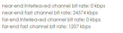

Benim attıklarım da bu değerleri gösteriyor sanki. Tam halini bir daha atıyorum.
xDSLFwVersion: FwVer:5.10.6.0_B_A60901 HwVer:T14.F7_0.0
Line State: Up
Modulation: ITU G.993.2(VDSL2)
Annex Mode: ANNEX_B
TPSTC type: 64/65B PTM TC
near-end interleaved channel bit rate: 0 kbps
near-end fast channel bit rate: 24574 kbps
far-end interleaved channel bit rate: 0 kbps
far-end fast channel bit rate: 1207 kbps
near-end FEC error fast: 0
near-end FEC error interleaved: 0
near-end CRC error fast: 240
near-end CRC error interleaved: 0
near-end HEC error fast: 0
near-end HEC error interleaved: 0
far-end FEC error fast: 0
far-end FEC error interleaved: 0
far-end CRC error fast: 0
far-end CRC error interleaved: 0
far-end HEC error fast: 0
far-end HEC error interleaved: 0
DSL uptime : 3:31, 27 secs
DSL activetime :0 min, 11 secs
Downstream:
relative capacity occupation: 100%
noise margin downstream: 8.1 dB
output power upstream: 0.2 dbm
attenuation downstream: 22.1 dB
Upstream:
noise margin upstream: 8.1 dB
output power downstream: 13.4 dbm
attenuation upstream: 7.8 dB
