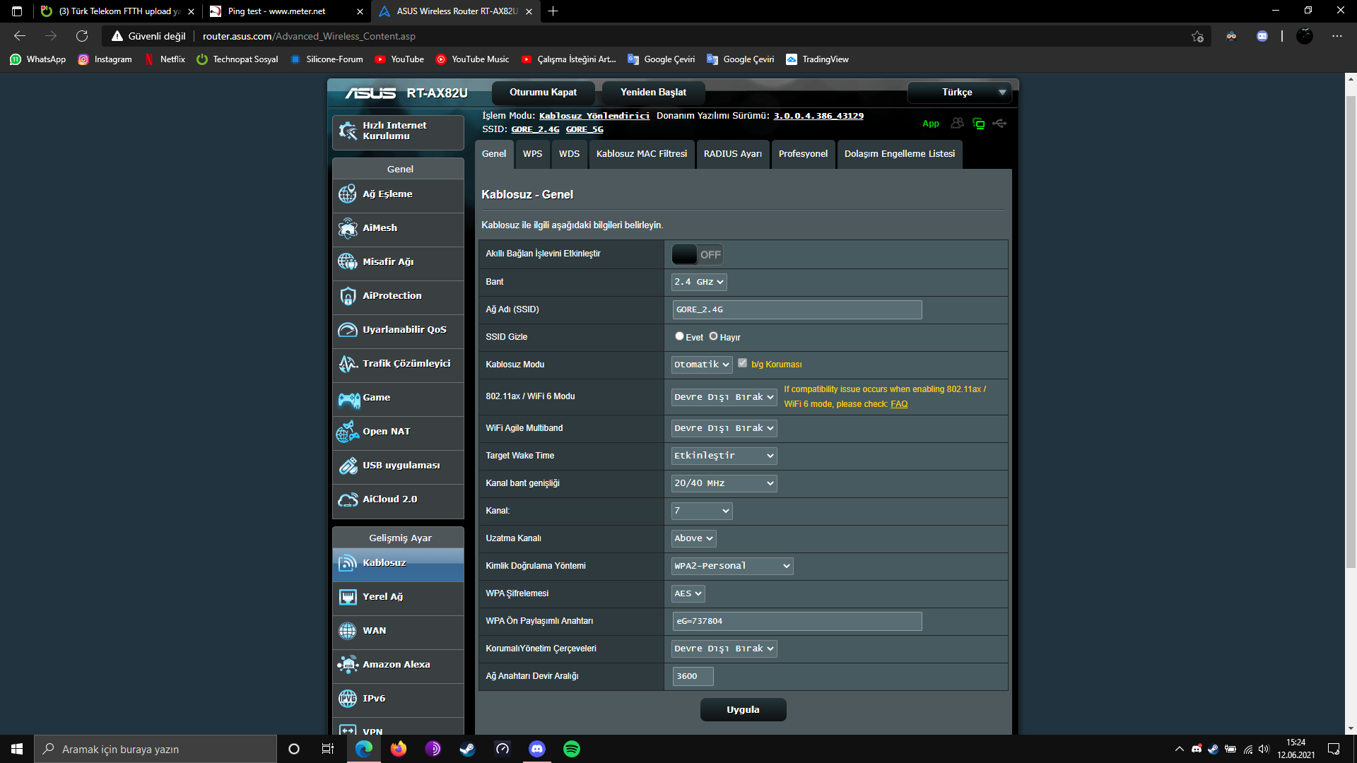

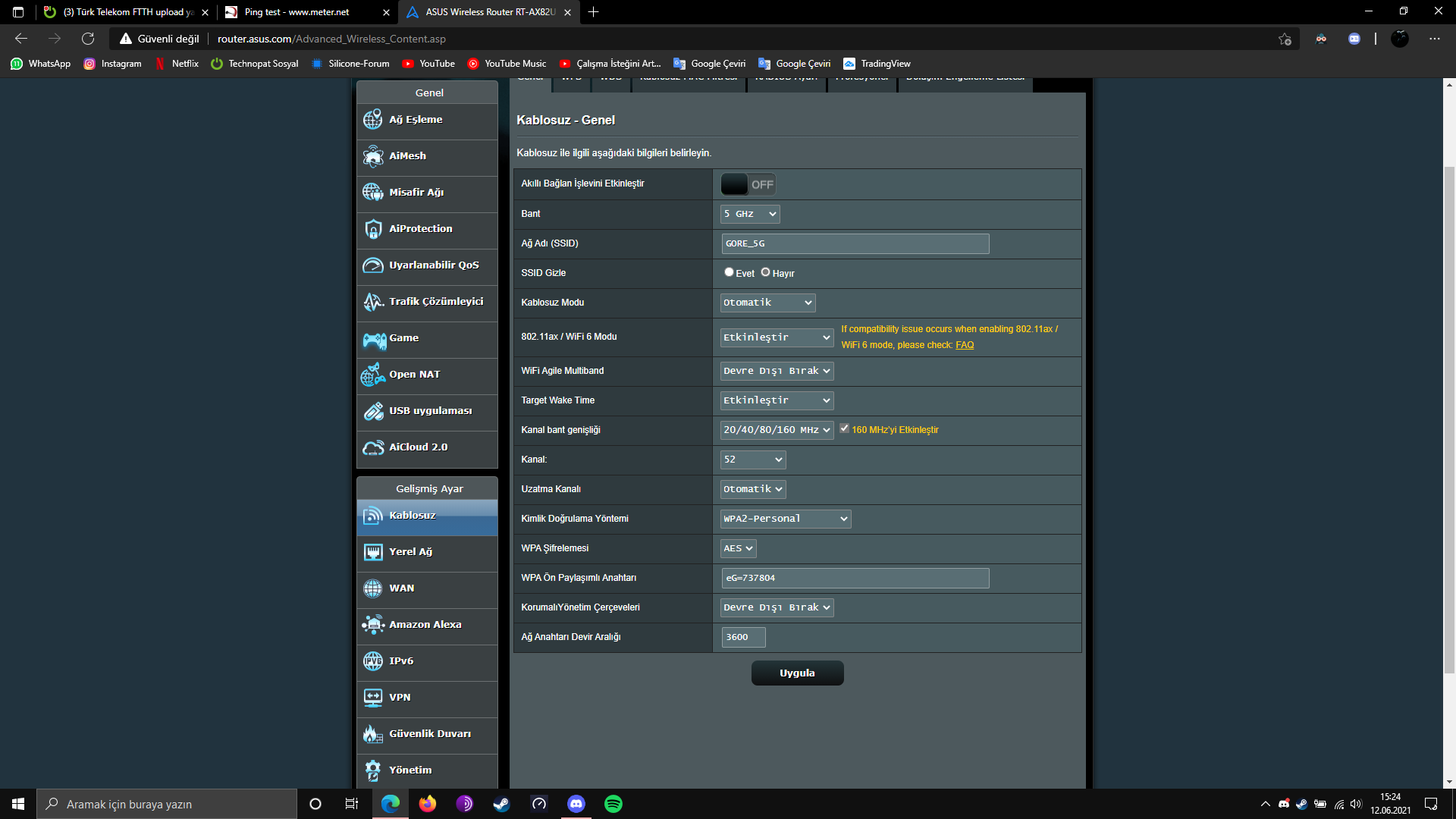

RTS Eşiği ayarını 2.4 için 500 yaptım bu arada. Gayet de yararını gördüm. Öneririm. Eğer b/g aygıtları yoksa evinde daha da güzel Wi-Fi ayarlamaları yapılabilir. Bende g aygıtını olduğu için mecburen ayarlarımın bir çoğu modemin geldiği halinde.

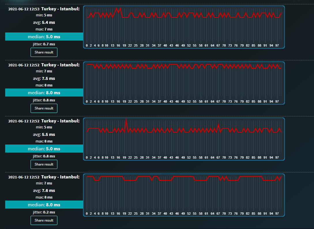

Bu arada bu da benim ping test'im. (Kablosuz 5 Ghz)
Ben Comnet kullanıyorum. Bu arada cihazı sıfırladım şimdi. AX82U cihazını sıfırlayınca bu cihaza bir rahatlama geliyor. Sıfırladım ve Adaptive Qos açtım sadece. Oyunlar'ı seçtim ama Game Boost seçmedim. En iyi değerlerimi aldım.
@Patrixcs cihazı arayüzden sıfırla. Adaptive Qos aç ama Game Boost'a dokunma. Kablosuz ayarlarımı da yukarıda bahsettiğim şekilde yapmanı şiddetle öneririm.
