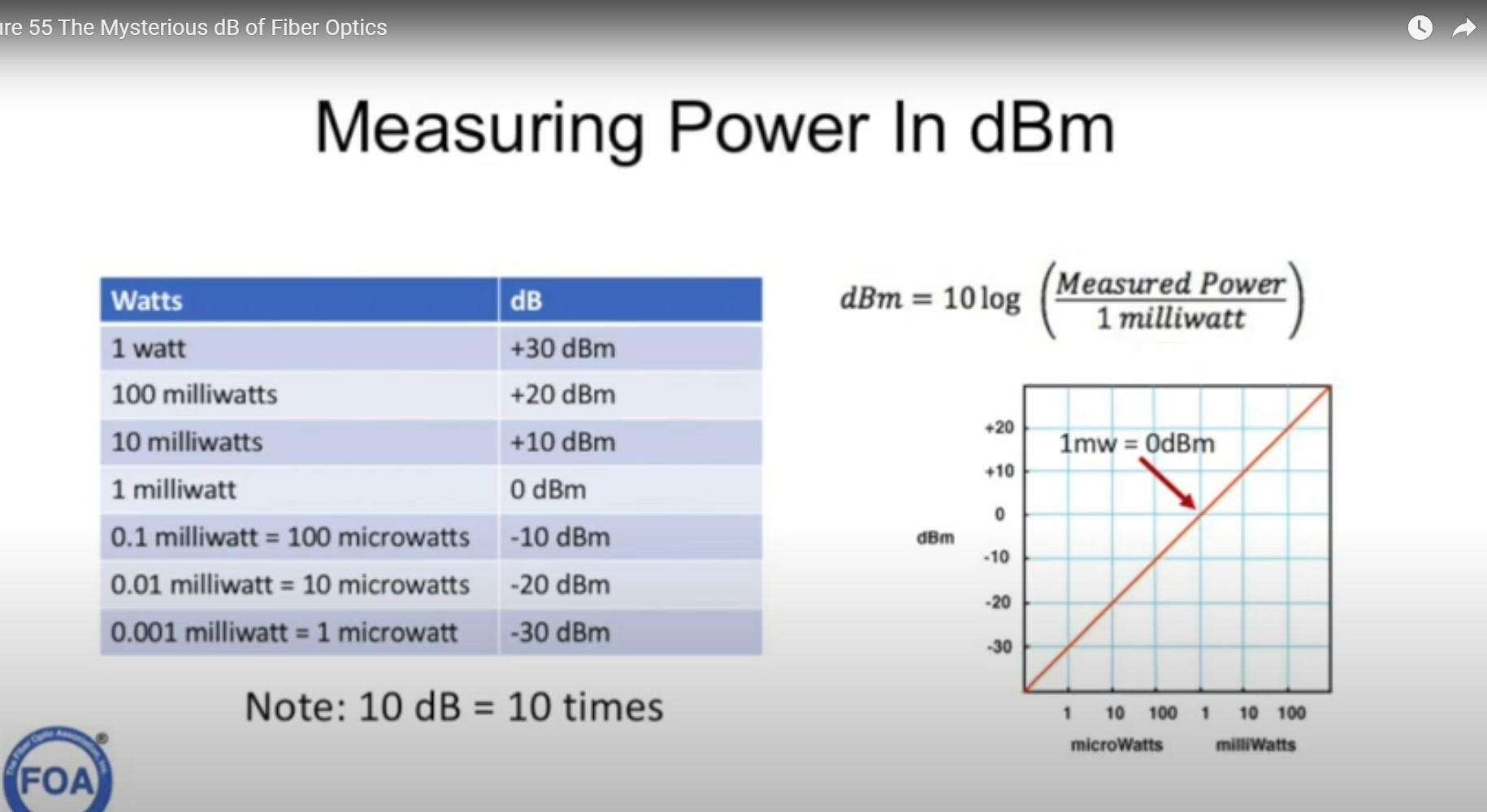

Merhaba kolay gelsin cevap için teşekkürler.
Biraz değişik bir soru soracağım şimdiden mazur görün.
dbm olayını iyi anlayabilmek için soruyorum .
Ek ' e bir tane görsel koydum . Bu görseldeki değerlere bakacak olursam
ne kadar az miliwatt o kadar - dbm anlamına geliyor .
Bu miliwattın azlığı veya çokluğu fiber internet kablolarında neyi değiştirir ?
Hız konusundaki görevi nedir ?
Az milliwatt kullanması kullanıcı tarafından pozitif karşılanması gerekir mi ?
Sorularımı yanıtlarsanız çok mutlu olurum , gerçekten merak ettiğimden soruyorum.
Genellikle bu konular hakkında sadece ing kaynak bulabiliyorum .
Onlarda da çok fazla şey anlayabildiğimi sanmıyorum.
Tekrardan teşekkürler

Merhaba, milivat olayı hakim değilim ama bildiğim kadarıyla dBm olayını anlatayım. FTTH sistemlerinde dairenize ulaşan fiber kurulum yapılmadan önce ölçülür. ONT cihazlarının belirli bir referans aralığı bulunmaktadır. Örneğin Huawei ONT'lerde -8 dBm ile -28 dBm arası kabul edilir. Sayı arttıkça kayıp artar, kayıp arttıkça bağlantınız kopmaya başlar. Bu sebeple ekipler genellikle -28 dBm üzerine kurulum yapmazlar. -30 dBm ile kullananlar bile var ama önerilmiyor, özellikle yüksek hızlarda.
Binanıza gelecek olan turuncu kablo sonlandırıldığında en fazla -10 dBm olarak sinyal gücü ölçülür. Mesafe ve diğer birçok etken de önemlidir, tabii ki. Örneğin, sizin binanızdaki OFDK kutusuna -10 dBm ulaştığını farz edelim, splitter'a girdiğinde dairelere ulaşan sinyal gücü azalabilir.
Örneğin, benim binama -9 dBm sinyal ulaşıyor. Bu sinyal gelen core'a 8 parçaya bölündüğünde ortalama -19 dBm olarak dairelere ulaşıyor. Bu durumda, rahatlıkla 1 Gbps hızlarında bağlantı kullanılabiliyor, kopma sorunu yaşanmıyor.
Sinyalin yüksek olup dBm düşük olması durumunda ONT'ye zarar verdiği söyleniyor, ancak benim deneyimlerimde böyle bir sorun yaşamadım. Benim binama 2 adet core fiber geliyor ve her ikisi de aktif durumda; birisi splitter'a girdiği için sinyal gücü bölünüyor, diğeri ise doğrudan daireme çıkıyor. Şu anda dairemdeki masama ONT cihazıma -10 dBm sinyal ulaşıyor ve sorunsuz bir şekilde 1 Gbps paket kullanıyorum.
Hayır, Mw değeri hızda herhangi bir etki yaratmaz. -Pmm değerlerinde ölçülür fakat, son kullanıcı için önemsizdir.
Dbm konusunu açıklamama gerek kalmamış, @354216 güzelce açıklamış.
Son kullanıcı için önemsiz olan durumları kafaya takmayın, Pon sisteminde 1310nm, 1490nm ve
1577nm 1490nm Lazer kullanılır. Türk telekom çoğu bölgede GPON ve XGS PON üzerinden (Combo) sistem kullanır.
Hız sorunu yaşamıyacaksınız hiç bir zaman merak etmeyin, hız sorunu yaşasanız dahi, Santral üzerinde upgradeye gidilir, fakat zaten türk telekom bunun önlemini, pon altyapıyı getireceği mahalle/sokakta planlama işinde çoktan almış oluyor.

Cevap için saolun , olayı şimdi anladım .
Bizim binamızdaki kutuda ofdk kabloları var fakat core kabloların gelmesini bekliyoruz.
O bizim daire kapısının önüne koydukları kablolarda bu core kablolarının 8 e bölünerek
bize düşen 1 in obk kabloları .
Paylaştığınız görselde 2 core var 1 tanesi 8 e bölünüyor.
Diğer core ise direk sizin daireye mi geliyor başkalarına paylaştırılmadan ?
Teşekkürler
Evet paylaştırılmadan doğrudan bana geliyor :)
