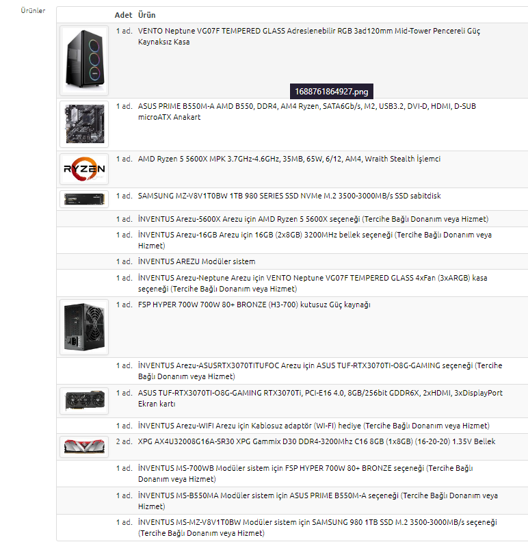

Başlıkta belirttiğim gibi monitörüm oyunlarda ve PS de anlık kararıp duruyor monitör modelim:
ASUS TUF Gaming VG249Q1R 23.8" 1 ms Full HD FreeSync IPS oyuncu monitörü.
Sistemim yukarıdaki gibidir. Problemimi video çektim linki şöyle bırakıyorum:

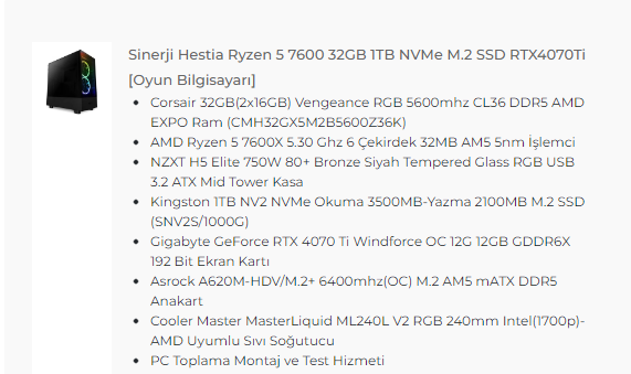

Kardeşimin sistemi bu şekilde
Sadece PS de değil diğer ugulamalarda da yapıyor DP kablosu ile test ettim onaylı DP kablosu freeseync kapı denedim yine oluyor ama öbür bilgisayarda olmuyor hiç diğer alanlarda denedik olmadı diğer PC de işin içinden çıkamadım ekran kartım arızalı desek bu monitörde de hata yapardı :D
