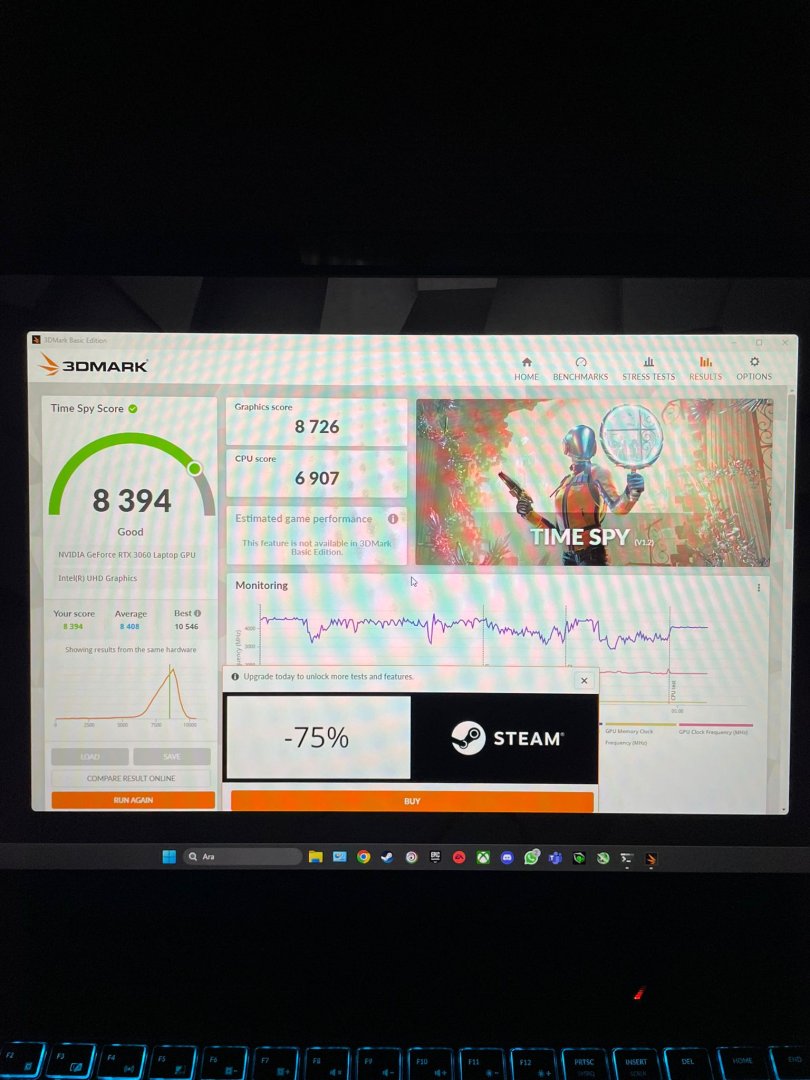

İlk olarak cihazımda rahatsız edici düzeyde coil whine mevcut (Coil whine çoğu cihazda oluyor, kulaklığı takar fark etmem diye ilk 15 gün içinde iade etmediğim için hafiften pişmanım :(.). FPS sabitlesem dahi azalma olmuyor ancak 60 FPS civarlarında olursa ses gelmiyor, onun haricinde 144 Hz sabitken rahatlıkla duyuluyor.

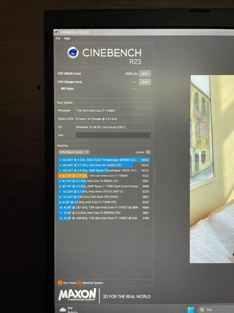

Diğer bir sorunum da cihazın işlemcisi 11800H ve muadillerine göre benchmark testlerinden oldukça düşük puan alıyorum. Cinebench R23 multi-score'da aynı işlemci 13-14K alırken ben ise Turbo modda olmasına rağmen 9K civarlarında puan elde edebildim.
PL1-PL2 120W'a çektiğimde ise 11.5K civarlarına ancak ulaşabildim. Burada anormal bir durum mevcut.
Aynı zamanda oyunlarda anlık takılmalar da olmaya başladı. Sıcaklık değerleri de ilk denediğim günlere nazaren artmış durumda. (Bilgisayarın hava akışı gayet iyi durumda, yerden yüksek ve altında Zalman NS2000 soğutucu mevcut.)

Teslim alır almaz benchmark testlerini yaptım ve geri götürüp değişen bir şey olmadığını,malın ayıplı olduğunu bunum sonucunda paramın iade edilmesini talep ettim.
Çalışan da diğer benchmark testleriyle nasıl karşılaştıralım bu cihazla aynı özelliklerde değil ki diyor.
Ben de sonuç olarak i7-11800h’ın her cihazda yakın sonuçlar vereceğini diğer cihazlarla %20-30 luk makas farkının fazla olduğunu söyledim.

Sizce bu takılmalar normal mi?😂
