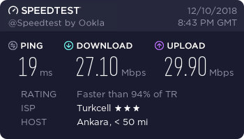

Genel olarak 40-50 hatta 60 Mbps alıyorum, ben de bırakayım şöyle;
Eki Görüntüle 350588
29.90 Mbit upload değeri o test hızındaki gerçek değer değil. Akşam saatlerindeki, baz istasyonundaki yoğunluk zamanında youtube'ye bir video yükleyin ve yükleme esnasında kaynak izleyiciden göndeim hızına bakın 10 Mbit üzerine çıkamadığı gibi, 3-4 Mbit yükleme hızlarına düşüyor. Ookla fazla gösteriyor.

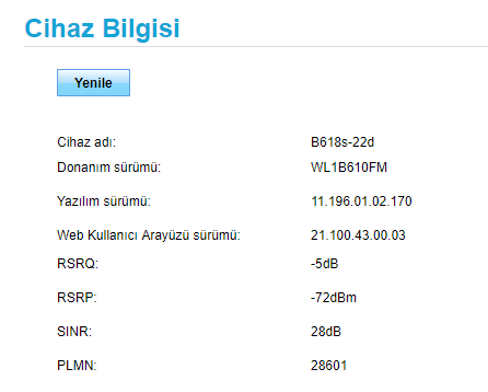

Asıl önemli olan sinyal kalitesi değerini yazmamışsınız. Modem arayüzünde cihaz bilgisinde SINR olarak yazar.
-72 değeri, -82 değerinden daha iyi. O değer ne kadar 0 rakamına yakın olursa o kadar iyi. -72 değeri 0 rakamına daha yakın olduğu için daha iyi. SINR değeri mükemmel, 20'den büyük olması mükemmel demek. Sizin değerleriniz çok iyi.
