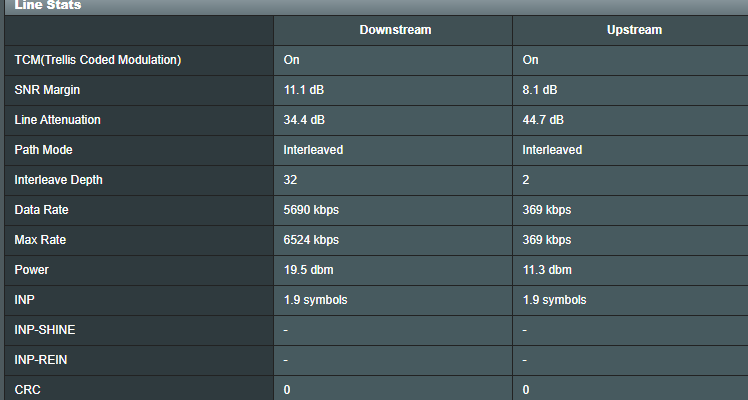

Bu değerlerle herhangi bir kopma yaşamadığımı belirtmek isterim. Güncel modem arayüz değerlerim bu şekilde;
30 Mart gününden beridir evime ne gelen ne giden oldu ve o günden beridir internetim düzensiz aralıklarla düzensiz süreler kesiliyor. Bu kesintiler bazen 30 saniyelik, bazen 5-6 saatlik kesintiler oluyor.

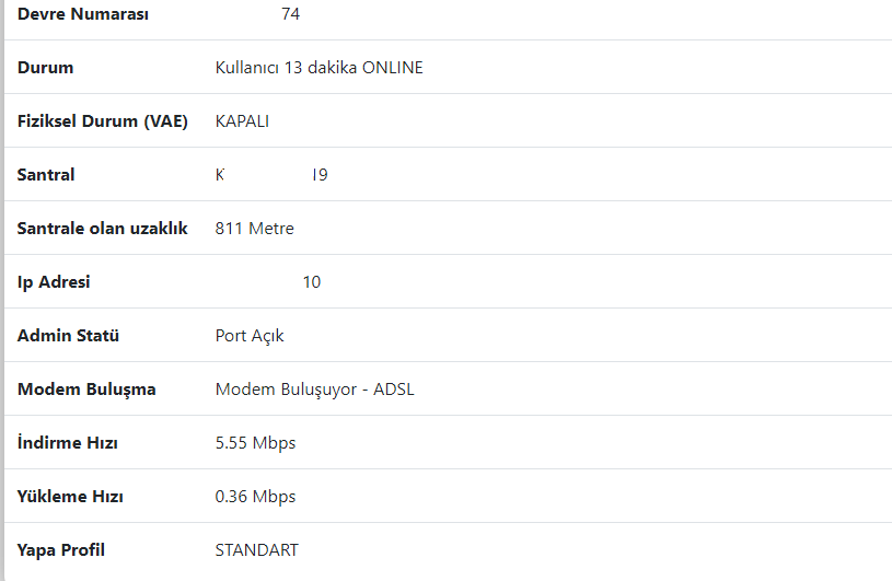

Yaklaşık bir buçuk saat önce OİM'de hat değerlerimi kontrol ederken teknik bilgiler kısmında şu "Modem Buluşuyor - ADSL" kısmı dikkatimi çekti çünkü bu güne kadar burada sürekli olarak ya "VDSL" ya da hiçbir şey yazmıyordu.
Ayrıca bu problemi yaşayana kadar 24-28 Mbps hız alıyordum ancak dün maksimum 11.2 Mbps, bugün ise 4.8 Mbps hız alıyorum.
Türk Telekom ekiplerinin arızamı kontrol edeceği tarafıma beyan edildi, doğru. Ancak bugün Türk Telekom genel merkezinde çalışmaları hızlandırmak veya bilgi almak için gittiğimde bana "TurkNet tarafından bize bu adrese gidilecek bir iş kaydı/emri gelmedi. Bizimle sizin değil TurkNet'in iletişime geçmesi gerekiyor" dendi. OİM'de ise bana "Merhaba, bağlantınızı kontrol ettik ve yaşadığınız arızanın düzeltilmesi için Türk Telekom saha ekiplerine 2021xxxxxxxxx8xxx6 numaralı arıza iş emrini ilettik." mesajı geldiğini görüyorum.
Bu durumda ya Türk Telekom gelen iş emirlerinin nereden geldiğini kontrol etmiyor/işleme koymuyor, ya da TurkNet beni fena şekilde 3 gündür iş emrini verdik diyerek kekliyor. İki türlü de bu konuyla ilgili görüş ve göstereceğiniz yolu dinlemeyi çok istiyorum.

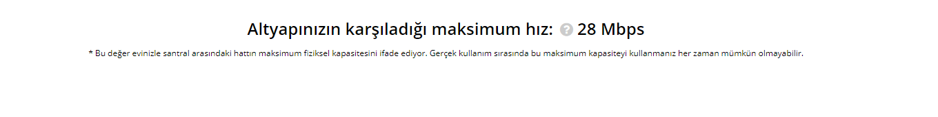

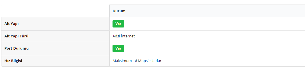

Bu fotoğraflarda Extranet'ten ve Millenicom altyapı kontrol sitelerinden adresime geleceği öngörülen hızlar;
Eki Görüntüle 953625
Eki Görüntüle 953630
Eki Görüntüle 953641
Eki Görüntüle 953640

Az önce Turknet "bina içi kablolarınızı düzeltmediğiniz için Türk Telekom ekiplerinin bu aşamada yapabileceği bir şey yok maalesef" diyerek arıza kaydımı kapattılar. Elim kolum bağlı tesisatı düzeltmesi için elektrikçi arıyorum bende şimdi. Ama bu yapılan hangi firmadan kaynaklı sorunsa terbiyesizliktir, müşteriyi ahmak yerine koymaktır yani. Şimdi benim elimde garanti yok, ben kabloyu düzeltmeme rağmen internet düzelmezse hem elektrikçiye para vermiş olacağım hem de 3 gün daha kaybedeceğim.
Durup dururken hızınız kesilip, internetiniz gidiyorsa bir kaç gün bekleyin. TürkNet VDSL kullanırken aynı şeyler benimde başıma geldi maalesef. Türk Telekom ekipleri kesinlikle ilgilenmiyorlar. Hatta Türk Telekom alt yapısını kullanan internet sağlayıcıların internetlerini bilerek kesinti ve yavaşlattığını düşünüyorum.
VDSL mi kullanıyorum beni kapı dışarı edip ADSL'e mi geçirdiler anlamadım valla 😁 Bakalım bina içi tesisatımızı düzelttikten sonra da böyle saçma sapan durumlara sokacaklar mı yoksa ben bir şey demeden hızımı eski haline getirecekler mi.
