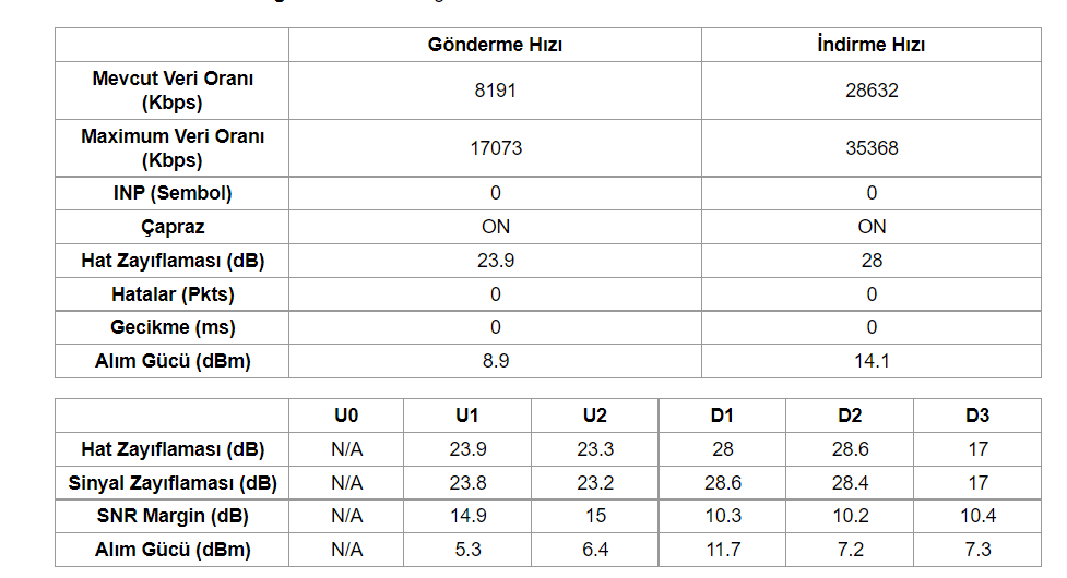

Bu öğrenci evimdeki internetim. Normal baba evimdeki internetim 100Mbps hızı santrale 200 metre mesafeden 15 SNR ile alıyor. Ama öğrenci evimdeki bu internetim saha dolabına kablo mesafesi sadece 50 metre ama bu değerlerde.
Tekrar söylüyorum hocam, değerlerde sıkıntı yok. Bina içi kablolama en iyi seviyede değildir fakat bu değerler ile kopma olmaz hat zayıflaması fena olmadığı için. Endişe duymanız gereken bir şey yok.
Abonelik konularında yazdıklarınız ve nasıl çözeceğiniz hususunda bilgim yok. Fakat değerlerde sıkıntı yok. Çok çok iyi değil fakat 88 Mbps'yi kopma olmadan kaldırabilecek seviyede.

VDSL'de 80-90-100 Mbps gibi yüksek hızlar öyle 10 üzeri SNR değerleri ile olmaz, olsa bile çok nadir görülür. Sağlam ve kaliteli bir bina içi kablolama, 8 üzeri SNR ve düşük hat zayıflaması ile bu gibi yüksek hızlar alınır, kopma da olmaz.
Servis sağlayıcısı, panel üzerinde analiz edilen altyapının değerlerine göre sistem ölçüm yapıp karşısına hız tanımlama seçenekleri çıkartıyor. Kafasına göre 8 dB Margin değerine kadar hız tanımlaması yapamaz kimse. 8 dB Margin'de kopma yaşanır ayrıca kopma olmaz diye bir dünya yok.

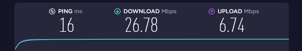

Kopma yaşadım şimdi cihaz SNR 10 olarak sabitledi.
    38,6 KB · Görüntüleme: 21
    16,2 KB · Görüntüleme: 25
