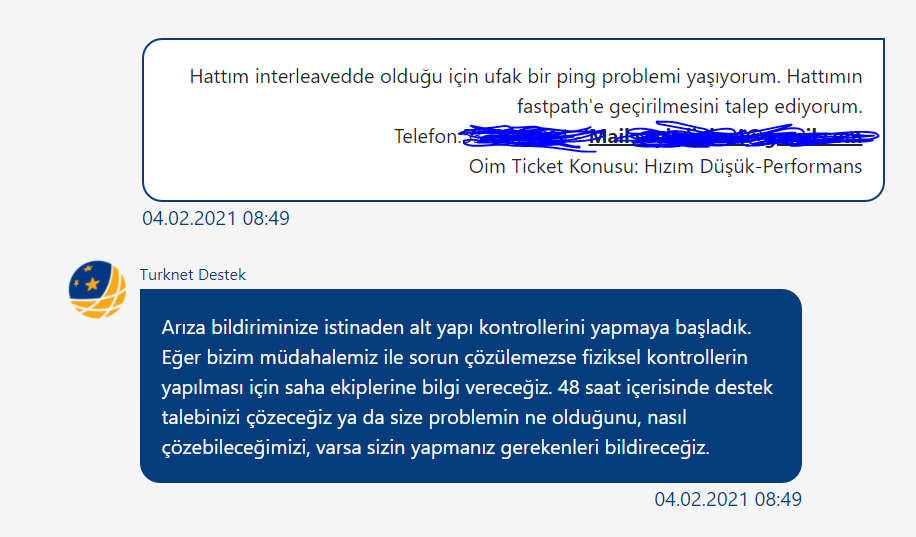

Tamam mıdır hocam?
Doğrudur. Size tavsiyem işinizi garantiye almak adına büyük sarı forumda TurkNetDestek adlı hesaba da bir özel mesaj atın durumu anlatan. Fast Path'a geçmek istediğinizi yazın, kendisi ilgileniyor. Destek kaydında bu tarz fazla teknik isteyen konuları her zaman anlamayabiliyorlar çünkü.

Büyük sarı forumdan kastınız nedir? Bir de hocam bu işlem 2-3 dakikalık yazılımsal bir işlem bildiğim kadarıyla, destek kaydını gördükleri zaman geçirirler değil mi Fast Path'e?

Evet ama direkt Türknet yapamaz bu işlemi, Türk Telekom'a talep açacaklar sizin için ve Türk Telekom geçişi yapacak. O yüzden gecikebiliyor ya da olmayabiliyor iş Telekom'da kaldığı için.

Hocam aynı şeyi büyük sarı forumdaki turknetdesteğe'de yazdım. Fakat internet benim üzerime değil babamın üzerine. Bir bilgi vermeme gerek var mı? Yoksa onların sistemine düşer mi?

Babanızın üstüne olması sorun değil hocam. Müşteri numaranızı ve destek kaydının numarasını da verin. Vermezseniz isteyecek zaten kendisi. :)

Hattımın halihazırda Fast pathde olduğunu söylediler. Kablolu olarak da test yaptım fakat sonuç değişmedi.
