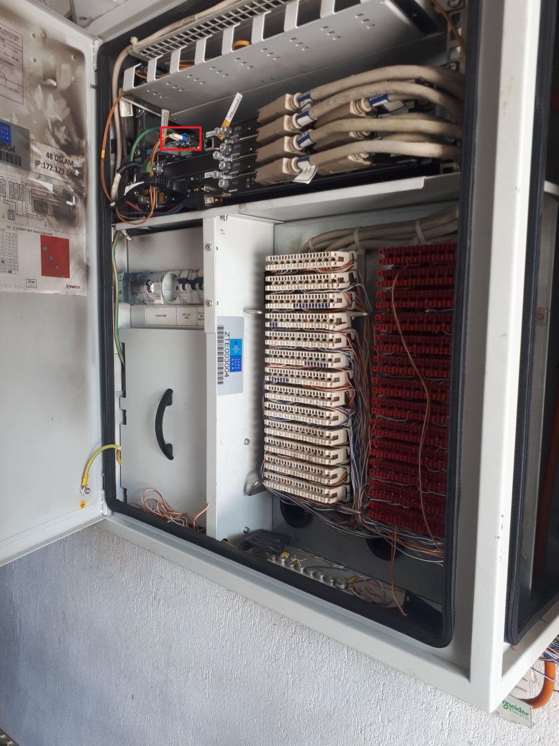

Bir T11 kabinin içi:
En üstte yer alan beyaz kısım fiber patch panel. Yani ana hat fiber kablonun içindeki corelara ek yapılıp eklerin korunduğu alan.
Onun altındaki siyah cihaz DSLAM cihazı. Kırmızı ile işaretlediğim kısım SFP modülünün girişi.
Sol alttaki beyaz kısım güç ünitesi.
Sağ alttaki kırmızı-beyaz kısımlar ise bildiğimiz regletler. Yani DSLAM cihazından çıkan bakır kablolar ile dairelerden gelen bakır kabloların buluşma noktası.

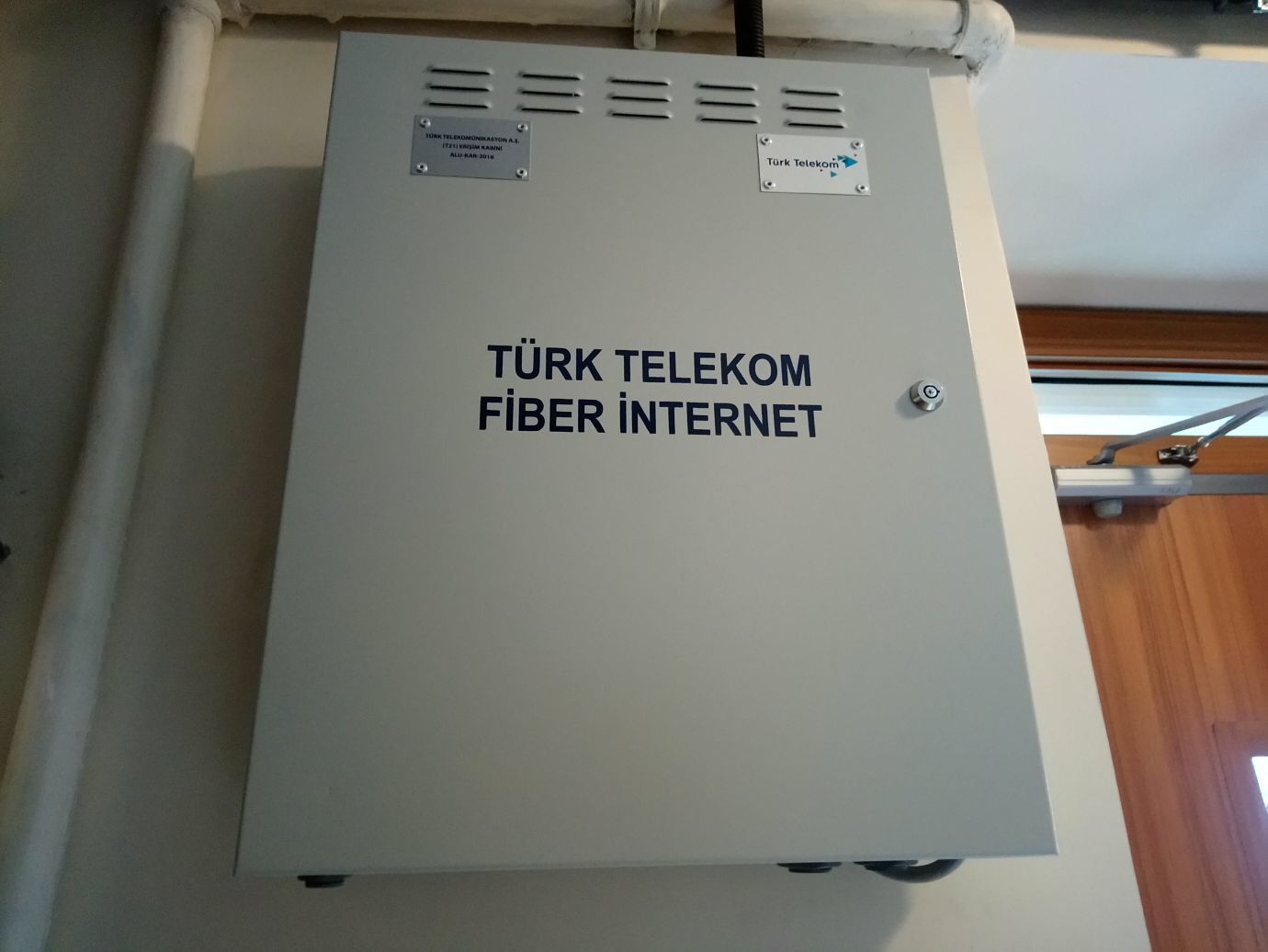

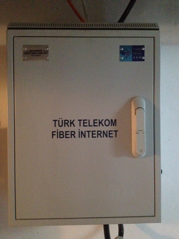

Binanızın zemin veya bodrum katına inip sağı solu dikkatlice bir inceleyin. Şunlara benzer bir kabin göreceksiniz:
Üzerlerinde "fiber" yazdığına bakmayın dediğim gibi bunlar aslında VDSL hizmeti dağıtan kabinler.
Eki Görüntüle 1794004En üstte yer alan beyaz kısım fiber patch panel. Yani ana hat fiber kablonun içindeki corelara ek yapılıp eklerin korunduğu alan.
