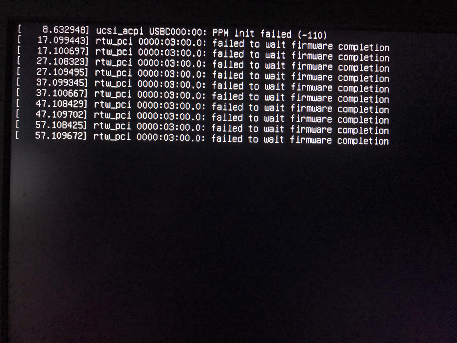

Aynen denedim şimdi aynı sorunla karşılaştım hocam.

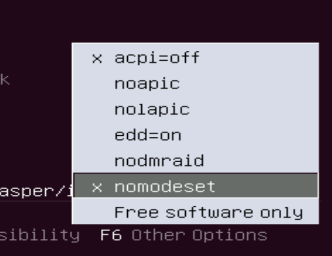

Sorunun anlaşıldı, Ubuntu girişinde resimdeki gibi
noacpi, acpi gibi seçenekler var, o seçeneklerin hepsini tek tek deneyerek giriş yapın.
Sorunun anlaşıldı, Ubuntu girişinde resimdeki gibi Eki Görüntüle 631776noacpi, acpi gibi seçenekler var, o seçeneklerin hepsini tek tek deneyerek giriş yapın.
Deneyeceğim hocam.

Sadece ubuntu 20.04 e ozel olarak live cd de sorun yaşadım. Ama tamamında yaşadığım genel sorun yukarda paylaştığım hata.
Çok yeni bir işlemci kullandığınız için olabilir. Manjaro kurmayı deneyebilir misiniz?
Hocam bu hangisi direk bundan deneyeyim elementaryos da bulamadım bu seçenekleri.
Kernel satırına
acpi=off
pci=noacpi
acpi=strict
komutlarını yazdığım zaman Elementary OS kurulumunu yapabildim fakat hala bir kullanım sırasında bir çok hata alıyorum. Aynı satırları UBUNTU 20.04 e ekleyerek bir daha deniyeceğim.
