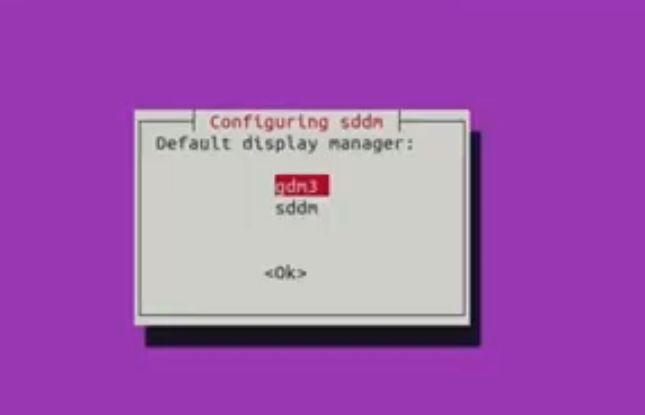

Kusura bakma hocam Linux'ta yeni olduğum için hangi ayrıntıları vermem gerekli bilmiyordum. Evet KDE'yi dediğiniz gibi "sudo apt install kde-plasma-desktop" komutu ile kurdum ve AMD kullanıyorum. Fotoğraftaki kısımda da gdm3 yazanı seçmiştim.
    9,4 KB · Görüntüleme: 56
