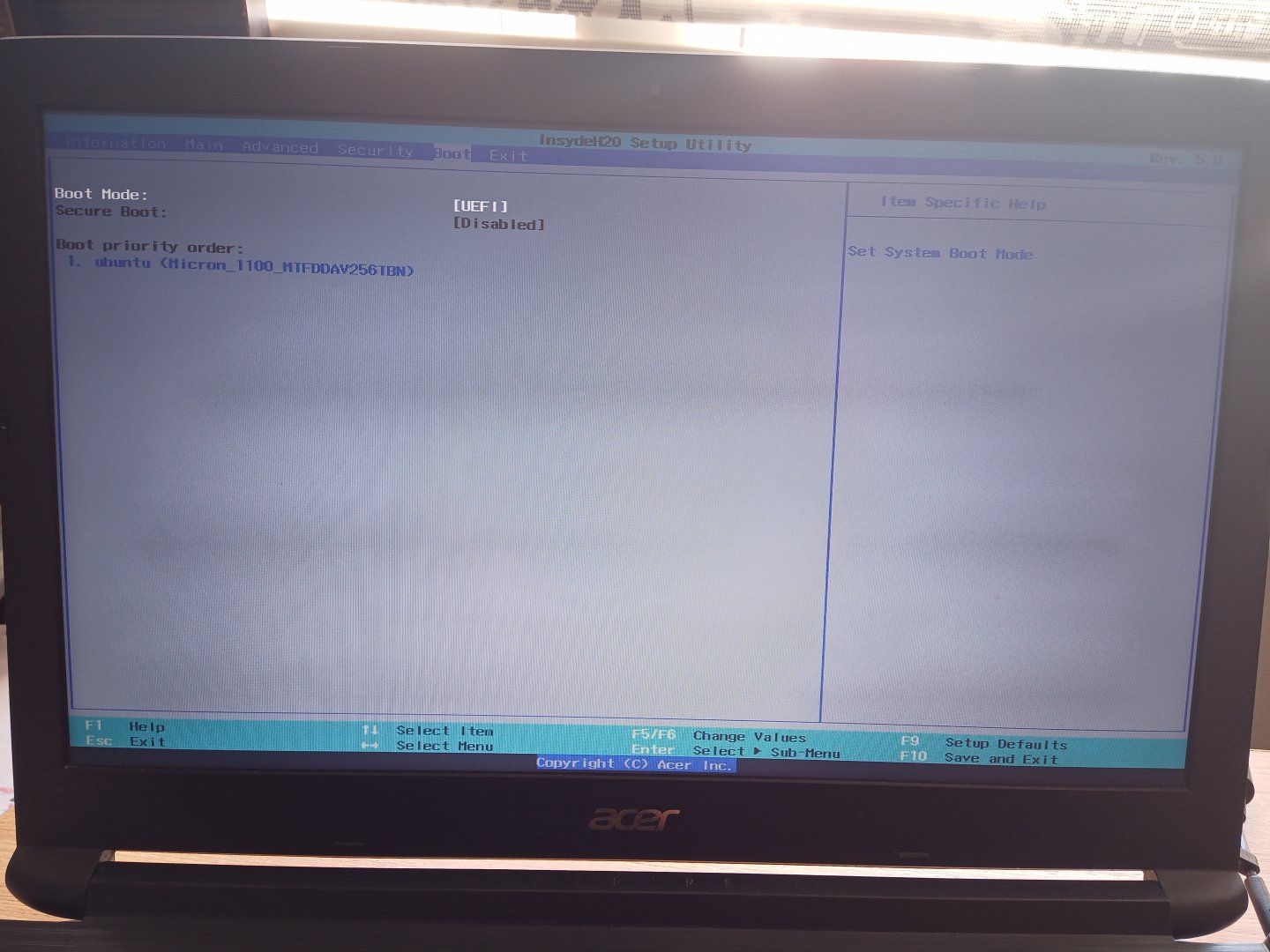

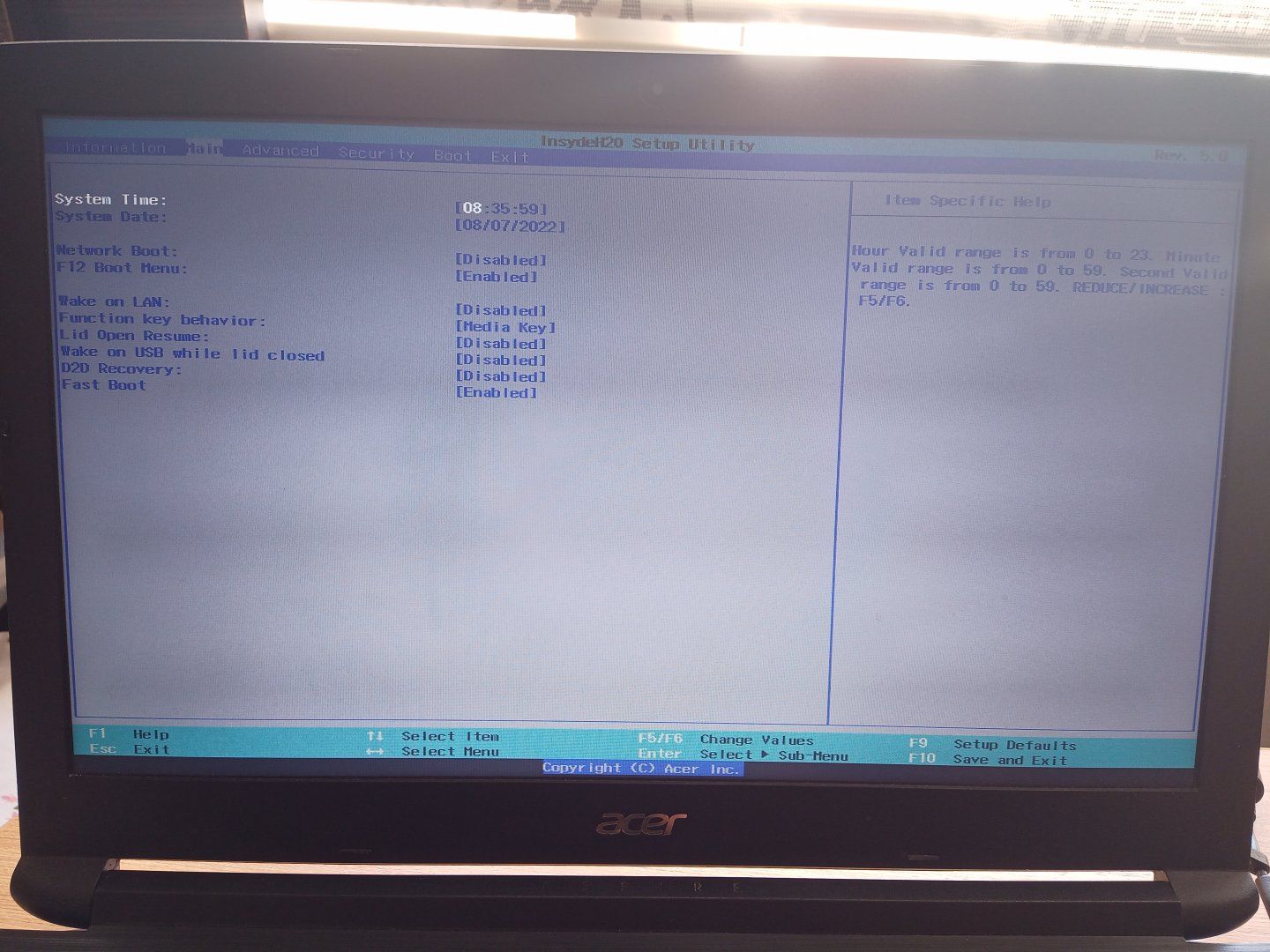

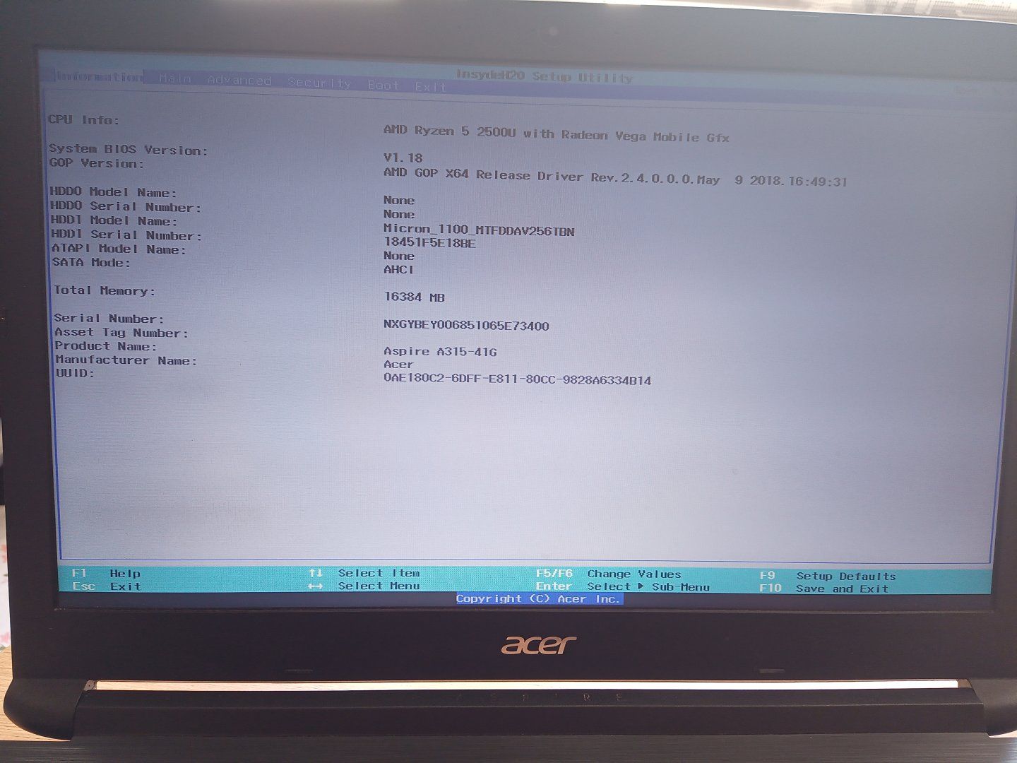

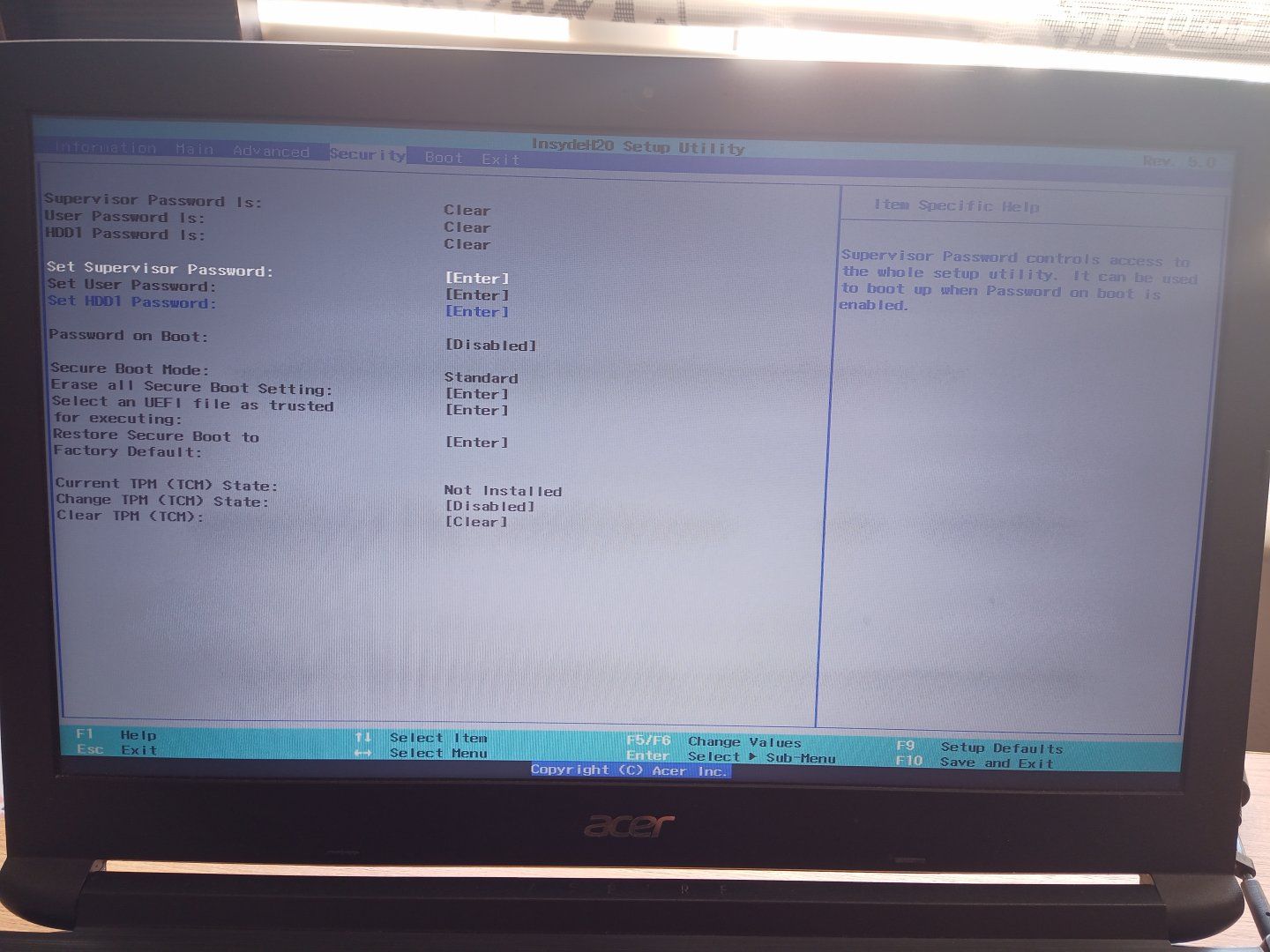

Hocam BIOS'a girip her şeyi atabilir misiniz mümkünse.
İnternette gezerken amatör birinden supervisor Pass koyarak factory default demistim ve erased al Secure Boot'a yes demistim.
Yani evet. Ama yine de attığım fotoğraftaki gibi yazilar çikiyor.
Eki Görüntüle 1477206
Eki Görüntüle 1477208
Eki Görüntüle 1477211
Eki Görüntüle 1477212
Eki Görüntüle 1477213
Eki Görüntüle 1477214

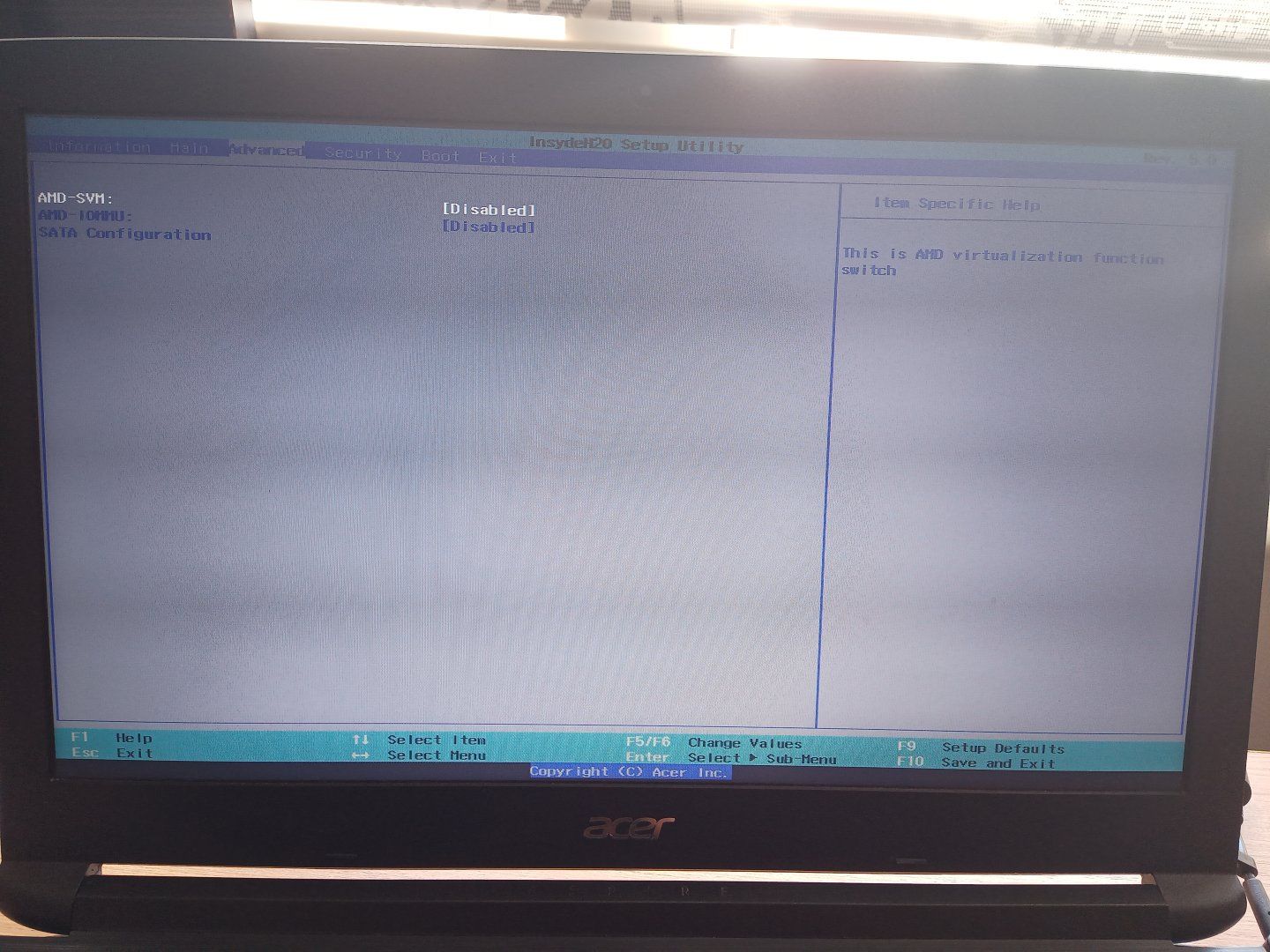

Hocam AMD SVM ve IOMMU var onları açıp dener misiniz.
Eğer bazı dağıtımlarda çalışıyor bazılarında çalışmıyorsa kernel ve firmware güncel değil diyedir.
Hocam AMD svm ve IOMMU var onları açıp dener misiniz?
Eğer bazı dağıtımlarda çalışıyor bazılarında çalışmıyorsa kernel ve Firmware güncel değil diyedir.
Onlari zaten ben kapattim denemek için yine aynisi oluyor arada. Dediklerinizi nasıl güncelliyebilirim?
