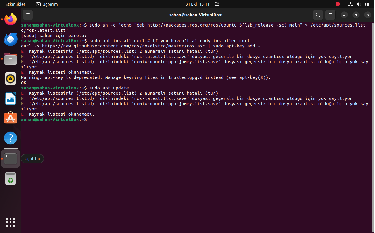

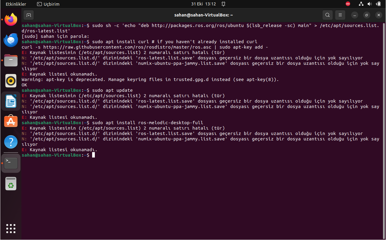

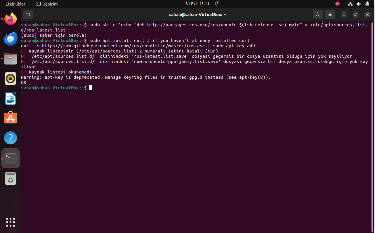

Merhaba arkadaşlar;
ROS'da turtle bot yapmak için Ubuntu kurdum. Ancak ROS kurulumunda günlerdir sıkıntı yaşıyorum. Kendim araştırmadığım okumadığım makale kalmadı. Kimisi komutlar veriyor kimisi etc/apt/sources.list.d klasöründeki ROS-latest. List ve ROS-lates. List. Save dosyalarını silin diyor ancak silinme komutu vermediği için nasıl silineceğini anlatmıyor. Aşağıya aldığım hataları aşama aşama yazacağım. Çok da anlamıyorum açıkçası. Detaylı çözümü nasıl yardımcı olabilir misiniz?
1.Komut
Setup your sources.list
2.Komut
Set up your keys
3.Komut
Installation
  • sudo apt update
    118,8 KB · Görüntüleme: 126
    145,2 KB · Görüntüleme: 84
    170,8 KB · Görüntüleme: 84
rm <dosya yolu>
O alttaki iki cacık depoyu sil. Source list'in de içeriğini paylaş.
Kod:
cat /etc/apt/sources.list
Kullandığın link hata mesajı veya html dönüyor düşünüyorum.
rm <dosya yolu>
Kod:

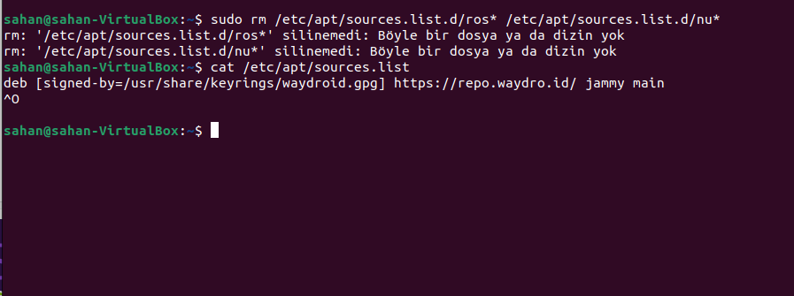

Nautilus (Ekran görüntüsü paylaştığın dosya yöneticisi) üzerinden işlem yapamazsın. Sileceğin dosyanın izinleri 644, yani sistemin silme senin okuma yetkin var.
Bu yüzden kök erişimiyle silmen gerekiyor. Bunun için de sudo komutunu kullanıyoruz. Terminale aşağıdaki komutu yazarak yönetici izinleriyle dosyayı sil.
Bash:
sudo rm /etc/apt/sources.list.d/ros* /etc/apt/sources.list.d/nu*
Yıldız işaretleri joker görevi görür.
Bir de paylaştığın ekran görüntüsünde sorunu çözmek için asıl dosyayı almaya çalıştığın görünüyor. Bu URL'yi dinamik olarak oluşturarak çektiğinden sana gelen veriyi bilemem.
Ana depo dosyanın içeriğini paylaş. Depo dosyanda basit bir yazım yalnışı var görünüyor, ama büyük ihtimalle düzeltmek için kullandığın servisin hata mesajını falan depo dosyası diye kaydettiğinden depo kaydı işlenemiyor.
Onun için de dosya içeriğini ekrana cat ile yazdır ve kopyalayıp burada paylaş.
Bash:

Hocam öncelikle ilgilendiğin için çok teşekkür ederim ve beni mazur gör.
1.aşama bu komutu terminale girmek
" sudo rm /etc/apt/sources.list.d/ros* /etc/apt/sources.list.d/nu* "
2.aşama
Ana dosya içeriği derken ne dosyası yani neyden bahsediyorsun ?
ve ana dosya içeriği başına cat gelecek şekilde yazmak derken o zaman bu ana dosya içeriğinde 1 dosya var ve onun içindeki yazan kodu başına cat olacak şekilde buraya yazmamı mı istiyorsun ?
