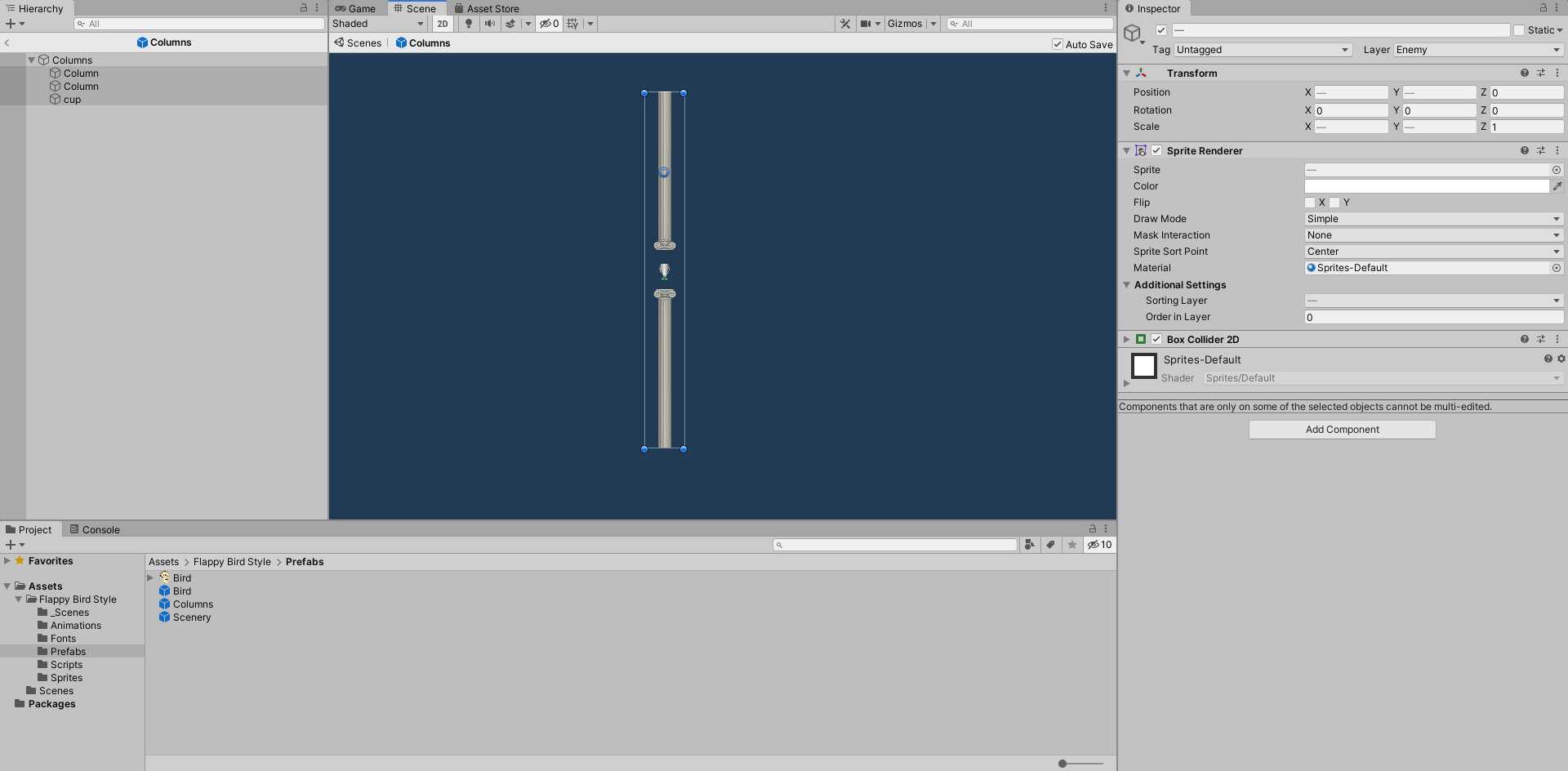

Merhabalar mobil bir oyun üzerinde çalışıyorum ama bir yerde takıldım döngüde sorun oluştu. Şimdi flappy bird benzeri bir oyun yaptım. Oyunda kolonları random bir şekilde etrafta spawn ediyor ortasında kupa var bunları ben ilk başta 7 tane klon yaptım ve bunun üzerinden harita kendini tekrar ediyor ama rastgele bir şekilde spawn ediyor haritada fakat 7.kupadan sonra kupalar setactive yani görünmezlikleri üstünde kalıyor.

Cevabın için teşekkürler dediğini yaptım ama sonuç aynı :(
Ayrıca oyun başlayınca direkt 7 tane spawn ediyor. Kod doğru 7 tane kupa toplandıktan sonra ise sonraki kupalarda kod geçerli kalıyor ve gözükmüyor sorun bu aslında.

Şimdi senin dediğinin bir kısmını yaptım. Sadece destroy yani yok ettim ama tekrar oluşturmadım :D Bir deneyim olmaz ise buradan deneriz 10 15 dk sonra inşallah dönerim.
Edit: Bu şekilde bir prefab zaten.

Eki Görüntüle 539449
Bence duvarlar başka prefab olsun, toplanacak obje başka.
Boş bir gameobject oluştur toplanacak objeyi oradan instantace et.
Peki kupayı nasıl prefab a nasıl çevireceğim?
