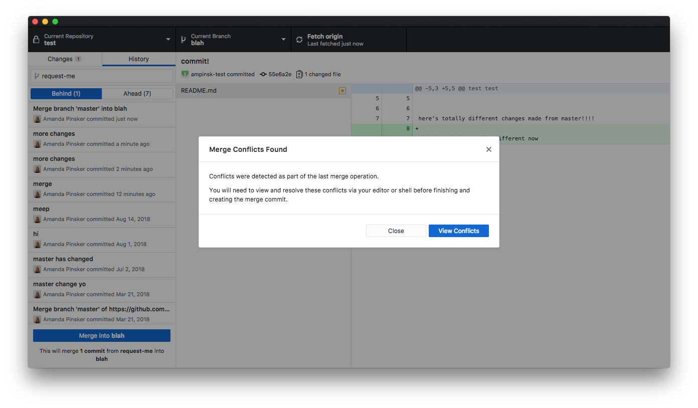

Merhaba evet hatırladım tabi :D Sizin yaptıklarınızın kaybolmaması gerekiyor aslında. Eğer ki aynı şey üzerinde değişikliğiniz yoksa onun attıkları sizinkini etkilememeli. Pull tuşuna bastığınız zaman conflict uyarısı alıyor musunuz?
Bu şekilde
Eki Görüntüle 2086004
Bu şekilde
hocam benim ekranım böyle kuş filan havada arkadaşımdada kuş yerde ben arkadaşıma githubdan atınca onun kuşuda havada oluyor yani benimki ile aynı. biz şunu istiyoruz ben zıplama animasyonu yaparken oda koşmayı yapsın o bana atınca benimkilerin üstüne yazılsın benimkiler silinmesin @Ömerrrrrr

Bunu yapmak için objeleri prefab olarak kaydedin. Şimdi siz ikiniz de sahne üzerinde çalışıyorsunuz. Dolayısıyla yaptığınız değişiklikler çakışıyor çünkü ikiniz de sahneyi değiştiriyorsunuz. Onun yerine örneğin kuşu bir prefab olarak kaydedin ve animasyon değişikliğini sahnede değil de prefabin üstünde yapın. Ardından o değişikliği gönderin. Prefab pre fabrik yani daha önceden oluşturulmuş olarak kullanılıyor. Örneğin siz bu kuşu oluşturdunuz ve sahneye 20 tane attınız. Bir değişiklik yapmak istediğinizde eğer bu kuş bir prefab değilse tek tek 20 tane kuşta ilgili değişikliği yapmanız gerekir. Ama eğer kuşu prefab yaparsanız, prefabi değiştirir değiştirmez sahnedeki 20 kopyası da değişir. Ha bu prefabi %100 her yerde aynı kullanmak zorunda değilsiniz. Atıyorum bu kuşun üzerinde bir kod olsun ve bunun bir hareket hızı değişkeni olsun. Bu kuşu sahneye attıktan sonra sahnede hızını değiştirirseniz sadece değiştirdiğiniz kuş için değişir.
