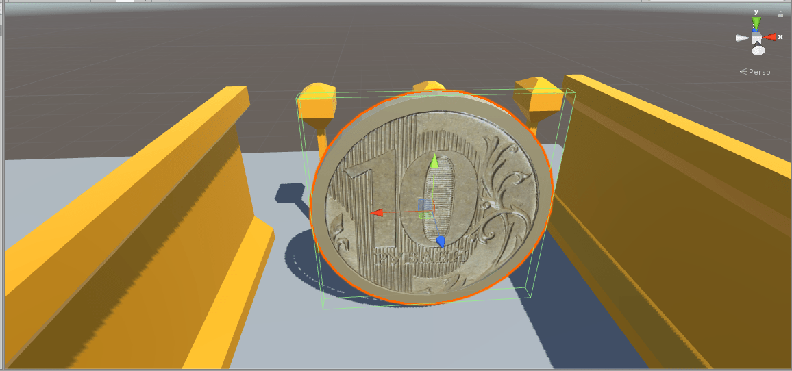

Arkadaşlar merhaba. Unity'de labirent oyunu yapıyorum. Ve har çıkışa para koyup, karakter ona değdiğinde sonraki bölümün kilidi açılsın istiyorum. Şu anda bölümlere kilit koyamıyorum, ancak seçerek girilebiliyor. Ve alttaki resimdeki paraya değince sonraki bölüm açılsın istiyorum.

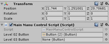

Bu arada Main Menu kodun'da nereyi düzeltirsem Level Button ekleme hakkım artar? Şu anda 2 tane de. ( Bu kodu bir yerden bulmuştum)

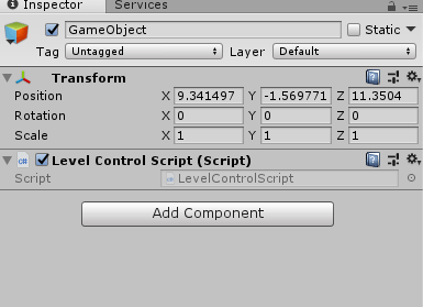

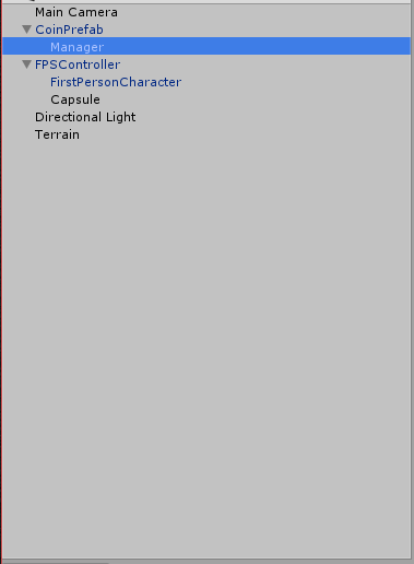

Bir tane obje oluşturdum içine de Level Control Script'i atıım.
Daha sonra o objeye Manager ismini verip paranın içine attım. Yani anladığım buydu.

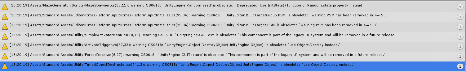

Ama yine aynı hatayı veriyor, + olarak şu da var;
Ben de artık beklemekten sıkıldım. Bir oyun da yapıp tamamladım bu arada. (Stack benzeri) Bir de şu level açma olaylarını vb çözmek istedim, labirent oyunu yapayım dedim. Onu da beceremedim. Neyse sağlık olsun diyelim. Anlaşılan sorunu çözemeyeceğim.

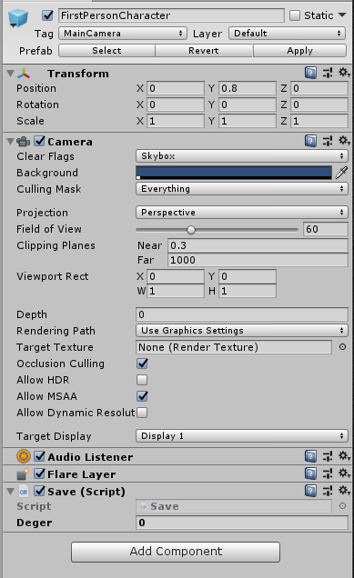

Yani o kodu yazıp karakterin içine atınca şöyle bir yer açılıyor değil mi? Oyunu başlatınca o değer durmadan artıyor. Zaten öyle olmalı değil mi? Bunu becerdim galiba :) Başka bir şey yapmak gerekiyor mu yoksa sadece o kodu yazıp player içine atmak yetiyor mu?
Predator Titan
13 Ekim 2015
1.382
11
12
Eki Görüntüle 311913
Dostum bu sadece örnek ti :) Bu şuan ki projen için yazılmış bir kod değil sadece deneme amaçlı bir örnek idi.

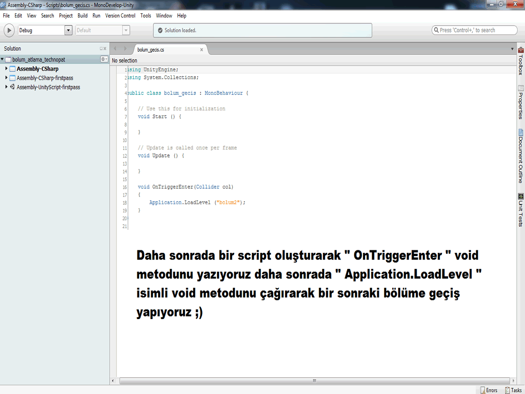

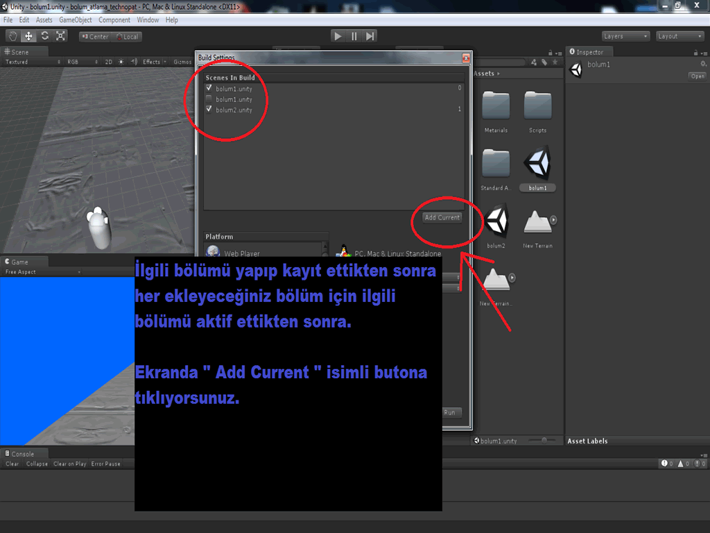

Merhaba konu için biraz geç oldu sanırım.
Bölüm geçme ile ilgili bir sorununuz var sanırım.
Sizin için örnek Unity projesi oluşturdum umarım sorununuz çözülür.
Bölümler arası geçiş için izleyeceğiniz yolu resimle açıklamaya çalıştım.
Örnek proje için burdan erişebilirsiniz projeye bakarak projenize göre yapılandırıp eksikliklerinizi giderebilirsiniz.
Kolay gelsin.
Eki Görüntüle 312551
Eki Görüntüle 312552
Kolay gelsin.
