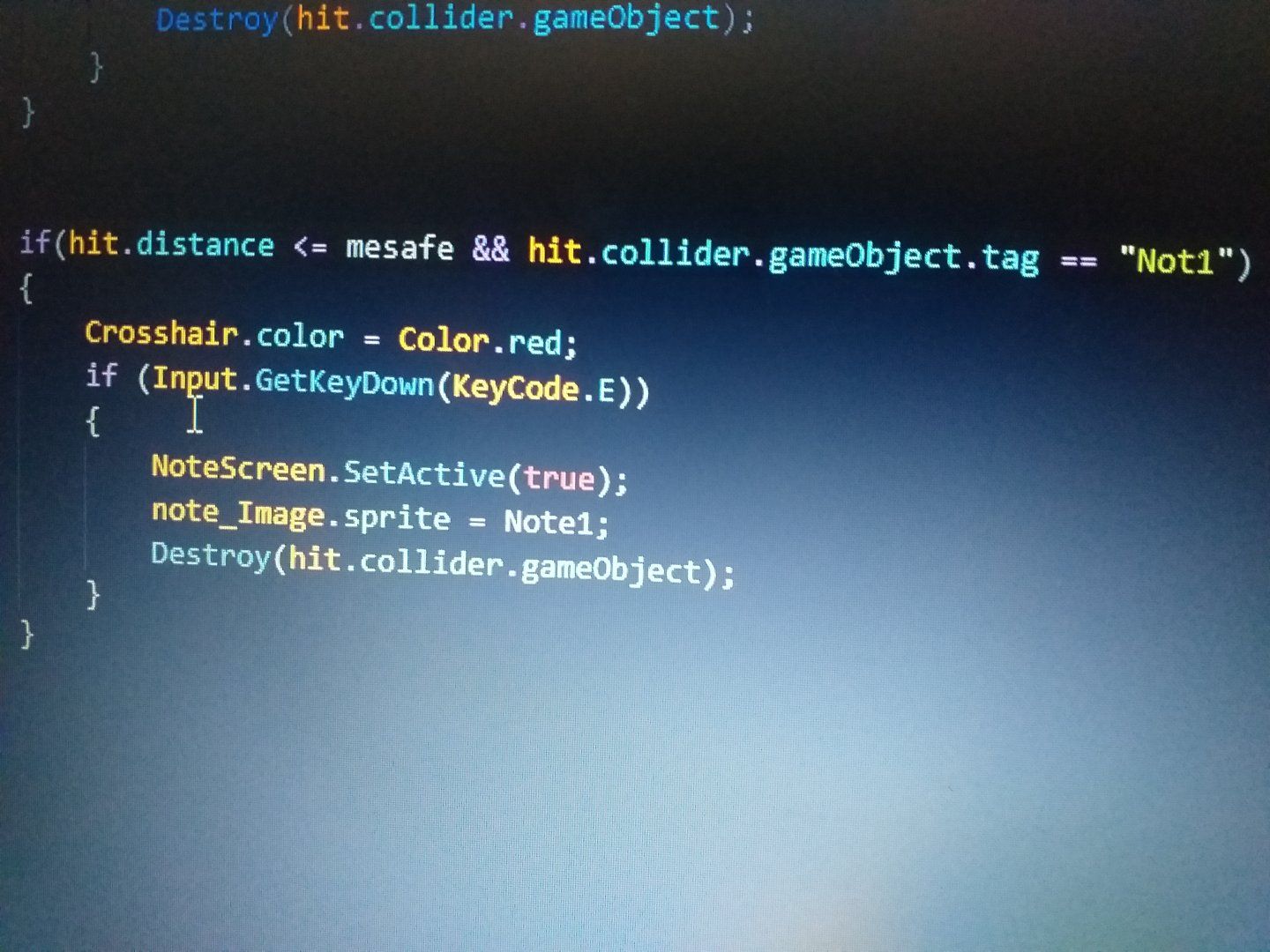

İf(hit.distance ile başlayan satırda hata veriyor.
Kod dosyasında hata olması lazım. Hataya 2 kere tıklayıp açılan pencerenin fotoğrafını atarsanız çok daha yararlı bir şekilde yardım edebilirim. Mesajınızı bekliyor olacağım.
Sorunu çözdümmü bilmiyorum ama mesafeyi normalde 3 yapmıştım ve atıyordu mesafe değerini 10 yapınca oyun açılıyor ve biraz ilerledikten sonra tekrar kapanıyor ve bazende baya bi ilerliyorum sonra kapanıyor ve aynı hatayı veriyor çok garip bi hata anlayamadım.
hit.distance yazan bölümü silip tekrar deneyin. Düzelip düzelmediğini bana bildirin. Düzelirse sizle başka bir şekilde distance değerini alacağız.

Hatayı çözdüm teşekkür ederim.Hatam if'in dışında yeni bi if açmışım parantezin içine almadığım içinmiş yeni yeni basladim ilk defa bu kadar garip bir sorun ile karşılaştım ama en sonunda kendim hatamı çözebilmek çok iyi oldu tekrardan teşekkürler.
