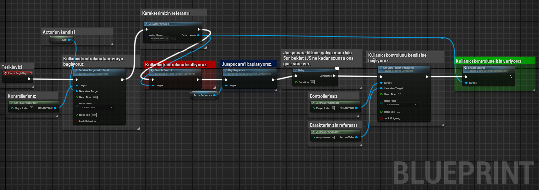

Herkese merhaba. Unreal Engine 5'de nasıl jumpscare yapabilirim? Sahnemizde dolaşan bir npcnin içindeki "Collision Sphere'a" temas edince bir animasyon gerçekleşecek. Ancak kameramızda animasyondaki karaktere bağlı olarak hareket edecek.
@Bayram Reis
Çözüm
Blueprint actor ile yapıyorum hocam.

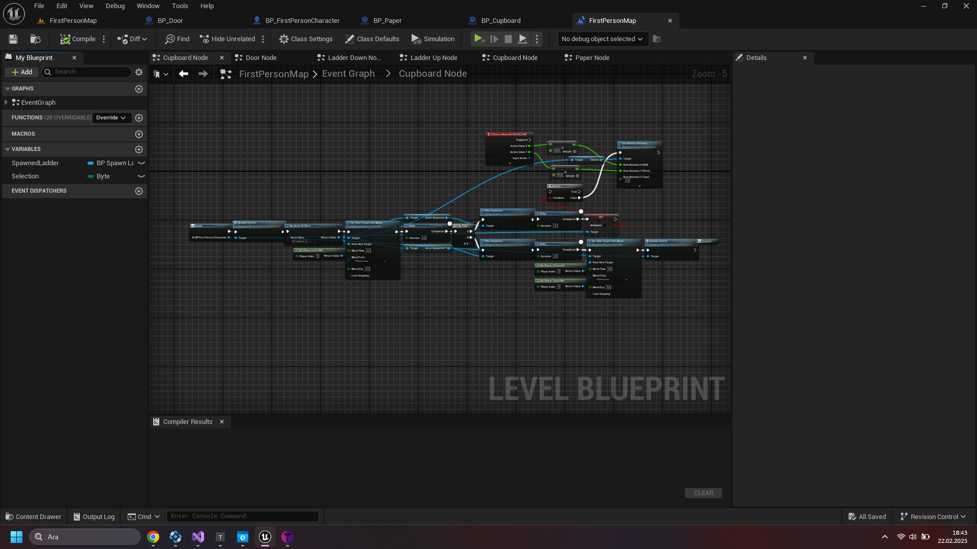

Eski örneklerimden bir tanesi.
Actor Sequence kullanmayı biliyorsan bu kodu kullanabilirsin çalışıyor.

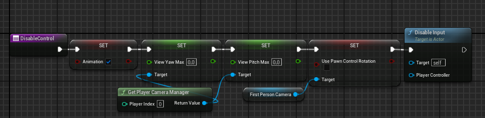

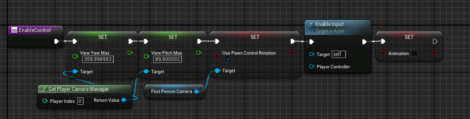

Üstteki kod biraz iç içe ve senin işine yaramayacak şeyler içeriyor. Kafan karışmaması için bir tane daha yaptım:
Disable control ve Enable control node'ları:
