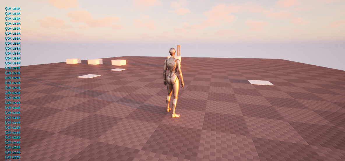

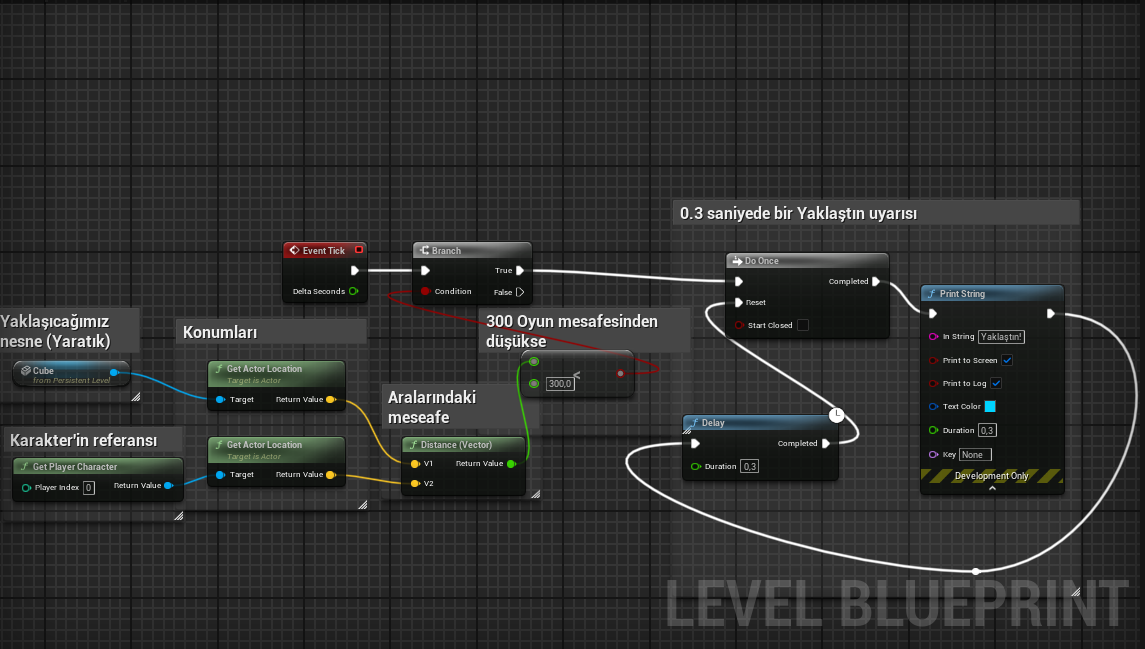

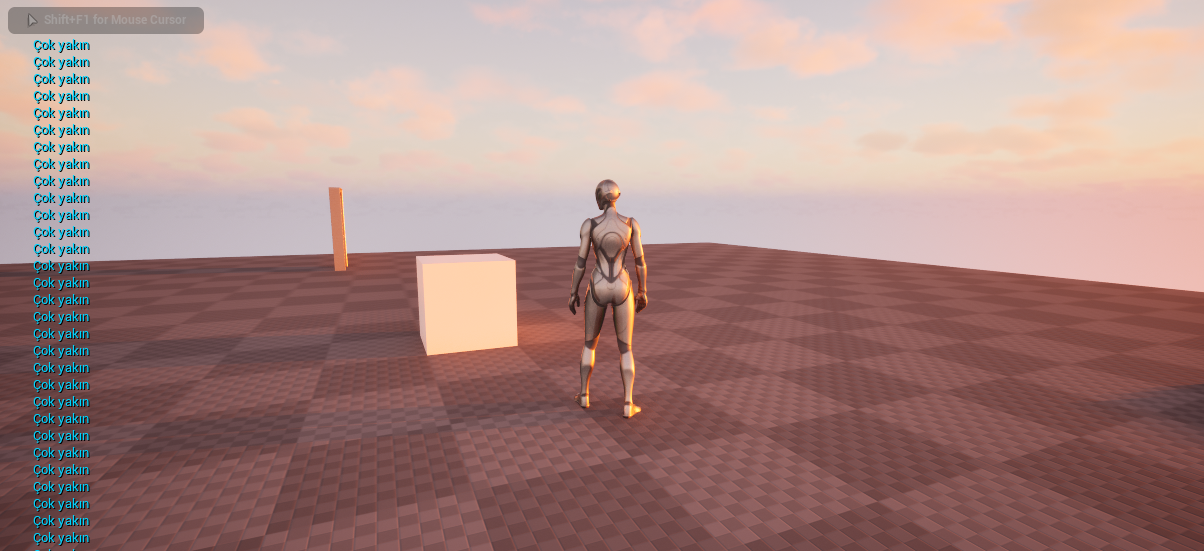

Tabii ki!Basit bir yaklaşma örneği:

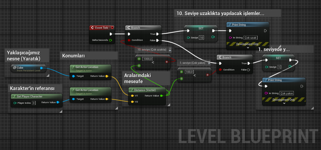

Daha da ayrıntılı (istediğiniz gibi 10 kademeli)
Aralarını siz doldurabilirsiniz. Mesafeleri de değiştirin. Kafanıza takılacak bir şey olursa sorabilirsiniz. Bu kod çalışıyor:

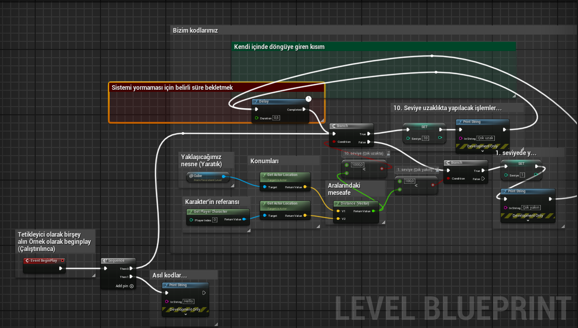

NOT: Eğer Tick eventine çok yüklenecekseniz veya her tickte çalıştırmasını istemiyorsanız bu eventi kullanmayın. Kendi içerisinde döngü yaratacak kod yapın:
Sequence Node'u Exec'i bölmeye ve Async çalışmayı sağlar.
