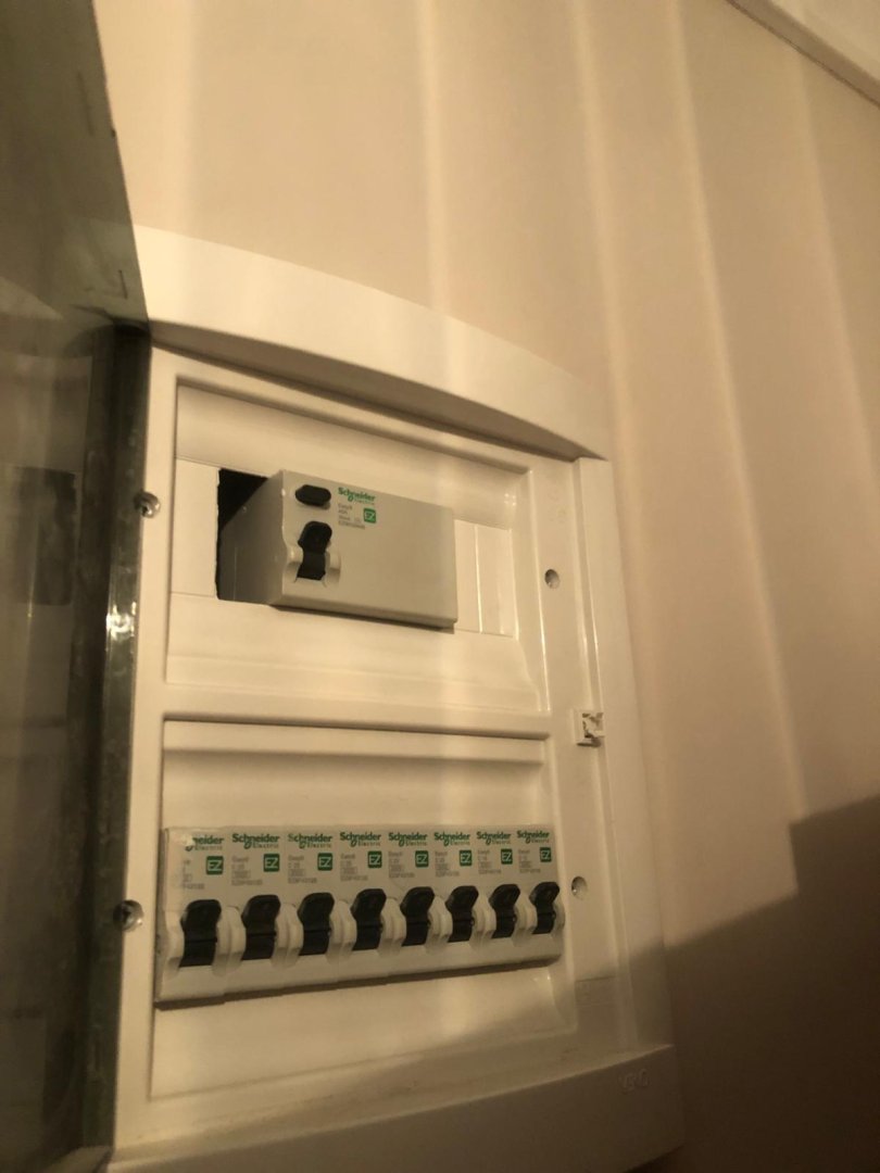

Evimde çok fazla eşya yok 1+1 ev ampulleri çok değişiyorum patladıkları için. Dediğim gibi evin prizlerine elektrikçi getirtip baktırdım çok ekstra bir şey yapmadı normal dedi gitti. Bilgisayarı sıfır değiştirdim sırf bilgisayar yüzündendir diye ama oda değilmiş. İnternet olarak 3 tane operatör denedim yine aynı sorun. Bilgisayar fişini tek bir prize bağlı denedim yine olmuyor. Bilgisayarım ilk açıldığında akıcılık biraz var ilerleyen saatlerde açık kaldıkça çok daha kötü oluyor. Farklı bir evde deneme olayı bilgisayar yeni olduğu ve eski sistemde de aynı olduğu için onu denemedim. Sigortanın içinde 9 tane tuş var biri ana hepsini kapatan tuş. Amper olarak üzerinde yazmıyor 40 30ma yazıyor parantez içinde de 3000 yazıyor. Schinder marka sigorta. Ne yaptıysam çözüm olmadı.
Hocam siz sanırım binanın elektrik panosuna baktınız, ben daire içi olan sigorta kutusundan bahsetmiştim. Bu arada yanılmıyorsam, baktığınız sigorta değil, kaçak akım rölesi.

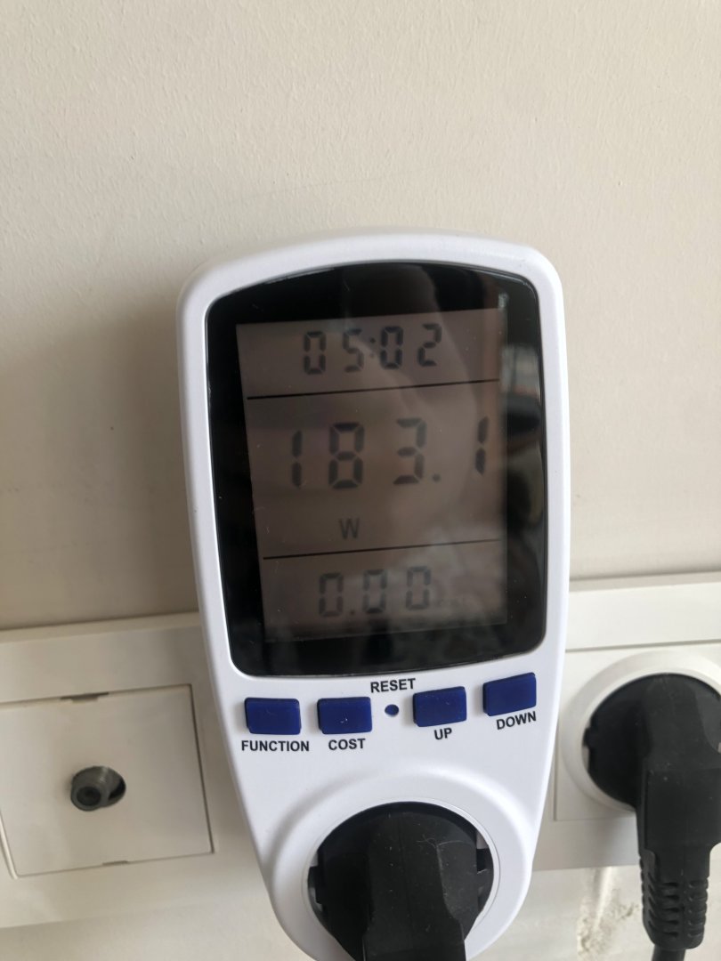

Bir wattmetre alıp kendiniz değerleri ölçebilirsiniz.

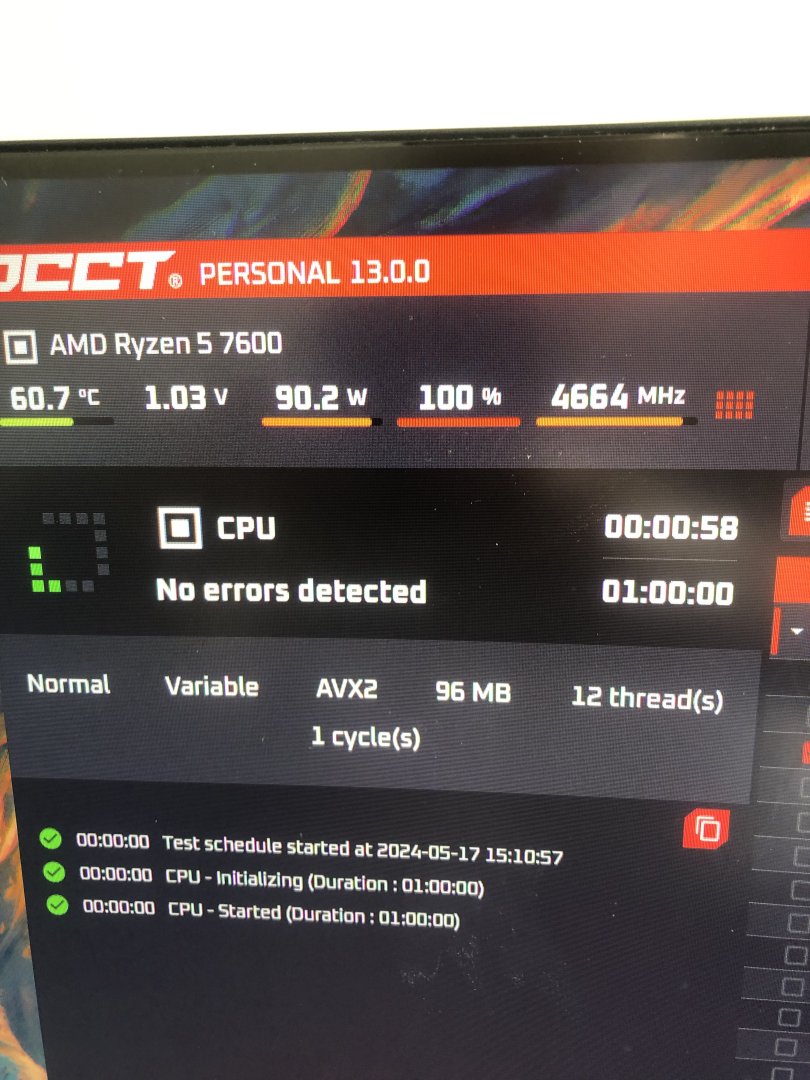

Mesela, bilgisayarın fişini wattmetreye taktınız. Bilgisayarı açtıktan hemen sonra CPU'yu stres testine sokun, ısı probleminiz yoksa yarım saat boyunca stres testi yapın. Stres testini yapmadan önce arka planda herhangi bir program açık olmasın. CPU tam yükte çalışacağı için, belirli bir TDP aralığında (65 watt - 90 watt gibi) çalışacağı için, değerleri süre boyunca takip edin. Herhangi bir dalgalanma oluyor mu görmüş olursunuz.

Bilmediğim için internet kaynaklıda olabilir dediğim için bu dediklerim 2 sene içinde denediklerim yani. Dairemin içindeki sigorta kutusu bu.

Hocam bu arada elektrikçi geldiğinde sigortanın klemenslerini kontrol etti mi?
Ben evde yoktum dediğine göre sigorta kutusunda bazı kablolar bağlanmamıştı. O en üstteki tek sigorta indiği zaman bir etki olmuyordu ona baktı prizleri kontrol etti. Başka bir şey demedi.

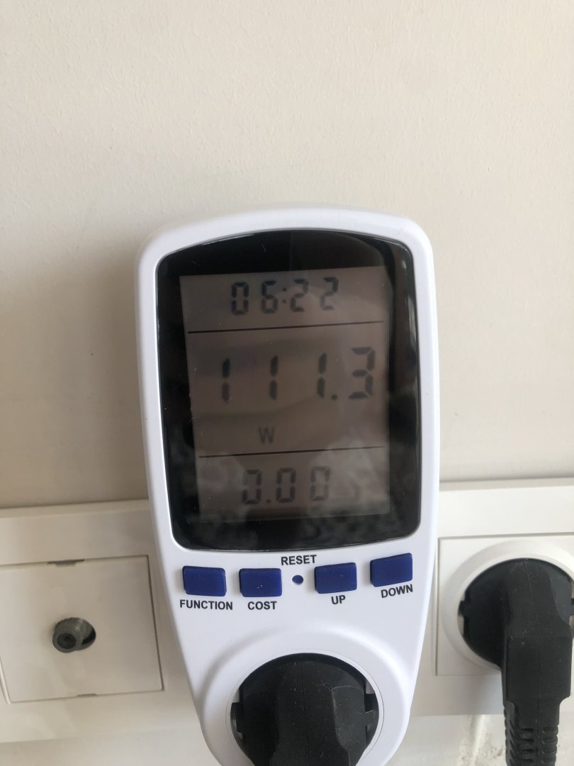

Hocam dediğiniz aleti aldım ve test ettim yardımcı olur musunuz rica etsem değerler normal mi diye. Stabil bilgisayar çalışırken 110 ile 120 arası W çalışıyor. CPU stres testinde ise 180 - 190 arası. Stabil olarak teat yapmayınca 112 de çalışıyor.
