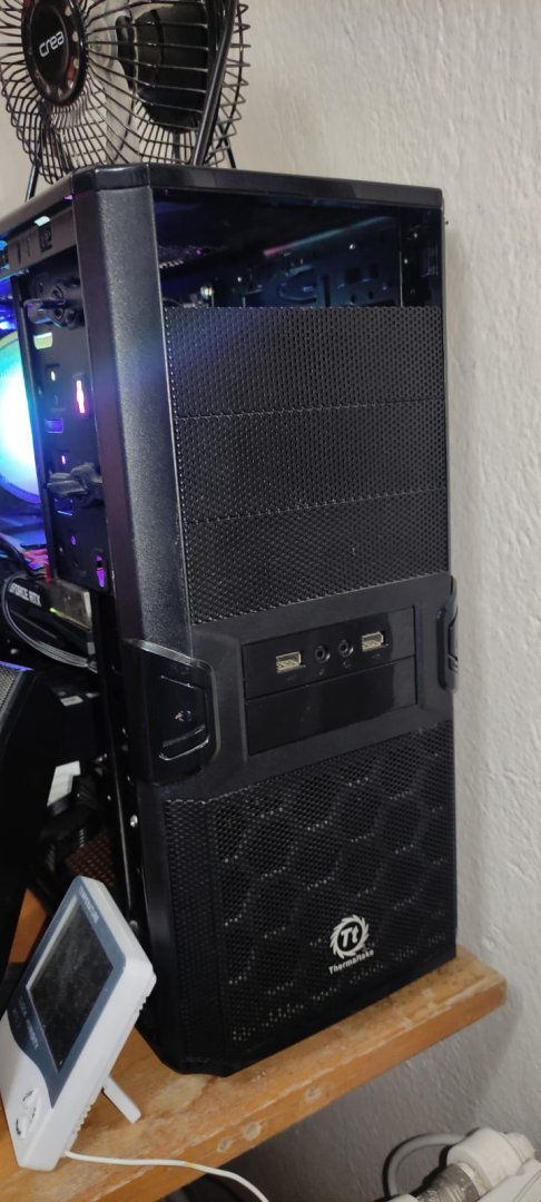

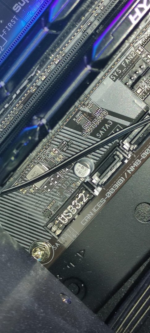

Merhaba. Görsellerde görüldüğü üzere kasama Floppy kısmından ya da dwd-RW boşluğuna uygun bir USB ön panel almak istiyorum. Anakartımda 3.2 portum mevcut, buraya illa 3.2 yazan bir mavi renkli tip a ön panel mi almalıyım yoksa 2.0 yazanlarda bu port olduğu sürece 3.2 verimi verir mi? Şöyle ürünler buldum ürün 1 ve ürün 2, son olarak ürün 3 F/P olarak verimli bir ürün istiyorum. Sizce en pahalı olanını almaktan başka çözüm yolu yok mudur?

Ürünlere bakmadım ama 2.0 girişleri kesinlikle 3.0 veriminde çalışamaz.
@Halojenia Fiziksel olarak portların iç kısımları farklı. Pin farkı var resimdeki gibi. Çalışır ama yine 2.0 hızında çalışır. Zaten USB 2.0 ile 3.2'nin anakart bağlantıları da farklı. 2.0 panel alsan bile 19 pin girişe takamazsın ki. İlk ürün linki 9 pin mesela. 2. üründe kasanın arka tarafına takmak için. Ön panel değil. Ben bir bakayım sitelere link eklerim.
