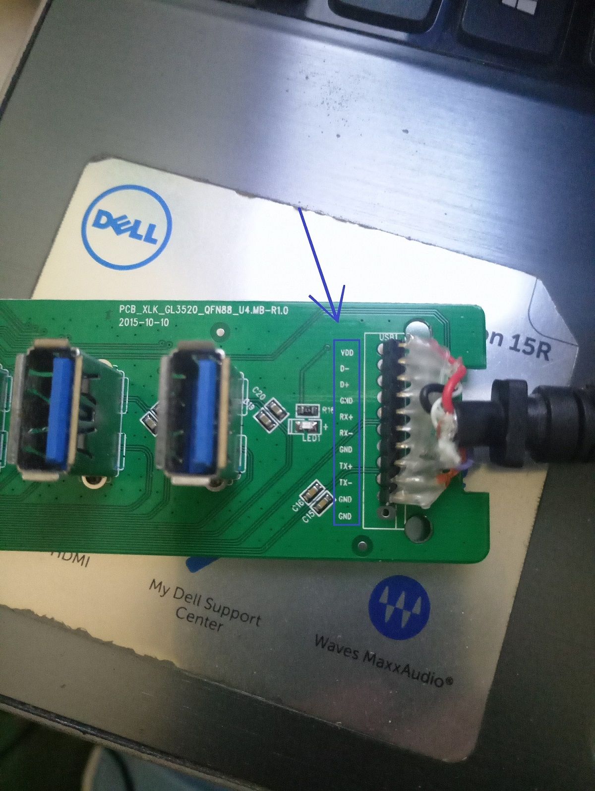

Merhaba sevgili Technopat üyeleri. Elektrik elektronik bilgisi yüksek arkadaşların yardımına ihtiyacım var. Elimde bulunan USB 3.0 Hub'a harici güç eklemek istiyorum. 2.0 olsa iş kolay zaten 4 tane kablo var ama bu hub 3.0 olduğu için tam 10 tane kablo var. Anladığım kadarıyla bir kısmı 2.0'a bir kısmı 3.0'a ait kabloların. Ben hem 3.0 için hem 2.0 için harici güç bağlayacağım. Bu konuda yapacağım şeyin özeti bu videoda.(https://www.youtube.com/watch?v=0tEVCaaNVJQ&lc=Ugj0U9Ri1ct823gCoAEC ) Fakat bir sorunum var bu video 2.0 için ve ben 3.0 için yapmak istiyorum. Lütfen bana yardımcı olur musunuz? USB Hub'ın resmini de ekledim. Ayrıca datasheet'i de var: GL3520 datasheet, GL3520 pdf, USB 3.0 Hub Controller - datasheet4u.com
Resimde görünen kırmızı ve siyah kablo güç kablosu. Peki ben sadece bu kablolarla yapsam videodaki işlemi harici gücü hem 3.0 hem 2.0 için eklemiş olur muyum? Bana kalırsa sadece birine eklenir. Sizce nasıl olur? Bu bağlantı noktalarının hangileri data hangileri güçtür ve güç olanların hangisi 2.0, hangisi 3.0'dır? Bu soruların cevabı lazım bana.
Bak şimdi en üst ve en alt iki uç senin müdahale etmen gerekenler. Üstteki VCC "+" uç ve en alttaki GND "-" uç. Harici olarak beslemek için kesinlikle bilgisayardan gelen uçları kesmen gerek yoksa bilgisayarın USB portunu net yakarsın. Bilgiayardan bahsedilen portlara gelen kabloları kestikten sonra bu uçlara yeni kablolar lehimleyip 5v bir adaptörden çıkış alabilirsiniz. Kullanacağınız adaptörün 6 amper gibi bir çıkışı olursa sizi tatmin eder diye düşünüyorum.
Bu arada eğer merak ediyorsan aradaki GND pinleri Rx ve Tx lere ait. O pinler olmazsa peak to peak voltaj ölçümü yapılamaz yani referans pinleri o GND lar. Onlara sakın "-" ucu bağlama kartı yakarsın. Sadece en al ve en üsttekileri kullanmalısın.

Öncelikle teşekkürler. Şimdi vdd veya da vcc o artı yani kırmızı onu ben de biliyorum. Ama kafamı karıştıran ground(-) yani gnd(siyah) burda 3 tane. Bana kalırsa siyah ve kırmızı olanlara müdahele etmeliyim. Ayrıca videoyu izlediniz mi bilmiyorum ama pc'den bağlantıyı kesmeyip araya diyot koymayı düşünüyorum. Sizce bu şekilde yapsam olur mu? Hem pc'den hem adaptörden güç alacak fakat paralel balı olacağı için sadece akım artacak voltaj sabit kalacak.
Siyah - kırmızı + yeşil ve beyaz 2.0 için data + ve -. Diğerleri usb 3.0la alakalı. Bu konudaki sorunun özeti şu ki harici güç bağlarken siyah ve kırmızı harici diğer kablolarla bir işim var mı(Yeşil ve beyazla zaten işim yok onlar data)?

En üstteki "+" bundan eminiz. Diyot mantıklı bir çözüm olabilir. Ground olarak en alttakini kullanmamız gerekiyor gibime geliyor hala çünkü dikkat edersen her hattın groundu bir altında ve en alttaki ground bu durumda boşta kalıyor. Önemli olan renk değil tamamen. En alttaki kablo yalıtımsız dikkat edersen ya da şeffaf kaplamadır tam belli olmuyor. Genelde Ground kabloları bu şekilde olur.
Yani boşta kalan grounda mı bağlayayım ?
