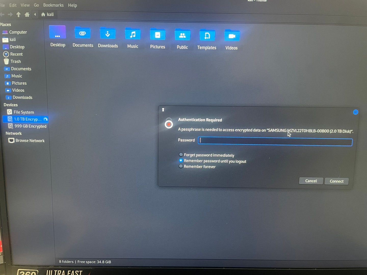

Hocam tekrardan selamlar,
Kali yükledim açabildim menüde sahip olduğum diskler de gözüküyor fakat şifre soruyor.
Bu şifre bitlocker şifresi mi ? Eğer oysa işimiz zor gibi.
    176 KB · Görüntüleme: 44
Bu şifreyi kırma gibi bir şansımız var mıdır acaba, araştırma yapacağım ama önden bilgi almak istedim.
Disk şifresi kırmak gibi bir şey yok Microsoft hesabınızı kontrol edin. BitLocker şifreyi kaydetmeden kurmaya izin vermiyor eğer kaybettiyseniz sorumluluk sizin olur.
Hesaplara baktım ama hiçbirinde kayıtlı değil, geçmiş olsun dedik bıraktık artık
