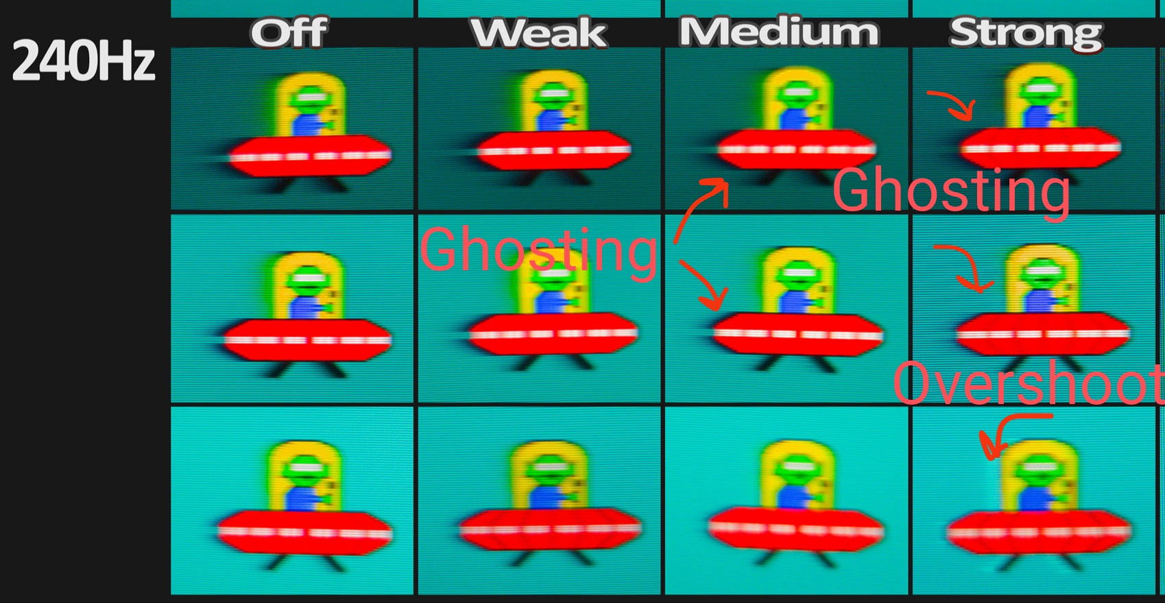

En yüksek ayardaki ghosting bir alt seviye olan G3 ve VG247 gibi vasat değil ama iyi de değil. Bulanıklık fena değil. Ayrıca overshoot var.
Bir alt ayarda overshoot yok ama ghosting ve blur daha da artıyor.

Teknik tarifi bir tik uzun. Kısaca şu şekilde bilseniz olur: overdrive çok açarsanız bu sefer ghostingin tersi oluyor. Overshoot, inverse ghosting falan deniyor buna da.Overshoot nedir bilmedigimden soruyorum ayrıca strong tamı kullanmam iyi yoksa medium daha mı iyi olur?
Ben strong öneririm. Overshoot çok değil. Blur ve ghosting artmasındansa bu overshoot daha mantıklı.ayrıca strong tamı kullanmam iyi yoksa medium daha mı iyi olur?

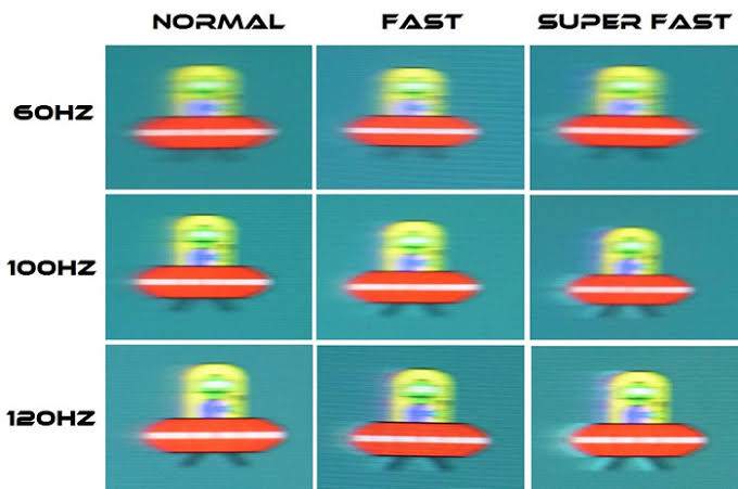

Teknik tarifi bir tik uzun. Kısaca şu şekilde bilseniz olur: OverDrive çok açarsanız bu sefer ghostingin tersi oluyor. Overshoot, inverse ghosting falan deniyor buna da.
Eki Görüntüle 2106090
Mesela kötü (ama en kötüsü değil) bir örnek.

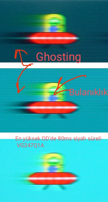

Bulanıklık olarak gösterdiğiniz bölümde de, bulanıklığa ufonun içindeki sürücünün gövdesinin ve kafasının "ghostinge" uğraması sebebiyet vermiyor mu? Yani bu bölümü ghosting olarak adlandırmamanızın başka sebebi var mı?
Yaaani... Yavaş bir VA buna neden olur ancak 240Hz + G3 gibi en alttan bir VA değil sonuçta. Birden çok sebebi olabilir. Başka sistem değerlerini de kontrol etmenizi öneririm. Frametime, %0.1, 0.01FPS gibi.Anladım teşekkürler rekabetci oyunlarda cok sıkıntı cıkarmıyor, ama 240 Hz olmasına ragmen sanki ekranın bana verdigi ms yüksek gibi adama tam 240 Hz tepkisi veremiyor gibi hissediyorum oda VA panelden olabilir mi acaba?
İkisinin de ortak nedeni yavaş tepki süresi. Ancak blur için başka nedenler de var. Yalnızca tepki süresi değil, Ggzünüzün ve monitörün yapısindan dolayı dahi hareket eden nesneler bulanik görünür. Zaten BFI (Black frame insertion) teknolojileri de bunun için çıktı zaten.Bulanıklık olarak gösterdiğiniz bölümde de, bulanıklığa ufonun içindeki sürücünün gövdesinin ve kafasının "ghostinge" uğraması sebebiyet vermiyor mu? Yani bu bölümü ghosting olarak adlandırmamanızın başka sebebi var mı?

Netlik/bulanıklık konusunda, tepki süresi önemli fakat ondan da önemlisi monitörün yenileme hızıdır. Hatta incelemelerde görmüşsünüzdür, çoğu OLED TV 0.3 ms gibi süper hızlı piksel tepki süresine sahip olsa bile verdiği görüntü bir hayli bulanık olur, çünkü sadece 60 Hz yenileme hızına sahiptir. Elektronikte bunun sebebi olarak "Sample and hold" methodu gösteriliyor. Fakat tam tersi durumda da, attığınız örnekteki gibi yavaş tepki süresine sahip ekranlar da yavaşlıktan ötürü gösterdiği izli görüntülerden dolayı bulanık görünebilir. Ayrıntılı bilgi: Why Do Some OLEDs Have Motion Blur?.Yaaani... Yavaş bir VA buna neden olur ancak 240Hz + G3 gibi en alttan bir VA değil sonuçta. Birden çok sebebi olabilir. Başka sistem değerlerini de kontrol etmenizi öneririm. Frametime, %0.1, 0.01FPS gibi.
Kisayoldan, bir yakınınızdan varsa yavaş olmayan bir monitör, alıp deneyebilirsiniz.
İkisinin de ortak nedeni yavaş tepki süresi. Ancak blur için başka nedenler de var. Yalnızca tepki süresi değil, Ggzünüzün ve monitörün yapısindan dolayı dahi hareket eden nesneler bulanik görünebilir.
Dolayısiyla aynı demek doğru değil diye düşünüyorum.
