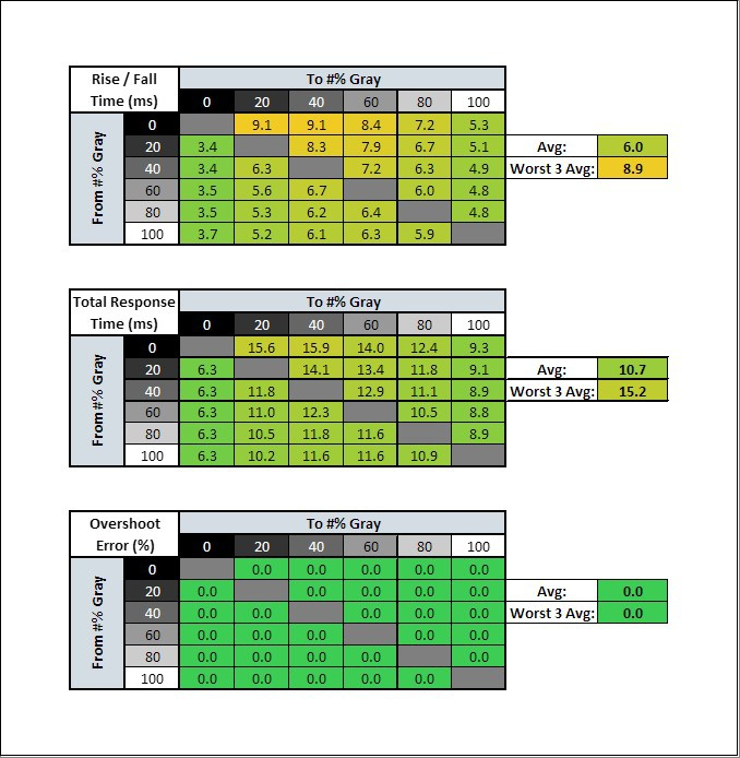

Samsung Odyssey G4'ün 240Hz'de overshoot-ghosting dengesini bulduğu overdrive ayarınnın tepki süresine bakıyoruz. 240Hz olduğu için 1000ms/240Hz=4.1666...ms refresh windows sürüyor. Ancak görüleceği üzere rise/fall süresinin %83.3'ü refresh window'dan daha yavaş. Yani pixeller değişimi tamamlamadan yeni kare ekrana sunuluyor. Bu da blur, ghosting vb.ne neden oluyor.

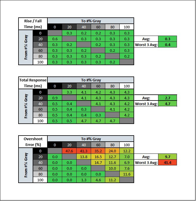

Sizin bahsettiğiniz "daha önemli" olduğu zaman OLED'lerde. Zira OLED'lerin tepki süresi anında denebilecek kadar hızlı. RTINGS'ın test ettiği en hızlı OLED (Samsung G8):

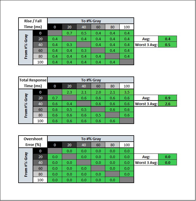

En yavaş OLED (LG 45GR95QE-B):
Görüldüğü üzere 2. rise/fall süresi ±0.3 sapma ile ortalama 0.3 saniye. Bu durumda refresh window'un da buna yakın olması gerekir ki tepki süresi boşuna gitmesin. Yani 1000/0.5ms=2000Hz bir monitöre ihtiyacımız var. Ancak tipik bir OLED 120Hz'den hesaplarsak 8.3333... ms refresh windows süresine sahip. Yani pixel 0.3ms'de değişimi tamamlıyor ve kalan 8.03ms boyunca o şekilde kalıyor.

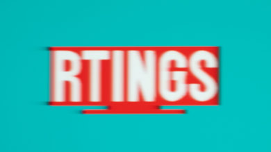

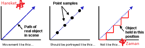

Sample and Hold metodu gereği 8.03ms boyunca cisim aynı yerde kalırken sizin gözünüz harekete devam ediyor. Yani monitör gibi atlaya atlaya bakmıyor. Dolayısıyla hareket eden cisim, anında tepki süresi ile bile bulanık gözüküyor. LCD'lerde bu sürede değişim gerçekleşirken ve hatta yetişmezken OLED'de statik bir resme baktığınız için rahatsız edici geliyor. Dolayısıyla anında tepki süreli ama düşük Hz OLED, düşük tepki süreli ama yüksek Hz'li LCD'den daha yapay duruyor. Bu yüzden OLED'de bu kavram önem kazanıyor.

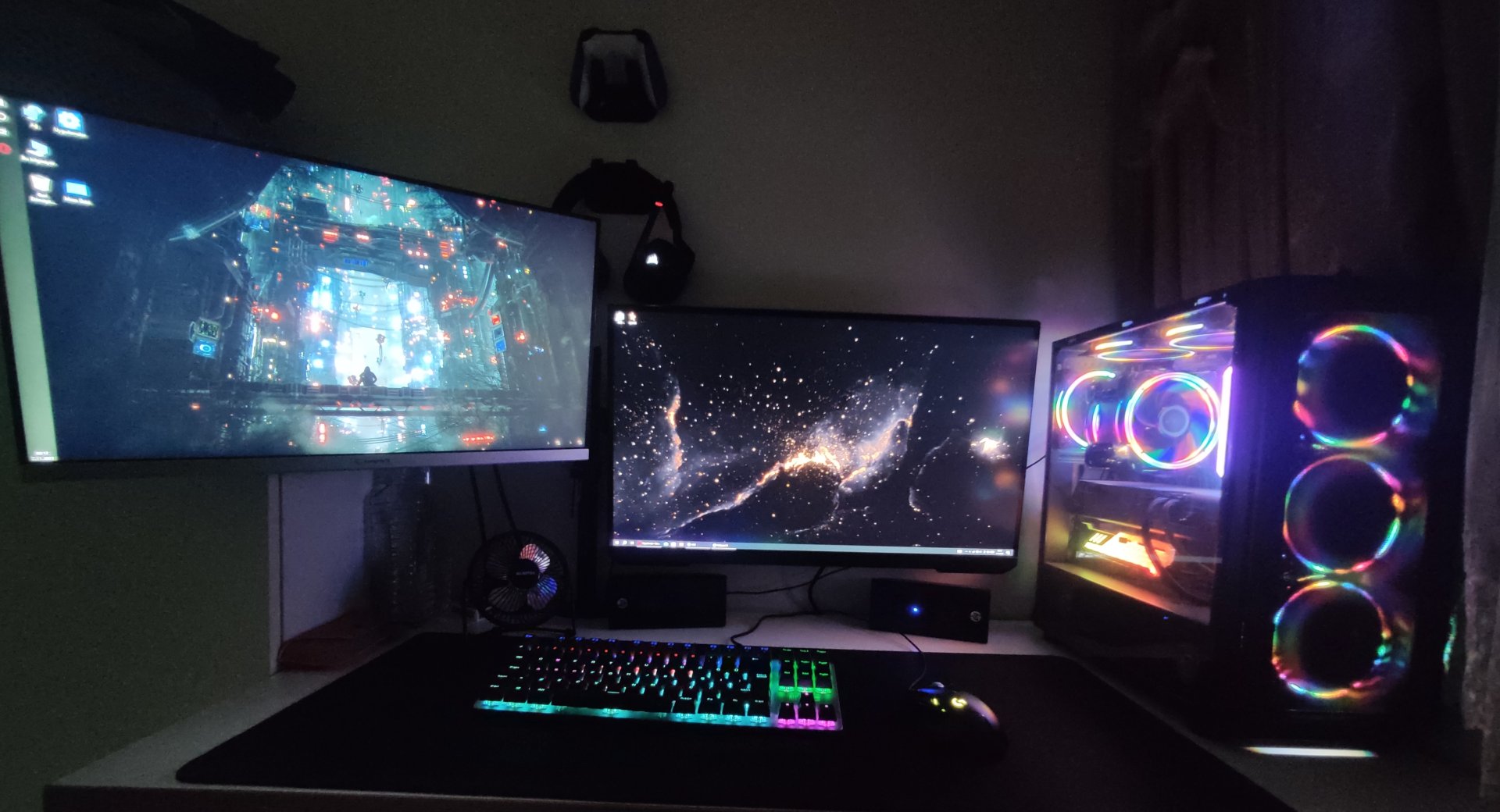

Memnunum Eki Görüntüle 2106746Eki Görüntüle 2106745
Aradaki fark belli oluyor bence, hem işimi görüyor.
Resim yanıltıcı. 1) IPS paneli (ki Rampage imiş...) çok açılı koymuşssunuz. 2) Kamera glow ve ışık sızmasını fazla abartır.
Ama tabii VA'nın getirdiği yavaş tepki süresiyle birlikte derin siyahlara sahip olduğu doğru.

Hızı hariç düz bir VA panel hocam:
Renk doğruluğu RTINGS'e gelen üründe 6.3 gibi düşuk bir değer almiş + kontrast VA ortalamasından az + geniş renk gamutu yok. Ama hiz olarak iyi:
Tabii 16ms siyah hala ghosting demek:
