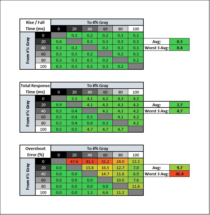

Eki Görüntüle 2107322
Samsung Odyssey G4'ün 240Hz'de overshoot-ghosting dengesini bulduğu overdrive ayarınnın tepki süresine bakıyoruz. 240Hz olduğu için 1000ms/240Hz=4.1666...ms refresh windows sürüyor. Ancak görüleceği üzere rise/fall süresinin %83.3'ü refresh window'dan daha yavaş. Yani pixeller değişimi tamamlamadan yeni kare ekrana sunuluyor. Bu da blur, ghosting vb.ne neden oluyor.

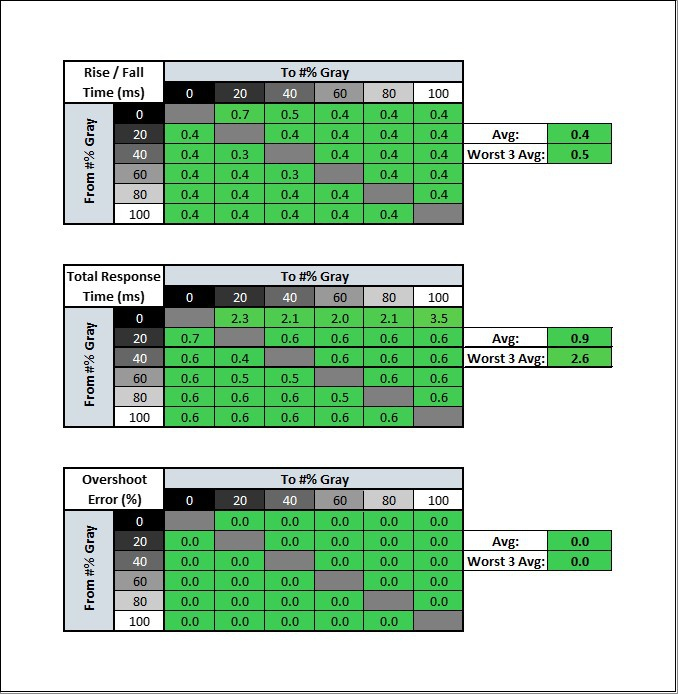

Sizin bahsettiğiniz "daha önemli" olduğu zaman OLED'lerde. Zira OLED'lerin tepki süresi anında denebilecek kadar hızlı. RTINGS'ın test ettiği en hızlı OLED (Samsung G8):
Eki Görüntüle 2107328

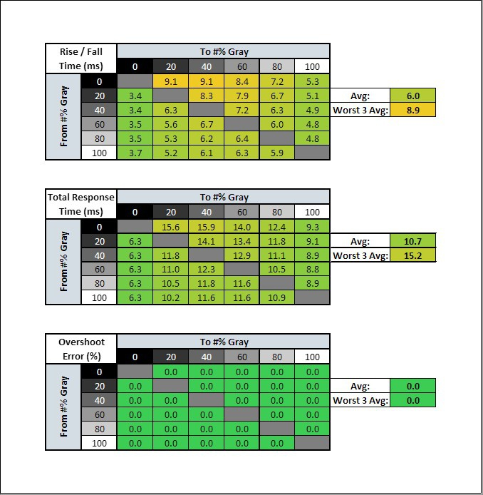

En yavaş OLED (LG 45GR95QE-B):
Eki Görüntüle 2107330
Görüldüğü üzere 2. rise/fall süresi ±0.3 sapma ile ortalama 0.3 saniye. Bu durumda refresh window'un da buna yakın olması gerekir ki tepki süresi boşuna gitmesin. Yani 1000/0.5ms=2000Hz bir monitöre ihtiyacımız var. Ancak tipik bir OLED 120Hz'den hesaplarsak 8.3333... ms refresh windows süresine sahip. Yani pixel 0.3ms'de değişimi tamamlıyor ve kalan 8.03ms boyunca o şekilde kalıyor.
