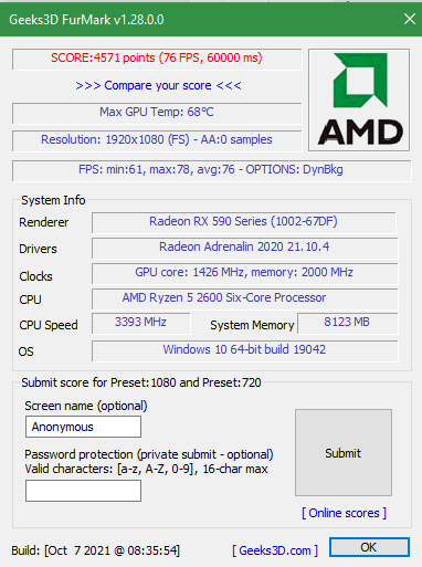

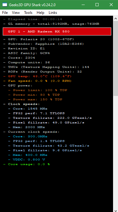

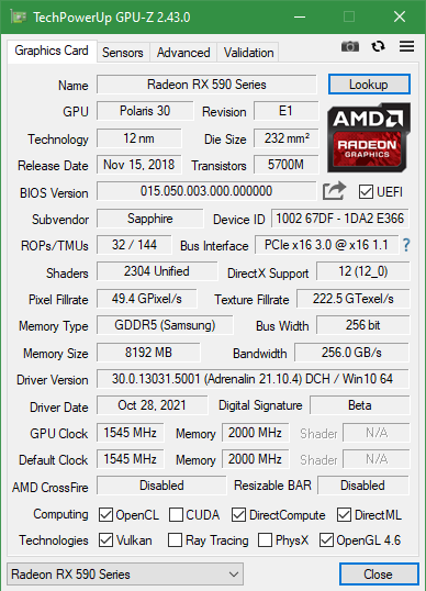

testler de bunlar mı
    22,3 KB · Görüntüleme: 56
    21,7 KB · Görüntüleme: 77
    43 KB · Görüntüleme: 66

RAM çift kanal olmadığı için bu durumla karşılaşıyor olabilirsiniz. Daha önce çok böyle vaka gördük.
