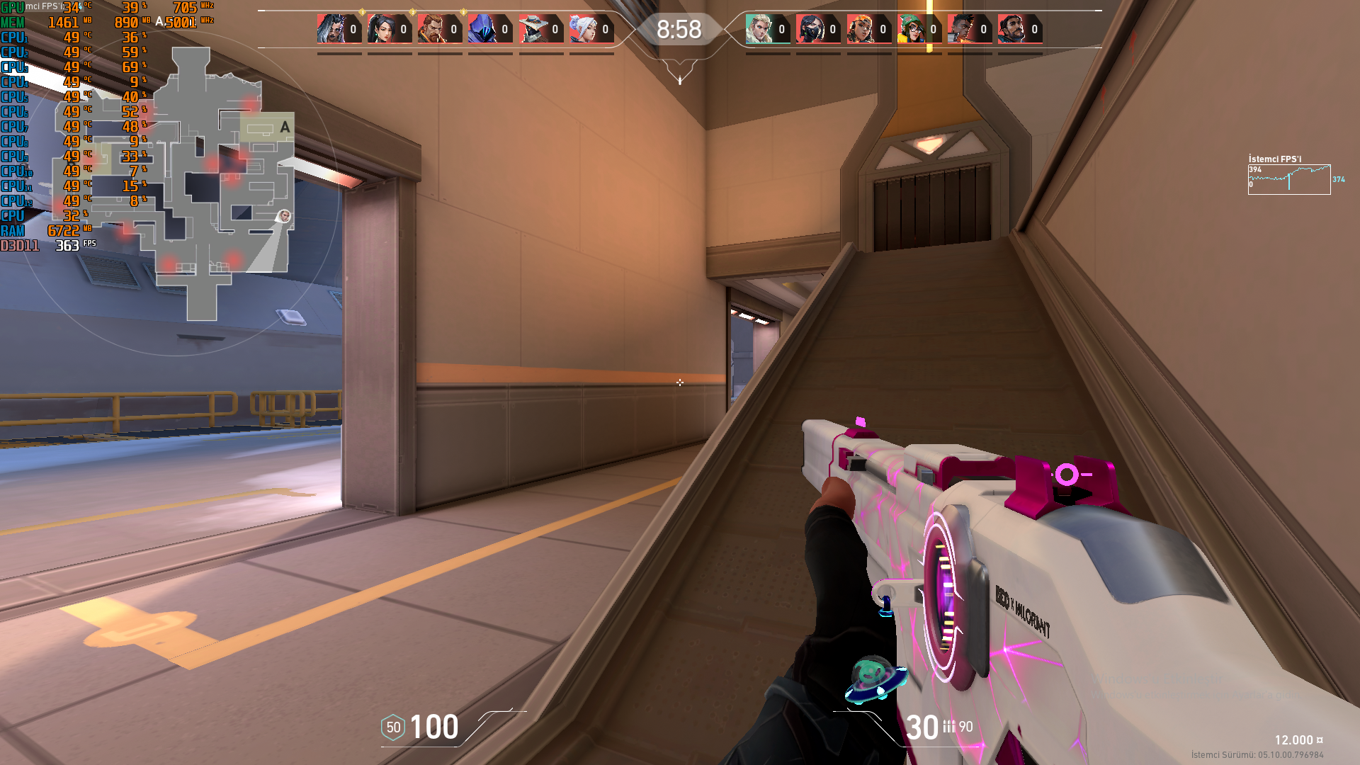

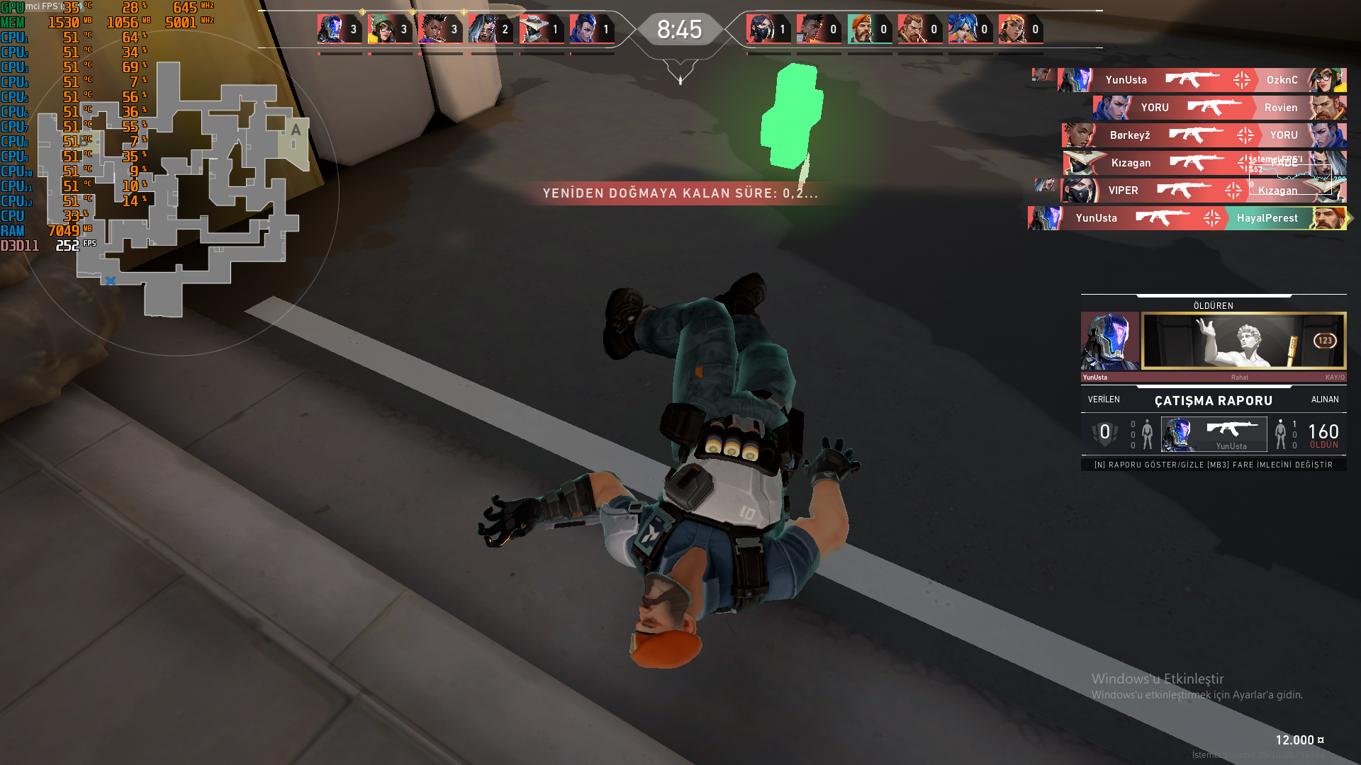

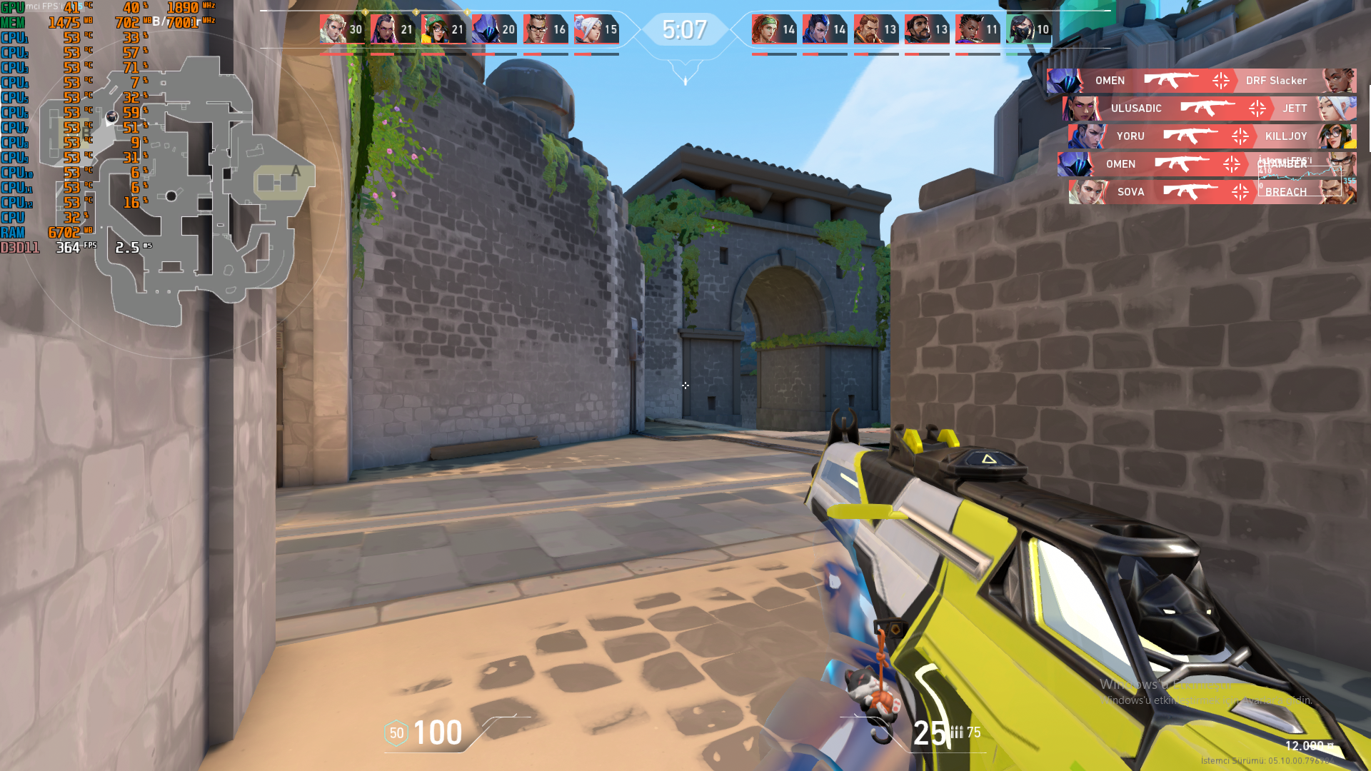

MSI Afterburner test ettim darboğaz olduğundan dolayı ani takılmalar oluyor galiba.
2 resimede bakar mısınız?
Oyun içinde CPU öyle yükselmiyor tabii ama 40a yakın video izledim 170-200 cok düşen oluyor FPS'de oyun icinde işlemci 50 GPU 30 falan oluyor.

Kullandığın işlemci ve ekran kartı + 1 ay önce yüklenmiş yani güncel bir paylaşım. Dediğim gibi, Ryzen 3600 çok kötü değil. 5v5 oyunda 250 FPS altına nadir düşmesi gerek. Video paylaşan kullanıcı "Anti-Aliasing" ayarınıda FXAA yapmış. Bu grafik ayarı performansı bi tık düşürür. Buna rağmen 5v5 oyunda ortalama 250 FPS gibi bir şey alıyor. MSI Afterburner programından izleme kısmını daha detaylandırın. 1% Low FPS de ekleyin. CPU çekirdeklerin hepsini gösterin MSI Afterburner izlemede.

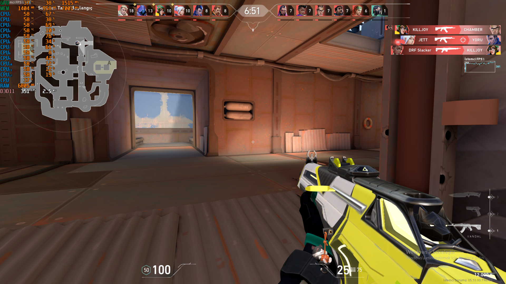

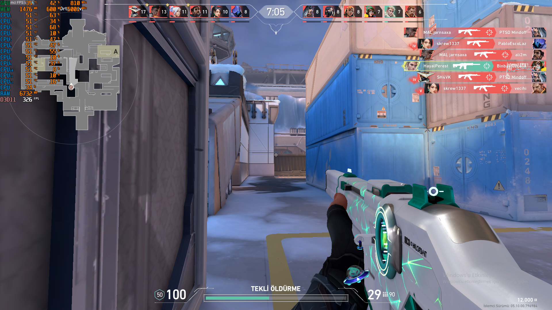

Değerler böyle işlemci kullanımı anlık yükselince hafif laglanma FPS 220 düşüyor Deatmatch'da.
Ekran kartı frekans çok düşük. MSAA denedin mi hiç ? FPS fark yaratmaz, ama belki dropların önüne geçebilir. MSAA açtıktan sonra ekran kartı frekansın yüksek ve statik olması gerek.
Bu arada bu işlemci ile gerçeken o monitör'ün tadına varamazsın. En azından donanımın etkin olan değerlerini alabilirsin. Bunun yukarısına çıkamazsın yani. Bence en iyisi işlemciyi upgrade etmek olur.

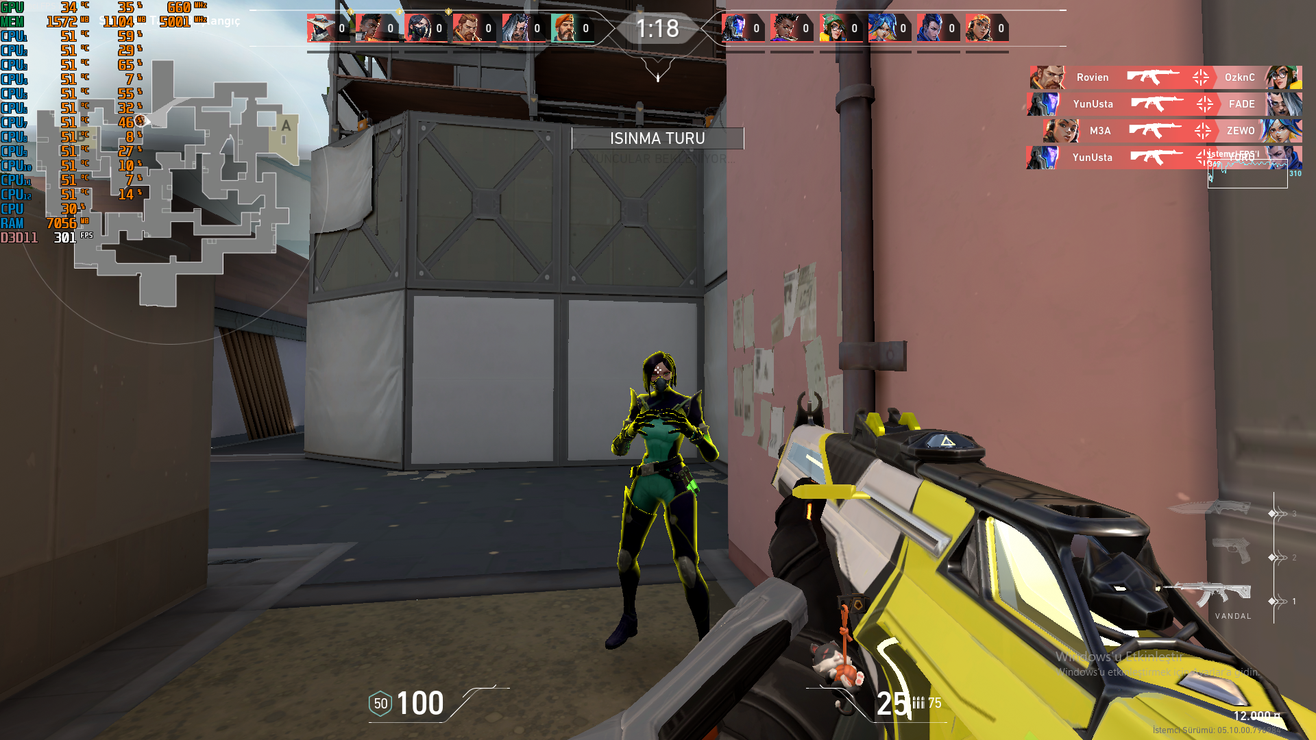

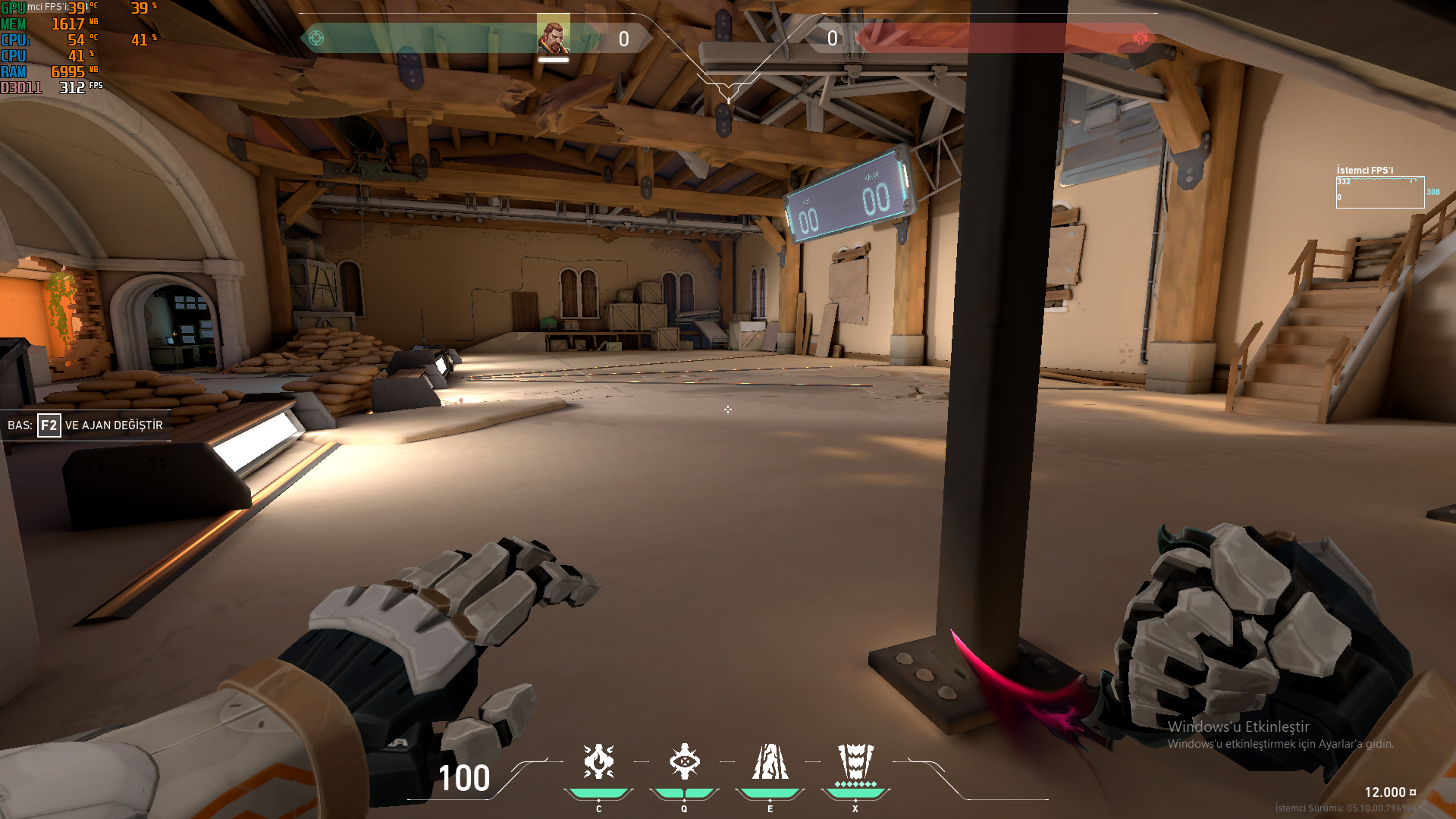

Kenar yumuşatma Full yaptım
Eşyönsüz filtrelemeyide ful yaptım FPS fark yok
Değerleri tekrar cekip attım ekran kartımda sorun var mı?
FPS artmaz zaten. Sadece daha tutarlı olur. İşlemcin zayıf olduğu için yükü ağırlıklı olarak ekran kartına veriyorsun bir tık daha bu şekilde. Bence böyle takıl.
