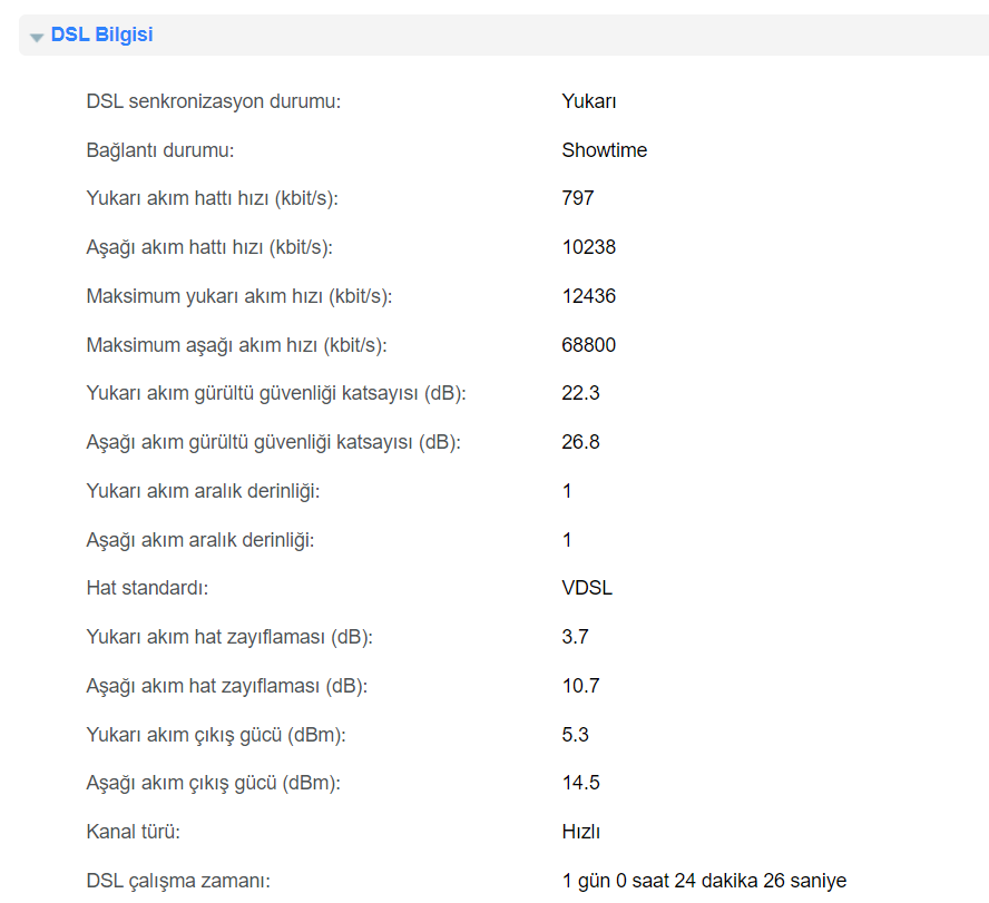

Merhaba arkadaşlar, şu anda 8 megabit kullanıyorum fakat 50'ye kadar destekliyormuş altyapı. Şu an ki değerler nasıl yorumlanıyor, 50'ye geçsem bir fark olur mu yoksa kötü mü olur? Çünkü oyunlarda aşırı pingten dolayı oynayamıyorum aşırı drop yiyorum.

Hat vdsl ama olması gereken upload değeri tanımlanmamış, garip. 50 Mbps sizin için en ideal, ping konusunda ise upload değeri yükseleceği için anlık drop yeme olasılığınız düşük. Ama kesin çözüm değil birçok etken var o konuda.
Saha dolabına uzaklığınız ne kadar? İç tesisatınızı yenilemeniz gerekebilir, bu olay pinge de etki eder.

Açıkçası hocam bu memleketimde kullandığımdan internet, şimdi tatilde olduğum için buradayım. Superonline 8 megabit yalın adsl paketi kullanıyorum.
Saha dolabı nerde bilmiyorum, ama telefonla ilgili bir arıza olduğu zaman hemen yan binamızdaki dışarıda bir kutu var biraz yüksekte oraya gelip oradan bir şeyler yapıyorlar o zaman düzeliyor. Onu mu kastediyorsunuz bilmiyorum. İç tesisat yenileme olayına gireceklerini sanmıyorum. Yazları ve ara tatillerde geliyorum, bu internet bana işkence oluyor.
Sorma nedenim şuydu kuzenimde evinde 50 megabite geçti fakat sürekli interneti kopuyordu, sağlıklı bir interneti yoktu. Sonra adresine fiber geldi kutu falan çektiler şimdi hiç bir sorunu yok. Ben de 50 megabite geçersem acaba bu internetten daha kötü olabilir mi diye düşündüm. Bundan kötü olacağını da sanmıyorum çünkü hiç oyun oynatmıyor :D

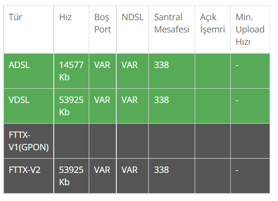

Sizin bahsettiğiniz şey ankastre kutusu, işte ordan itibaren modeme kadar olan kablonun yenilenmesi gerekebilir cat6 ile.(Bu kablo da zaten sizin sorumluluğunuzda, elektrikçi değişiyor.)Benim bahsettiğim ise asıl dolap elektrik dolapları gibi büyük ve genelde bi mahallede bi tane bulunur.(Tabii mahallenin yoğunluğuna göre değişebilir.) Siz 50'ye geçin, sorun yaşayacağınızı düşünmüyorum.
İnternet Altyapı Sorgulama - GÖKNET İLETİŞİM A.Ş. Burdan da sorgulayıp görüntüsünü atar mısınız?

Bir ton masraftır o ya sürekli burda kalıyor olsam değer belki ama şu an için o benim için gereksiz masraf olur. Asıl dolabı görmedim hiç hocam hiç fikrim yok o yüzden.
Aslında fiberde çekildi fakat kutu gelmedi. Gelseydi direkt fibere geçerdim karşı apartmanda falan var galiba da bizim apartmana ne alakaysa gelmedi.
Eki Görüntüle 1293249
Siz 50 Mbps'ye geçin o halde. Hattınız kaldırır, inşallah ping sorunu çözülür.
