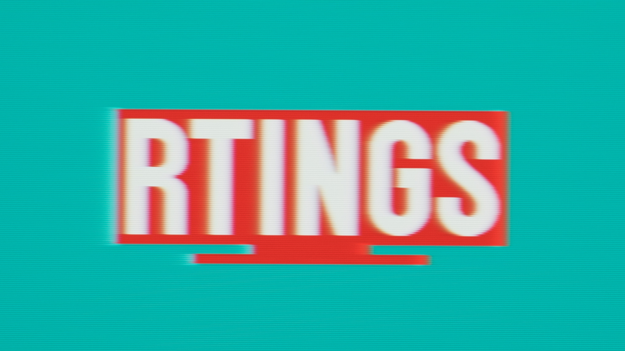

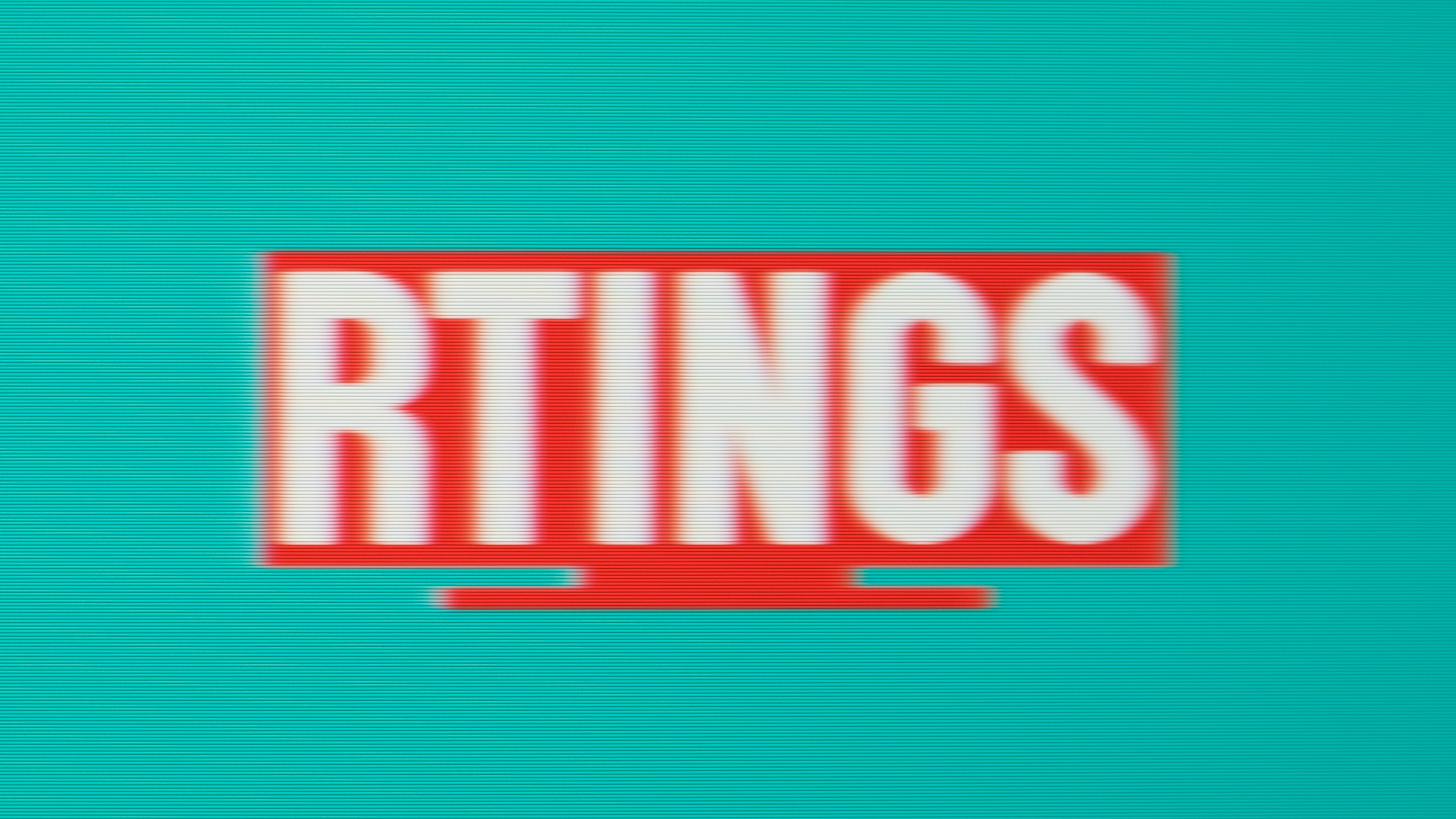

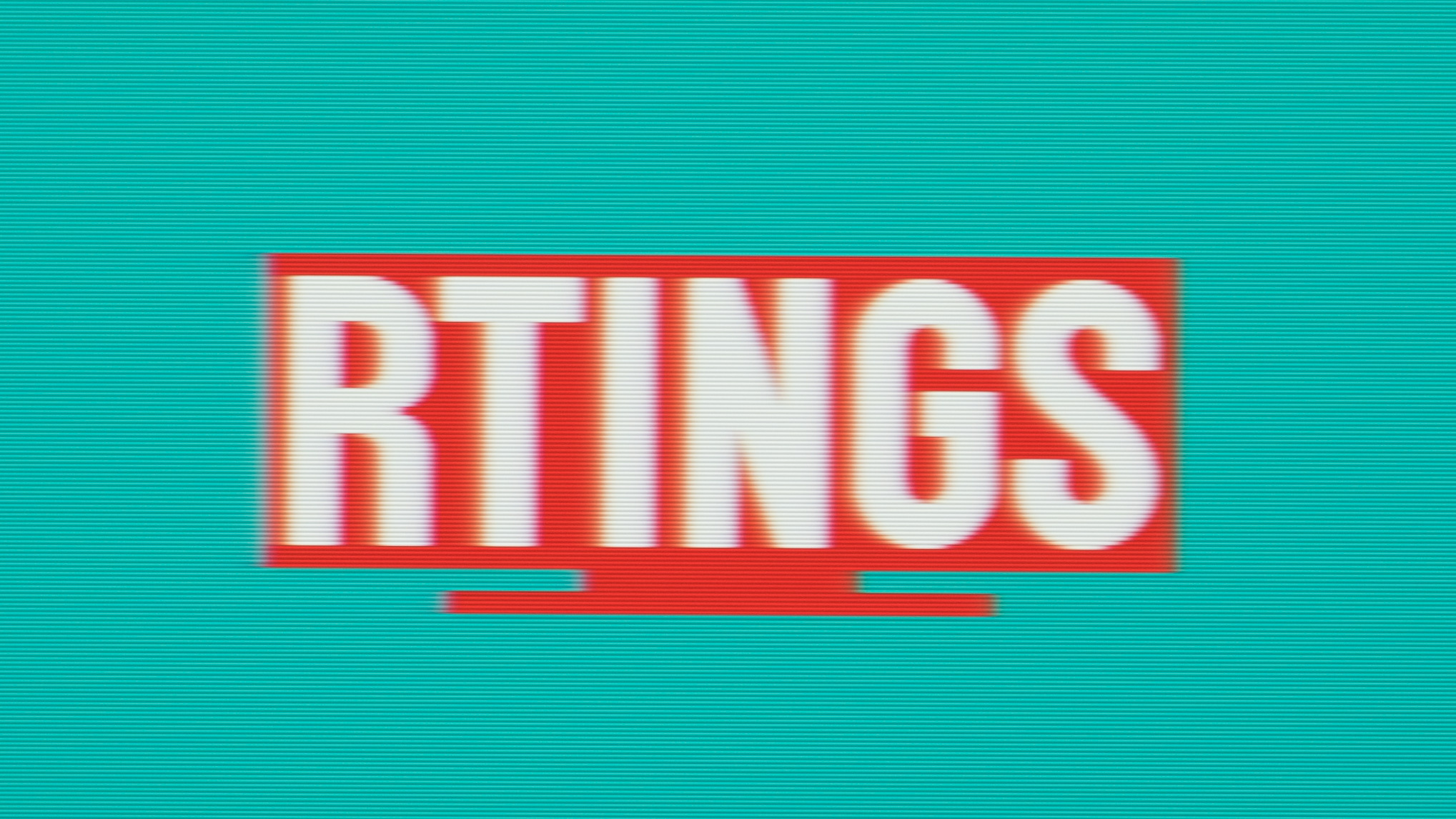

O konuda haklısınız 60 ile 80 arasında ama 80'den iyi olduğunudüşünüyorumkendimde CS:GO oynarken 280/120 oynuyorum. Bu ayarı açıp açmamak tamamen konu sahibinin kararı aşağı fotoğraf ve tabloları bıraktım konu sahibi için inceleyip karar verebilirsiniz ve son olarak tavsiyem ELMB açmayın.
OD60//Görüntü
OD80//Görüntü
OD120//Görüntü
